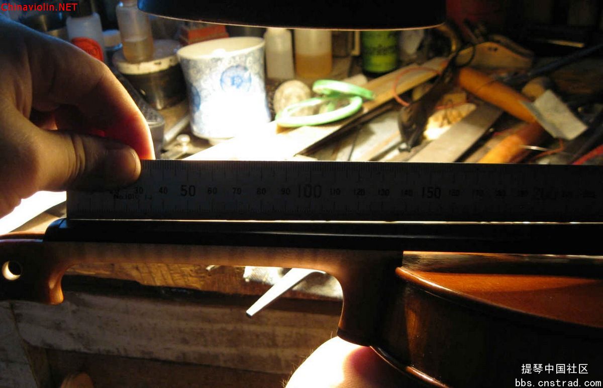

这个是胡佳来几年前做老牛的制作过程,上图就是做指板纵向凹陷。这个凹陷最低点在弦枕到琴马的中央 大概深1mm~1.2mm。主要目的是 一、 防止演奏中琴弦打击摩擦指板,避免指板过渡过快损耗;二、高把位 超高把位演奏时由于指板末端的翘起 会提供一个稍小的弦高,演奏时比较舒服。
