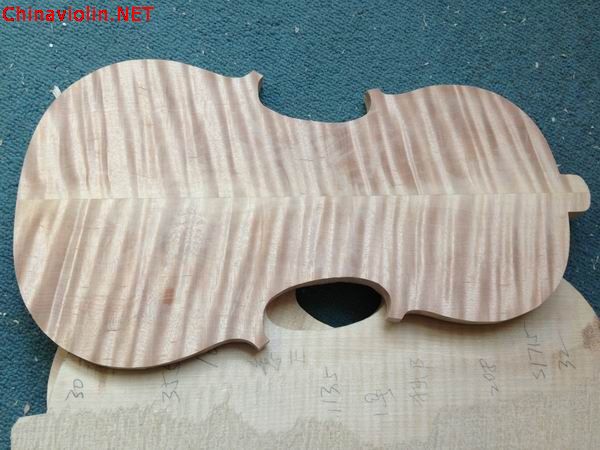

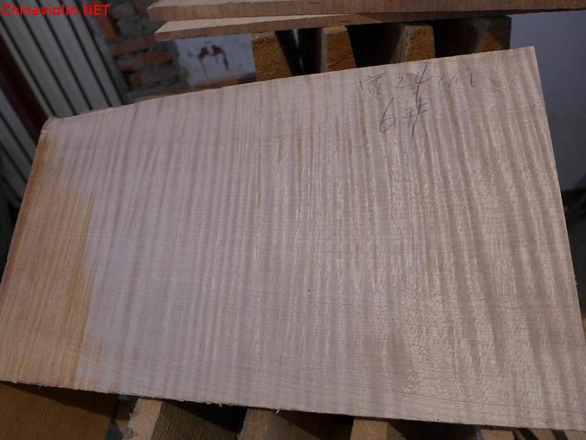

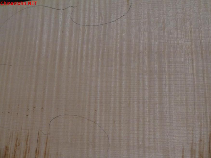

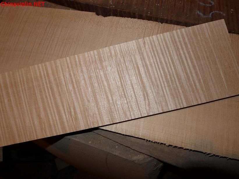

曾经,我在各产地背板材料的好与坏的问题,常和网友争论。几年前,我也一厢情愿的说。四川料是中国最好的材料云云。现在想想,还是可笑!!近些年,也有网友一说某地料好于某地料。我也爱争论。不为争别的,只是证明:国料真没有太大的优劣之分。无论四川料,东北料,云南料,西藏料,各产地的材料,都会有材质相近的料。也可以说:某一个产地的材料,其实是可以包括全国材料的大部分特性。无论四川,还是云南,东北 西藏,分布都是很广的。好枫木分布的海拔高度都有些相近。东北长白山2000米以上海拔高度的山有几十座。四川云南西藏2000多米海拔的高山也不记其数,高寒也类同,无论东北还是四川云南等地,都有常年冰雪不化的环境。虽说这些地方产出的材料大部分还是有区别,但不绝对。有时就算火眼金睛,也会有看走眼的时候。比如我前一阵子发的:看料猜产地的帖子”也算是娱乐大家,考考大家眼力。其实我拿出的一部分是很特别的材料。不会是普遍情况,所以能猜出的。,基本没几位。现在我们就来以四川料为论点。聊一聊背板材料!
先说说欧料和国产料的区别。欧料也分好与坏,不是所有的欧料都是好欧料,正如我选了几块特别差的欧料放在那个猜料的帖子里,大部分是没有认出来的。我们说好欧料,众所周知。好的欧料,材质细腻,银白,射线粒子纤细均匀。内敛不张扬。还有最重要的一点。滑脆。这种脆性,在铲板或刨板时感觉最明显。而这些优秀物质,是大部分国产料不具备的。以我个人的认知,欧料整体来说要优于国产料。但还是不是绝对的。也有撞大运撞到一点国产能达到可以秒杀大部分欧料的国产顶级料。见图如下:

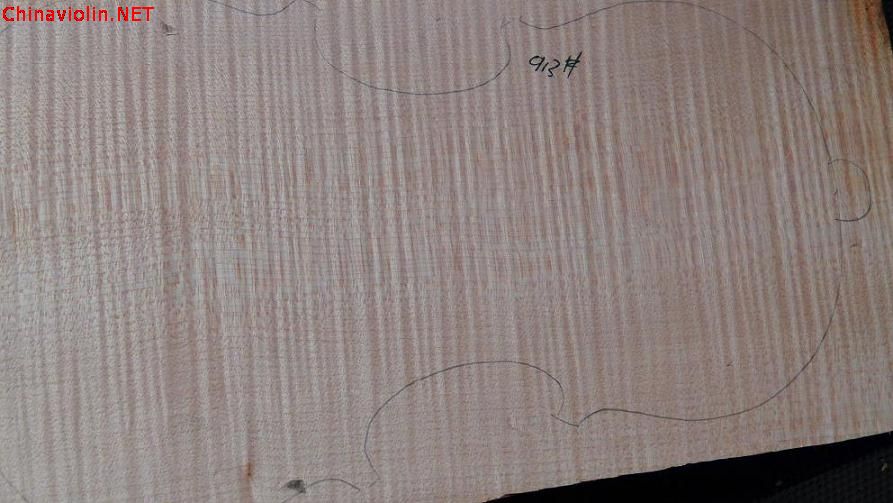

 楼主| 发表于 2014-2-2 14:38:00 | 显示全部楼层

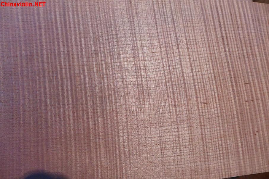

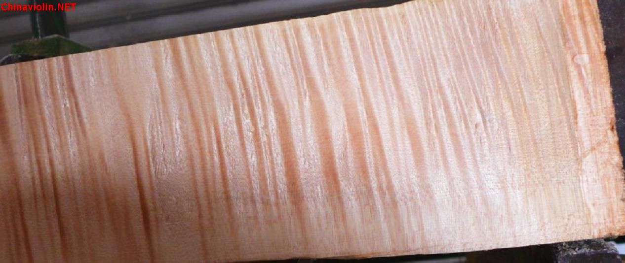

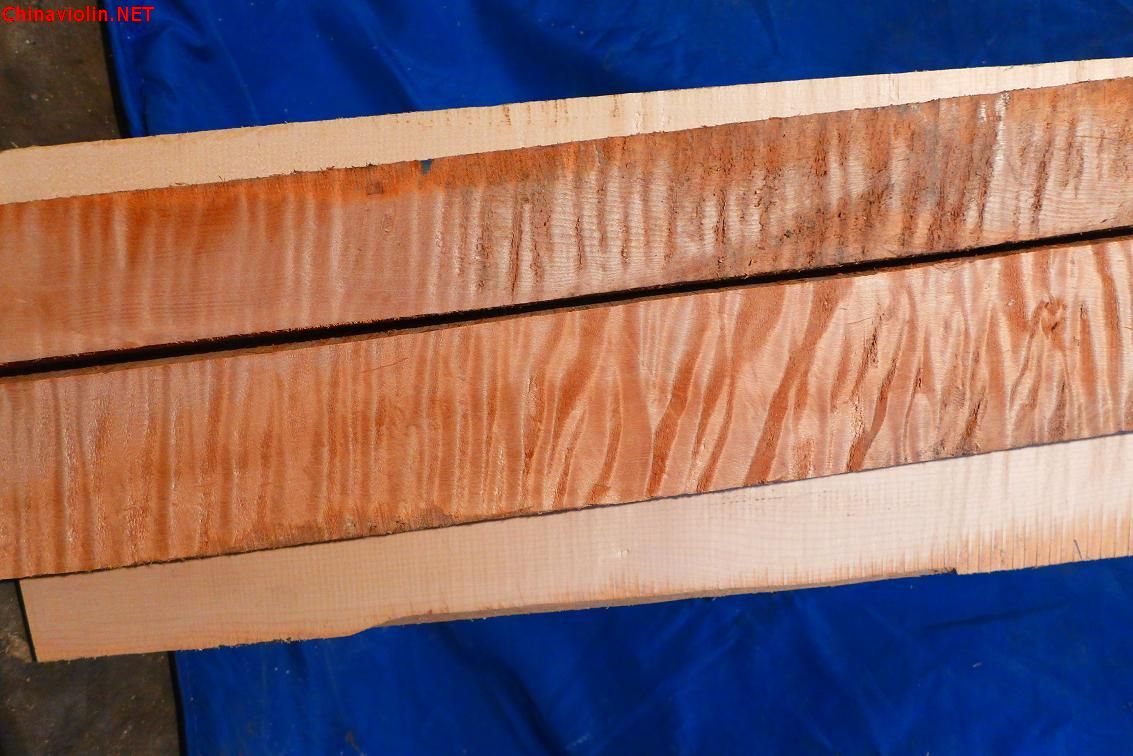

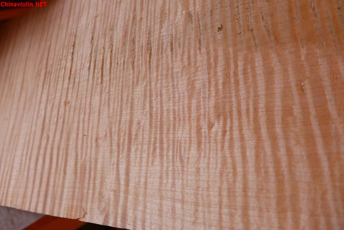

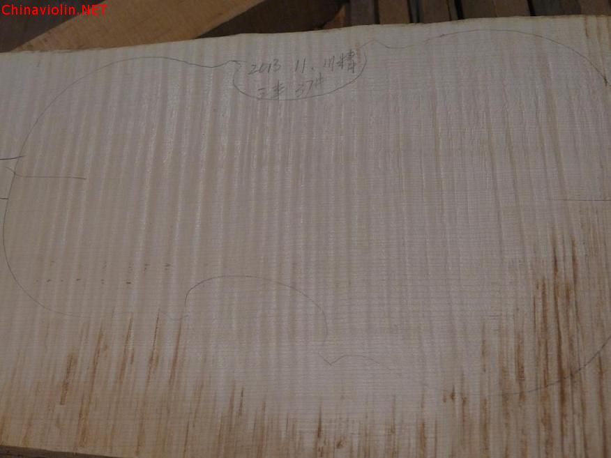

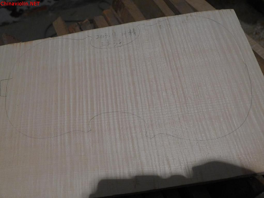

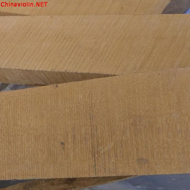

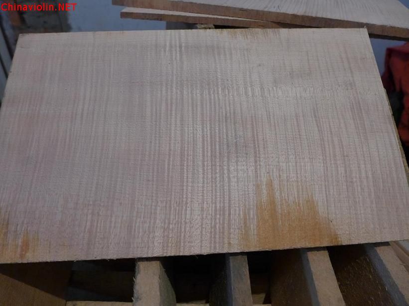

 楼主| 发表于 2014-2-2 15:08:00 | 显示全部楼层

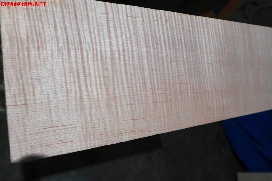

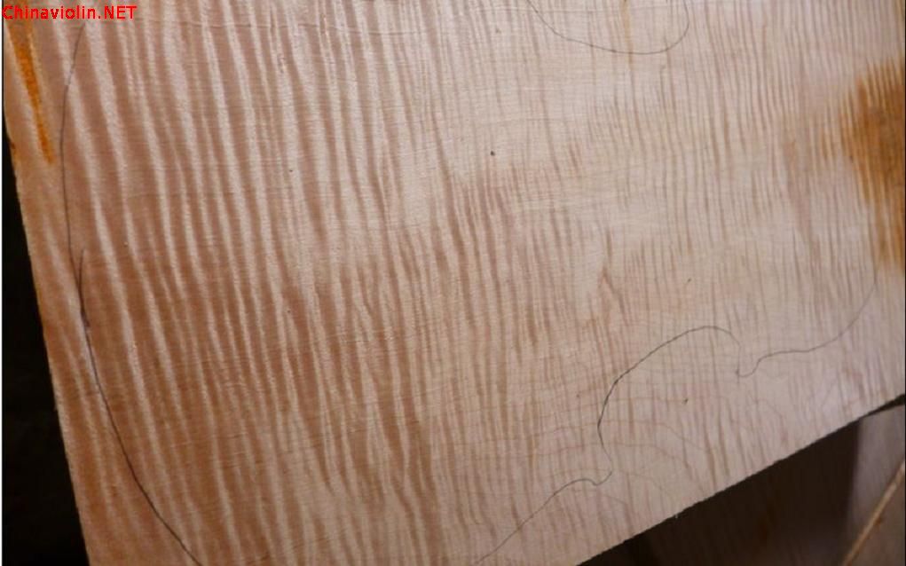

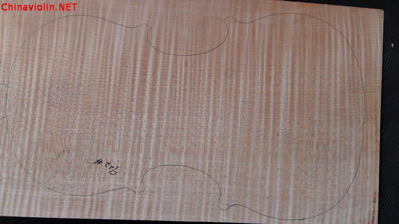

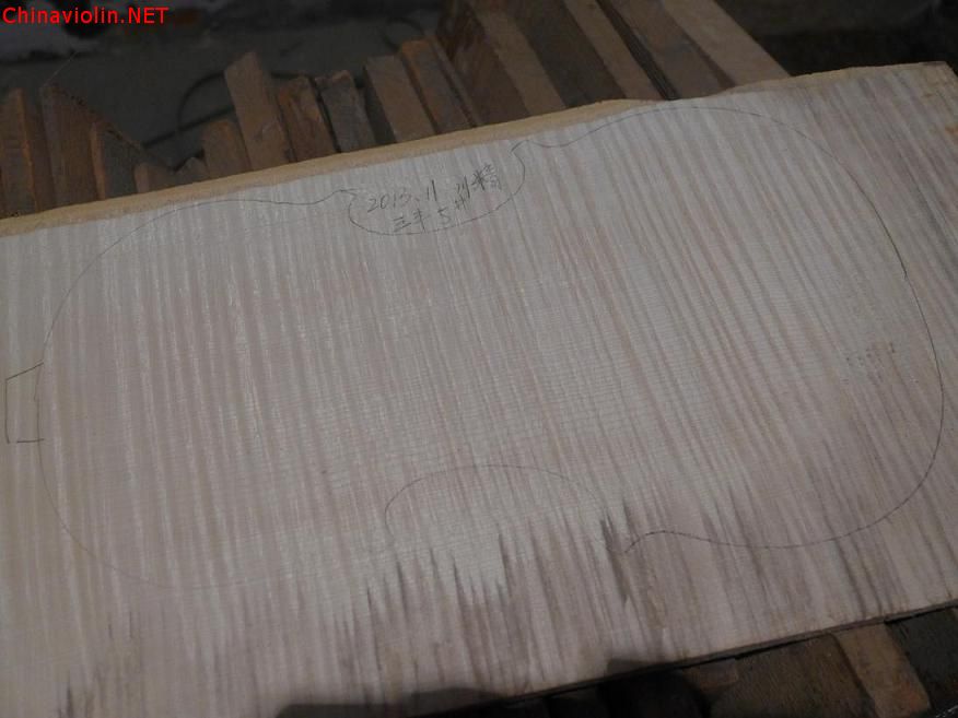

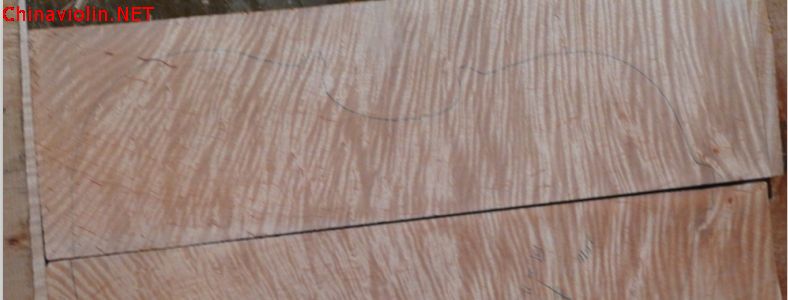

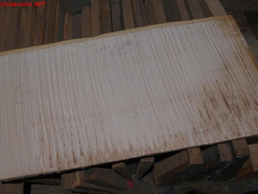

   但是,喜马拉亚山脉是很大很大的。而四川,云南,西藏,都在喜马拉亚山脉或是余脉范围内。什么样儿的材料都会长得出来。比如血丝料。特别硬的,也特别软的,年轮宽大的,或是紧密的。比如上一个帖子中像云南料的,像东北料的四川,有立体感的花纹,还有大师说的花纹深遂有动感的,都有。我重发几块料出来大家再看看,再分分,应该说大部分网友是分不清那里跟哪儿产的。 sgp7f6h14sy{{ffwqwg1lpv.jpg

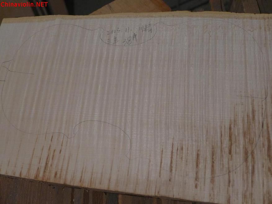

 楼主| 发表于 2014-2-2 16:37:00 | 显示全部楼层

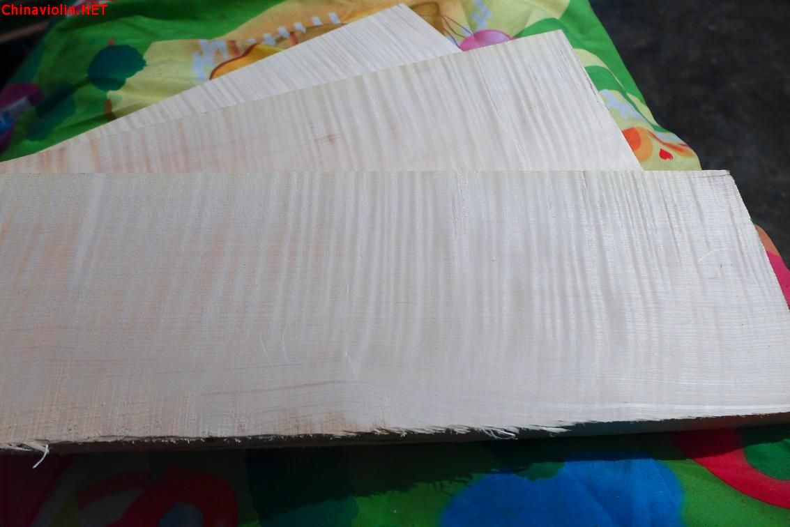

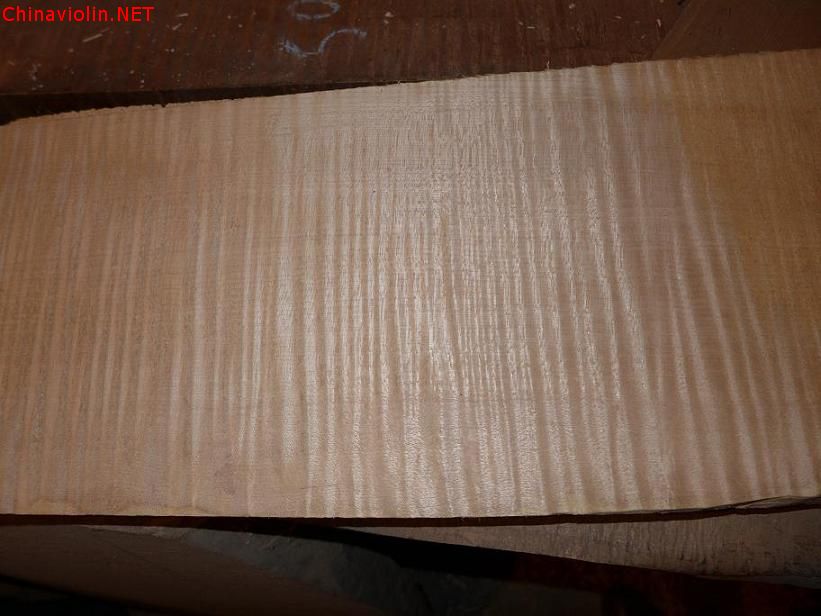

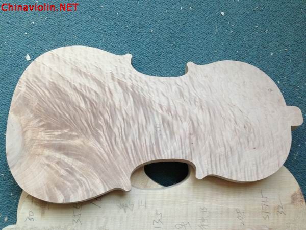

因为材料分品种,有三角枫,五角枫,八角枫等。这中还分很多小类。比如五角枫分大五角,小五角,还有从颜色分的,有白五角子,红五角子,(这只是山里叫的俗名,书用名我也不知道)三角枫也有大小之分,一个产地,一个产地的还不一样。三角枫相对很软。不太适合做小提琴,做大提还是不错的。四川三角枫看上去类同于 非常好的琴码料,射线丰富,粗大,猛一看,很不错,细一看,完了,太软。容易干燥,三五个月就能干透,很轻。很多大工厂喜欢用这种没有花纹的料做普通琴,还有部分厂家用来做压板琴。很好成型。

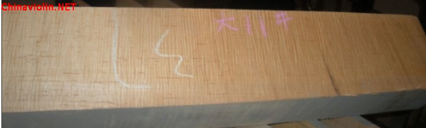

我们一般最常用的都是五角枫。最好的是山里人叫的白五角子,最上面发的那种料,就是九寨山里人叫的白五角子。这种料很难撞得到大运。大部分上上面发的这种带点黄色的小麻粒五角子料,这种料软硬还是适中。也很好出声音,有人常说国产料的东北面板配四川背板,就是这种五角子背板。再之后就是八角枫,这个玩意可硬了。有的比东北料还硬。比如这些,
