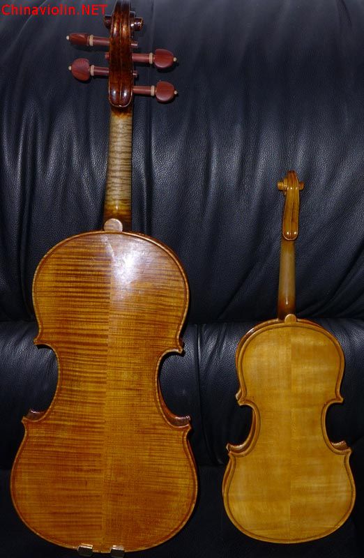

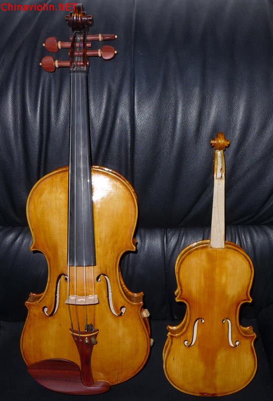

给儿子涂装一把小提琴,拍下过程照片以资纪念!
大的是前段时间我自己涂装虫胶漆的,小的是为儿子涂装的。从底漆开始,每天拍一次,进行色调比照,看看涂装的变色过程。
这个八分之一小提琴基本上发布出声音,我打开重新刮了面板,但是因为琴箱实在太小。谐振频率与成年人的琴相差甚远,不知道最终的结果如何,当玩具做了。

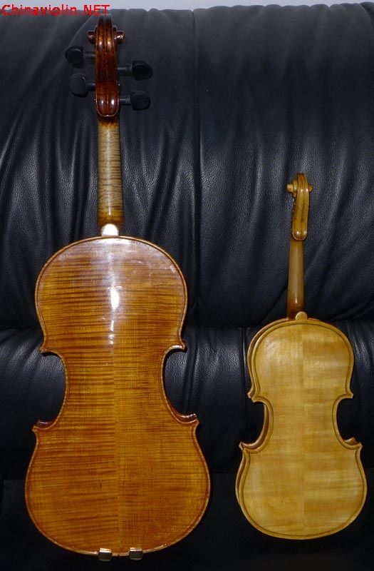

 楼主| 发表于 2014-1-23 22:25:00 | 显示全部楼层
我的方法简单至极,头二三十遍就用紫虫胶泡酒精,不要那种金黄色的所谓高档虫胶,那个缺少红色。人们说紫虫胶太硬不能用,我一笑了之!
最后十道涂装用的配方网络很多,我在另一贴有详细过程介绍中有列出配方,主要是罩光增加漆膜韧性,我想过去能实现面板刚柔结合的目的,发音明亮中显柔和。

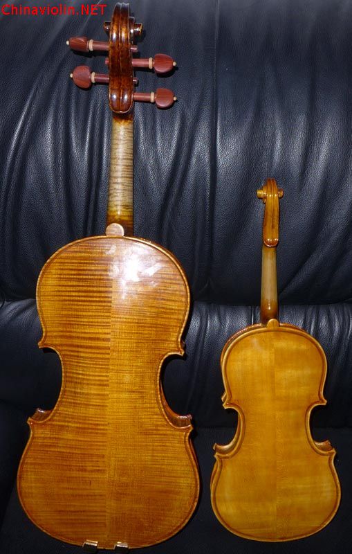

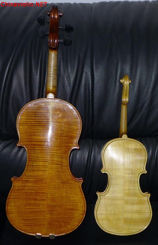

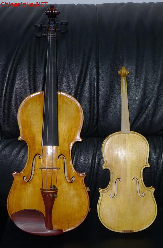

第三天了!
利用早晨中午和晚上的空余时间一共做了7遍涂装,加上前两天共做了18遍虫胶漆了,效果已经出来了,感觉太平淡,准备明天休息时间加紧打磨面板做花一点,借鉴水洗牛仔布的那种随意分布的浅色块效果,儿童琴谈不上仿古,也算是一种艺术风格的追求吧。
我的琴换了红木弦轴,轴末端突出还没有修整。

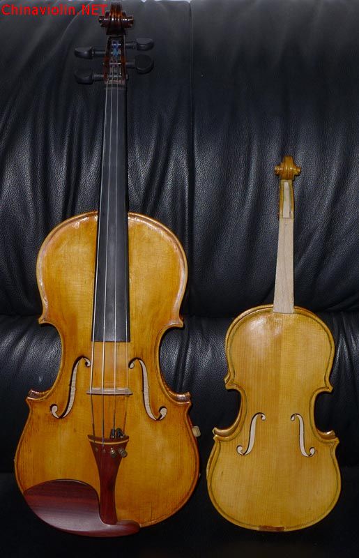

 楼主| 发表于 2014-1-27 22:42:00 | 显示全部楼层

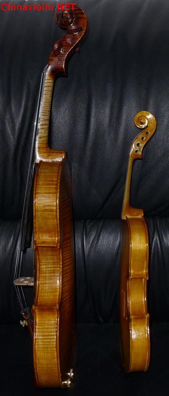

第五天了,昨晚拍的,弄成水磨风格,呵呵!今晚粘指板无法拍照了。

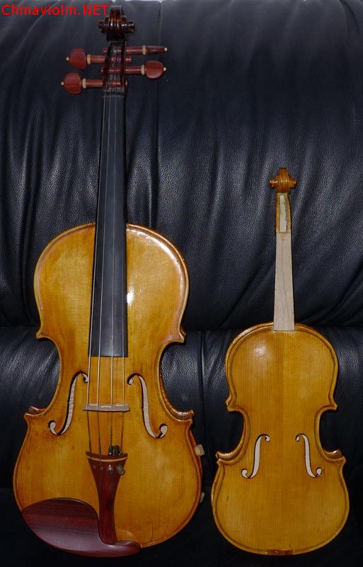

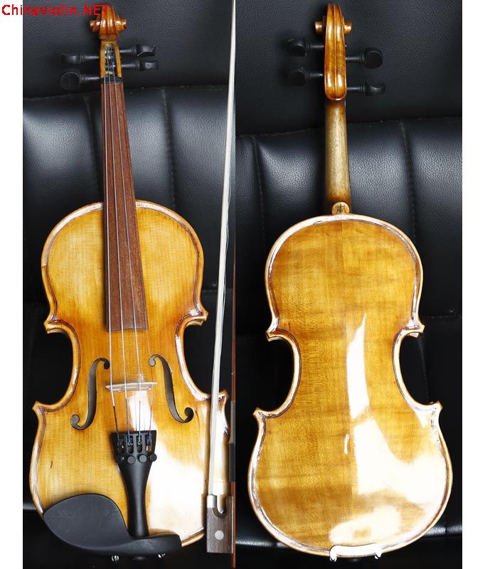

 楼主| 发表于 2014-1-28 13:25:00 | 显示全部楼层
今天完工了!时间间隔太紧,做得不是很理想,但是感觉比上一把进步了!
