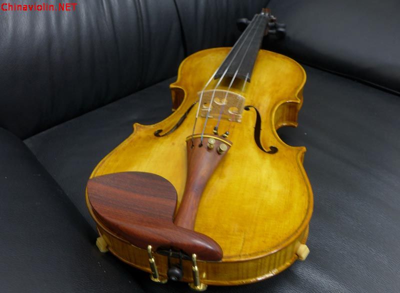

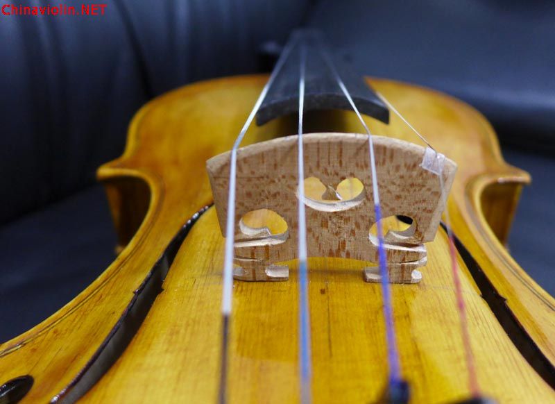

花了个把月,练琴的同时改造一把作坊琴,按照自己的理解修刮了面板,另外自己第一次做了虫胶漆,自得其乐。
今晚试着自编自导拉了一首童谣:新年来了!
http://www.tudou.com/programs/view/nwTQ3ODjob8/?FR=LIAN
毕竟刚开始练琴,就不要计较我乱弹琴了,主要是帮忙听听要怎么样调整音柱和琴马,给个意见!谢谢了!
花了一整天搞了个狗啃琴马,见笑了!不过音色我自己感觉绝对远远超过手头的一把工厂琴。

发表于 2014-1-20 11:29:00 | 显示全部楼层
声音还行吧,问题主要是鼻音太重了。琴码好像反了,怎么是左低右高?或是因为指板没安装平,所以只能调整琴码的高度来对付。

 楼主| 发表于 2014-1-20 11:57:00 | 显示全部楼层
以下是引用老腾在2014-1-20 11:29:00的发言:
面板没修好,音柱一边低了两毫米,所以只能这样了。我把琴马尽量的多削一点掉,以减轻质量怎么加传导,但是没有什么量化的依据,迷糊中。也不知道要怎么调整。 鼻音可能是低次谐波强的原因吧,但是自己非常喜欢这种的音色,也比较过网上的名琴演奏录音,有这种风格的。 谢谢老藤回复指教啊!

发表于 2014-1-20 14:18:00 | 显示全部楼层
琴音拉得好还可听听,不刺耳。 但“壳”音偏重点,就是有明显敲打三合板做的盒子的“匣子”音, 试试再硬一点的琴码看,或音柱往上点试试。 有时调不了,我有把琴就这样,被遗传其因定型了。 随便说说,不一定对,谨供参考。

发表于 2014-1-28 14:45:00 | 显示全部楼层
我觉得整体闷。怎么调整,我就不懂了,但听本单位拉琴的人说过,琴拉久了,声音会透明很多,另外用钢弦比用尼龙弦声音亮些。用硬质一点的码,可能有改善。周老师,慢慢试,琴的本质好的话,总能调出满意声音的。
94
10803
发表于 2014-1-28 15:11:00 | 显示全部楼层
周老师,我认为你下一个主攻目标,应该是学习修整琴码了。我认识一个人,他一面教琴,一面给几个琴行调音,80元调一把琴。他整琴码很是神秘,用手捏捏,琴声就发生明显变化,有时用刀刮刮 码的某个部位,声音就不同。他能通过琴码的修整,调出你希望的声音。我曾问他,不用整音柱吗?他说琴码调不来才整音柱。他说调琴是有前提的,本质好的琴才能调出好声音,一千几百块的工厂琴,神仙也整不好。他还说,好琴也是要经常调整的,没有一劳永逸这回事。由此说来,调琴这行当大有可为。象周老师这样素质的人,不妨钻研钻研。
