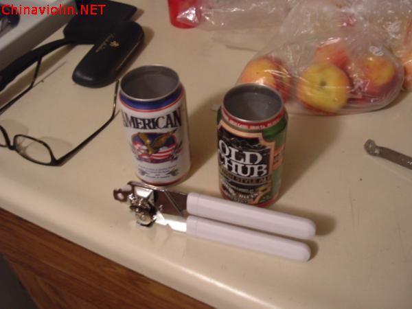

找一个金属罐,用来烹煮你的树脂漆。你可以为此到商店里买一个烹锅,但是我更喜欢收集一些铝制易拉罐,使用标准的开启工具把顶盖去掉。我每次只使用一次后就处理掉。

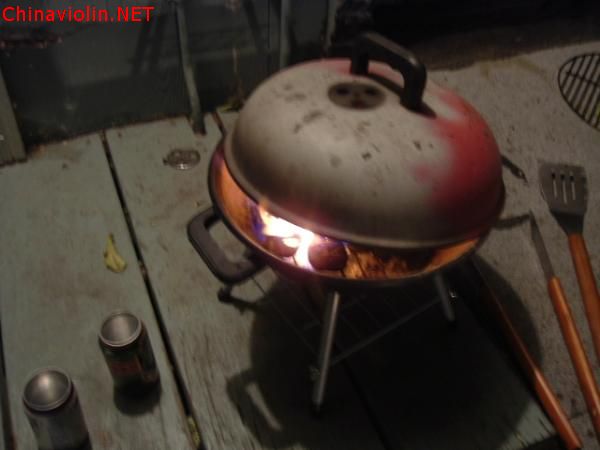

 楼主| 发表于 2014-1-16 23:08:00 | 显示全部楼层

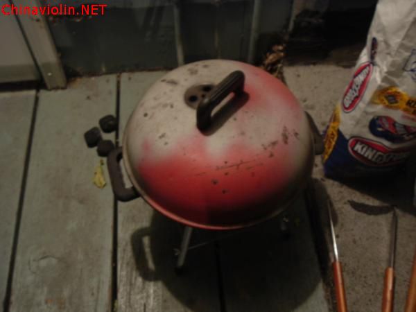

在户外找一个烹煮琴漆的地方。不要在房间里做这事。烹煮色漆会产生浓烟,影响呼吸,除非你是个化学家,拥有专业的通风设备,否则会在你的房间、店铺和建筑里弥漫很难散去。 我使用一个三年前购买的烧烤炭炉。

 楼主| 发表于 2014-1-16 23:10:00 | 显示全部楼层

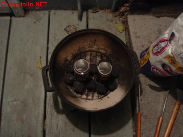

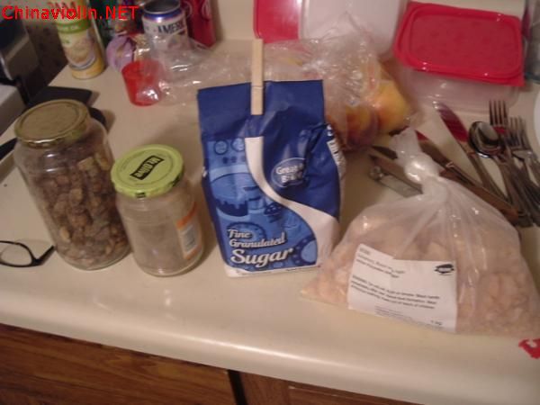

 楼主| 发表于 2014-1-16 23:13:00 | 显示全部楼层
 两样配料是常见的白砂糖和树胶,这种树胶是就是我过去常用来做松香的松木树脂(我觉得直接就用松香得了,译者注)。可以在这张图片靠右边的地方看到一袋松香块。这些是我开车到大山里的一个原始森林中收集来的松脂。 靠左边装满广口瓶的松脂收集于本地的松树,靠里边较小的广口瓶是云杉的树脂,我发现云杉的树脂比平常的松香树脂能产生更深的褐色漆。

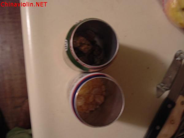

 楼主| 发表于 2014-1-16 23:16:00 | 显示全部楼层
今晚,我将两种都烹煮成树脂清漆,比较两者产生的颜色。
分别在两个啤酒罐里加入两勺白砂糖和两勺树脂。
我不准备加更多的配料进去。
混合物加热沸腾的时候会有许多泡沫,你不希望他们会溢出来。
 这些树脂的数量足够给小提琴上色漆了。

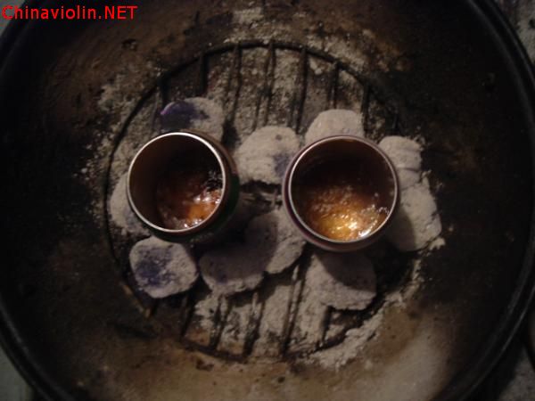

 楼主| 发表于 2014-1-16 23:20:00 | 显示全部楼层

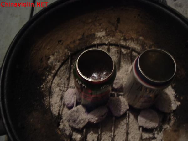

一旦配料都准备好了就可以开始烧烤了!
如照片那样 把烧红的炭块排列在容器旁边。10到15分钟,配料开始融化。我将抵制搅拌混合物的诱惑。很快他们就开始沸腾。一旦沸腾起来,它们自己就会混合所以没有必要搅拌。搅拌他反而会烧了自己或琴漆。只要让它自己平静下来就行。
236
21万
256656
 楼主| 发表于 2014-1-16 23:22:00 | 显示全部楼层
注意的是树脂变绿色的时候就会沸腾起来并冒上来,如果我放了更多的配料就会溢出。这个配方中,砂糖并没有真正与树脂混合起来。只有当砂糖变成焦糖才会使树脂变色,如果烹煮适宜,树脂中是不会留下砂糖的。
什么时候算是烹煮完成呢?当所有的砂糖都碳化了。你可以看到或用小棍子拨弄可以感觉到大块的碳化。这需要一个多小时,但是少于两个小时。煮的太久或太短时间,树脂中的色素都会丢失或变浅。

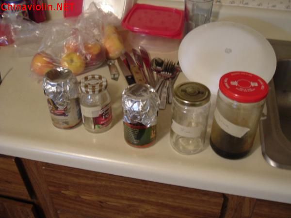

 楼主| 发表于 2014-1-16 23:25:00 | 显示全部楼层
一旦树脂烹煮完成冷却到室温就要把树脂和碳化部分分开。方法很简单,就是用工业酒精融化树脂即可。溶解后静止足够的时间让碳粒沉淀下来然后小心把上面的液体倒到广口瓶中,你也可以用咖啡过滤纸之类过滤,但是我不用。

 楼主| 发表于 2014-1-16 23:29:00 | 显示全部楼层

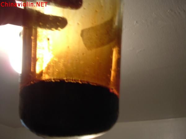

这是最终的溶液。里边还有一些颗粒,但是如果放置足够久就会沉淀在瓶底。
这张图里能看到这些颗粒是因为我摇晃了瓶子。这种树脂对酒精漆来说非常容易着色。当我油漆小提琴的时候,在冬季,我一般用虫胶片和这个色漆混合使用。
它也能用于油性漆
能给出最好的外观效果,但是做起来也难以捉摸。
如果不适当的使用亚麻籽就会漂白使其颜色变浅。
如果适当使用则会是颜色变得稳固。

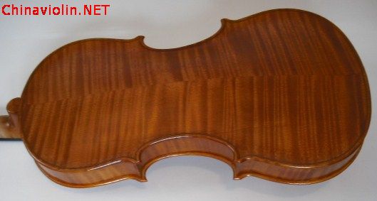

 楼主| 发表于 2014-1-16 23:32:00 | 显示全部楼层

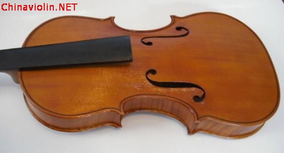

底下展示那把小提琴是使用我刚煮好的云杉色漆做的。
这个颜色达到预期的效果,这把琴我没有使用任何虫胶漆。
