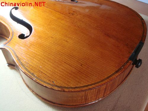

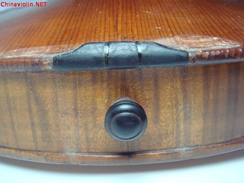

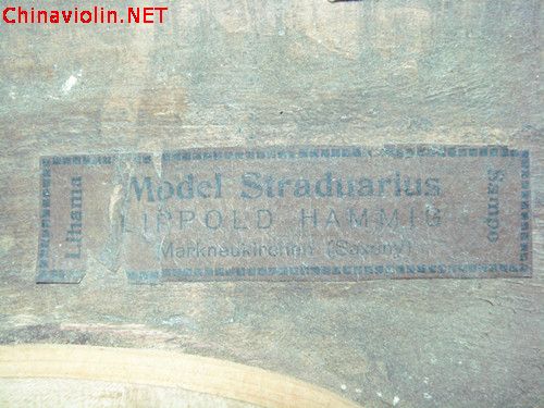

    这把老琴出品于德国一家公司Lippold Hammig,背板有制琴师Sampo的烙印。此琴与琴主相伴多年感情深厚,并对琴主具有特殊纪念意义,琴主最大的愿望是提高音量,改善音质。
   这把德国老琴做工基础不是很规矩,状态较差,音质刺耳,需要修理的地方较多。 精心修复后,琴的状态恢复到最佳,各方面均达到并超过预期,琴主非常满意。

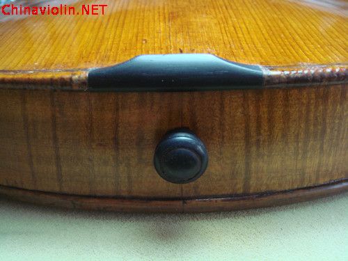

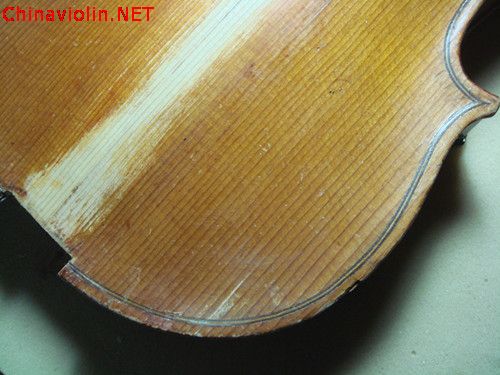

一、【修复前】原琴状态:

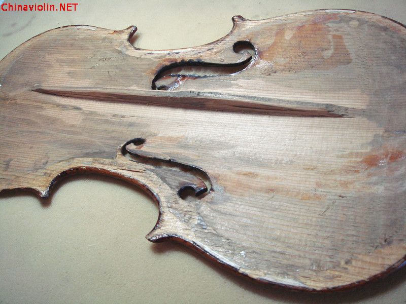

音梁做工粗糙,面板厚,背板在上一次修补时打的锔子全部离骨
待续。。

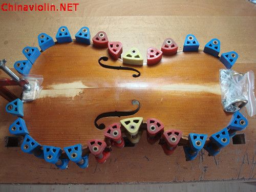

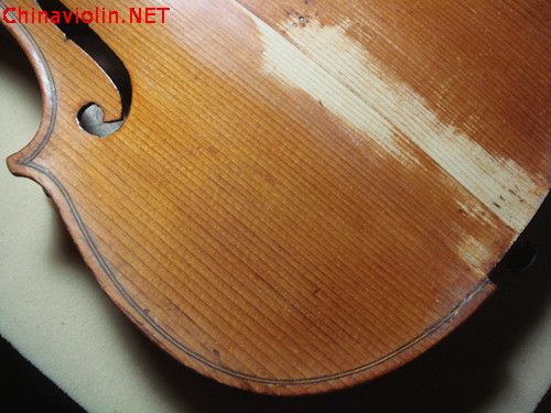

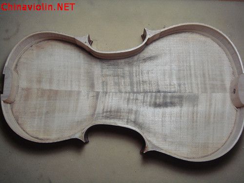

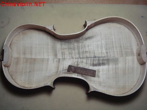

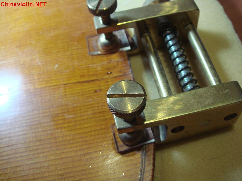

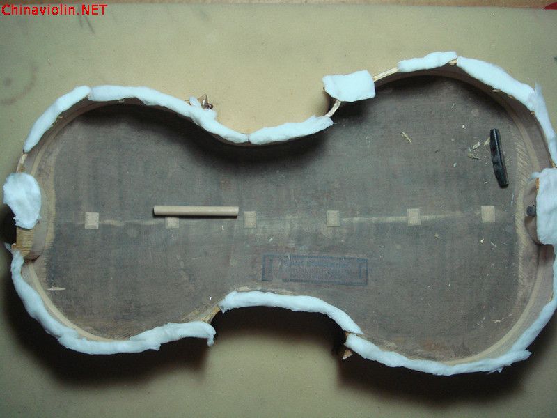

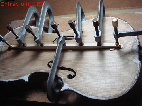

二、【修复中】

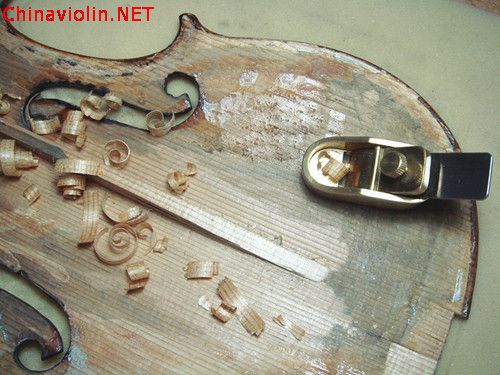

修补面板裂缝
修复面板厚度,音梁重新制作

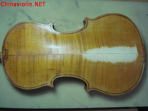

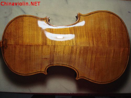

背板上松脱的锔子全部剔除了。

发表于 2014-1-14 19:10:00 | 显示全部楼层
看到开箱的面板,感觉木头都酥了
36
6万
65659
 楼主| 发表于 2014-1-14 19:35:00 | 显示全部楼层
以下是引用刘茹在2014-1-14 19:10:00的发言:
看到开箱的面板,感觉木头都酥了
面板还好,不是太老的琴,音梁做工太粗糙了。

发表于 2014-1-14 19:49:00 | 显示全部楼层

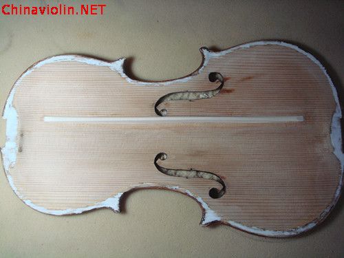

那一圈是什么东西?腻子吗。
36
6万
65659
 楼主| 发表于 2014-1-14 20:14:00 | 显示全部楼层
以下是引用一夫在2014-1-14 19:49:00的发言:
那一圈是什么东西?腻子吗。
是矽藻土,填补缝隙用的。

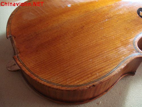

 楼主| 发表于 2014-1-15 10:35:00 | 显示全部楼层
合琴后,清理面板背板黑缝。

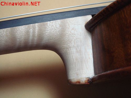

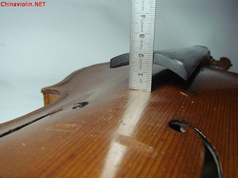

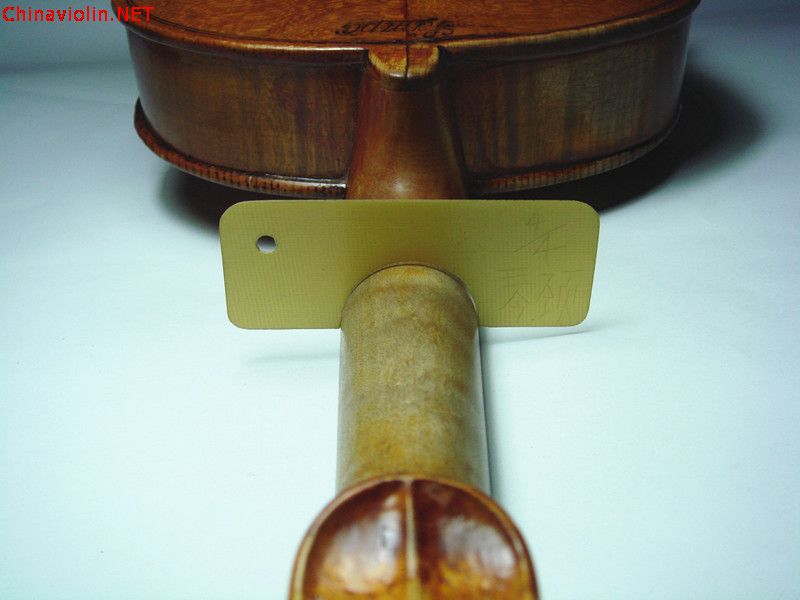

发表于 2014-1-15 12:22:00 | 显示全部楼层

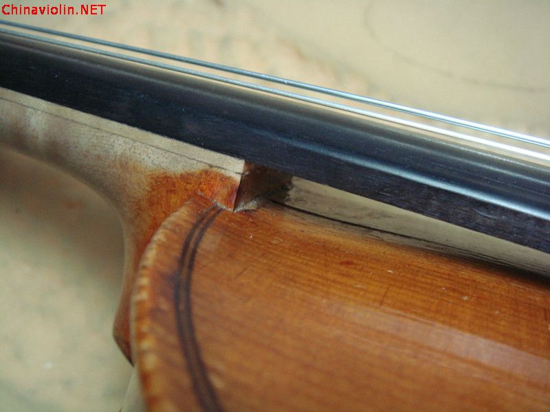

指板下垫片是你加的吗?
36
6万
65659
 楼主| 发表于 2014-1-15 12:31:00 | 显示全部楼层
以下是引用舒旋在2014-1-15 12:22:00的发言:
指板下垫片是你加的吗?

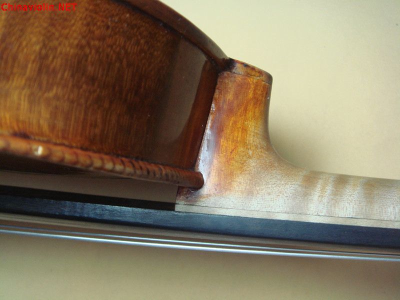

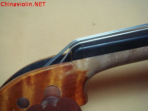

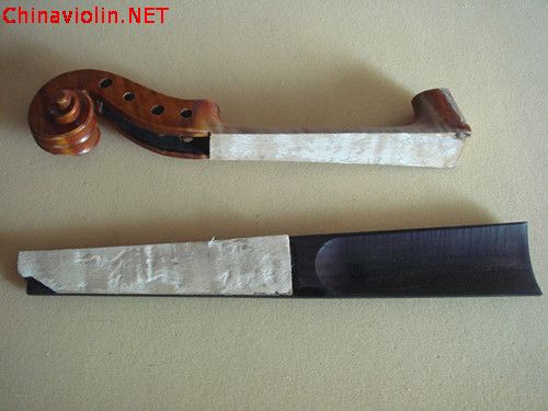

不是,第一部分是原琴的状态,稍后会发到修复琴头和指板。
21026
发表于 2014-1-15 12:33:00 | 显示全部楼层
“2、上一位修琴师傅在指板与琴颈中间垫了一层木片,以期抬高指板高度。”所以不是他加的。
36
6万
65659

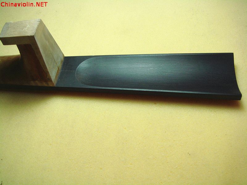

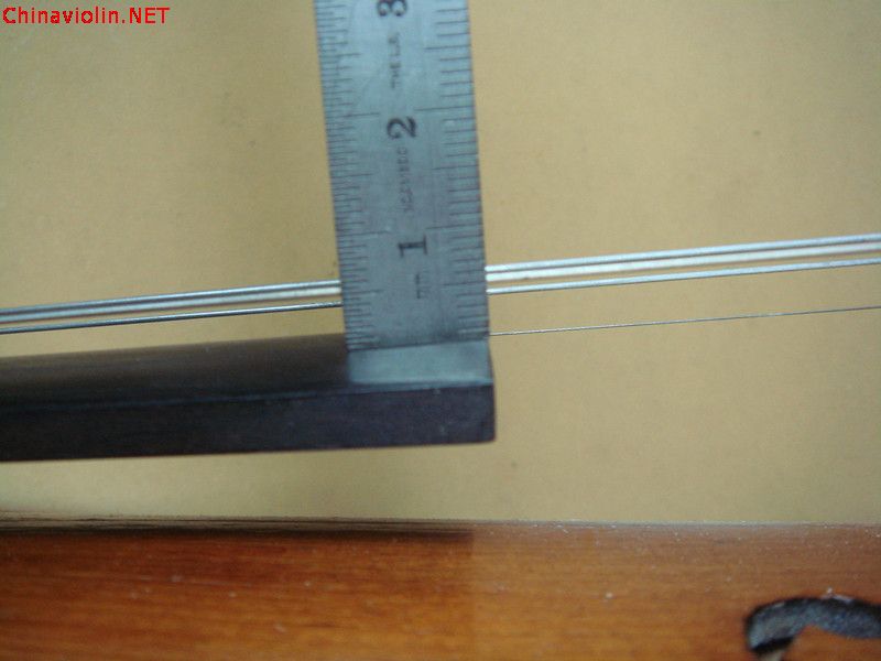

 楼主| 发表于 2014-1-15 12:44:00 | 显示全部楼层

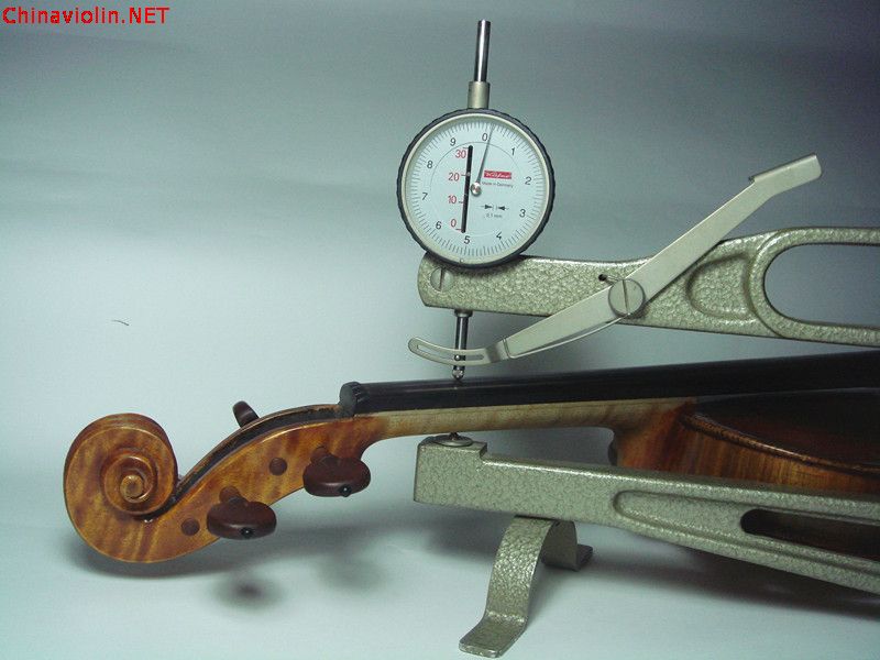

拆下的指板,已经无法使用
新换的指板,即使是反弧,也要做得圆润光滑

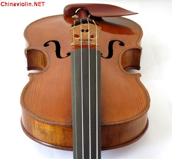

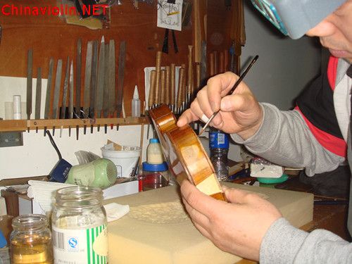

 楼主| 发表于 2014-1-16 10:14:00 | 显示全部楼层
补漆中

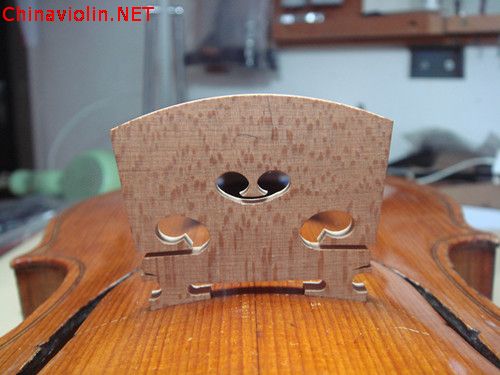

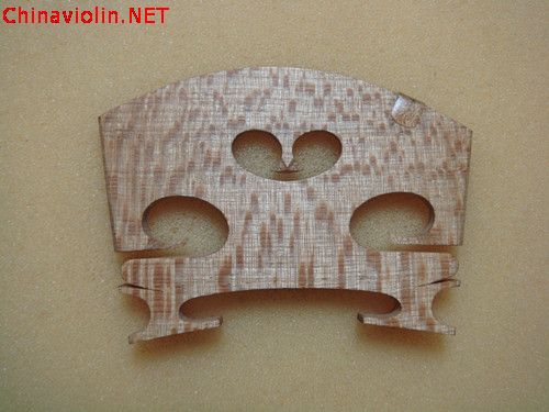

 楼主| 发表于 2014-1-16 10:31:00 | 显示全部楼层

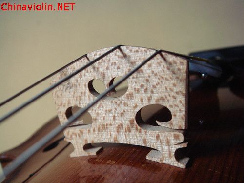

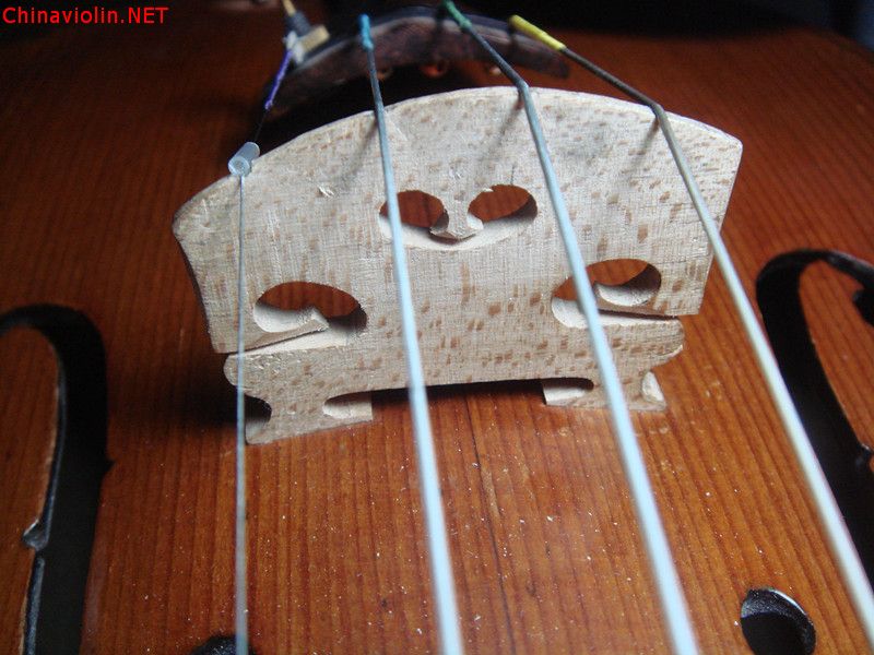

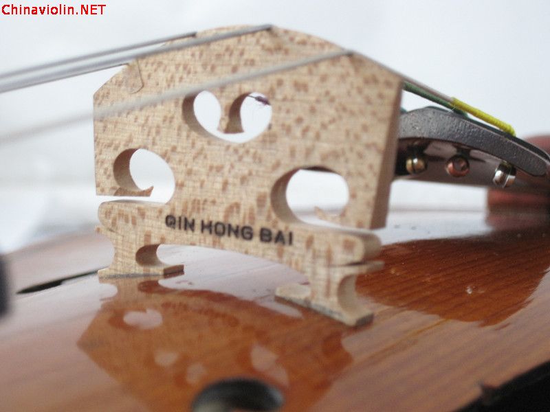

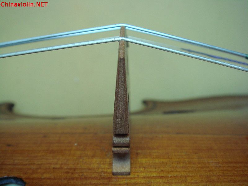

 换新琴码、音柱,装配调试

如此校正琴头才是正道高手!

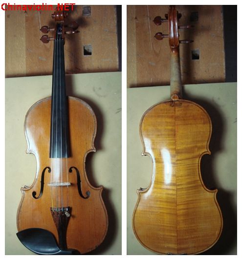

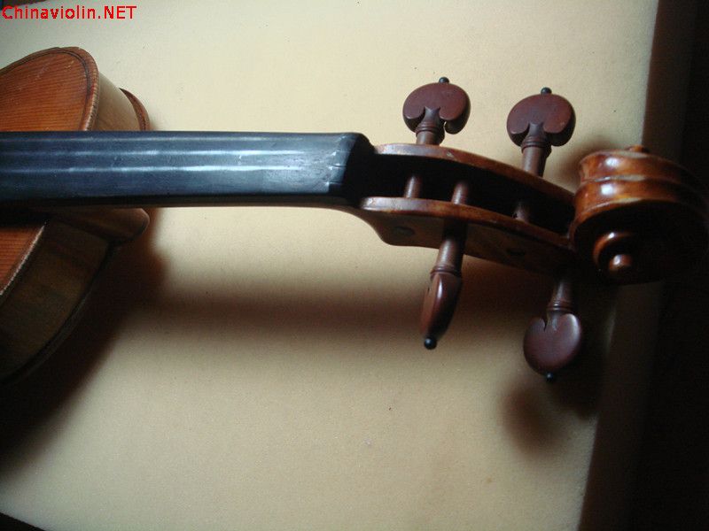

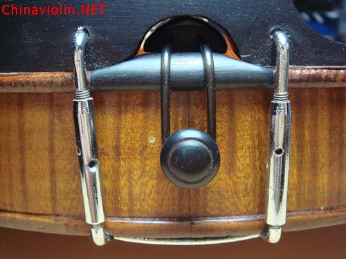

 楼主| 发表于 2014-1-17 12:01:00 | 显示全部楼层

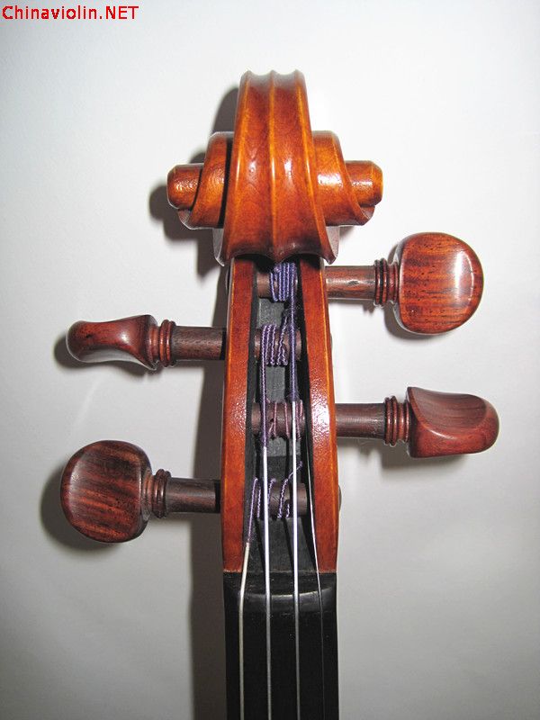

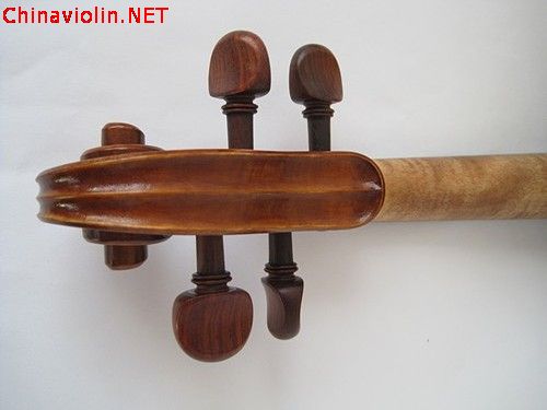

提琴到此应该是已经维修完毕,但这位琴主是个追求极致完美的人。拿到琴后他惊异于声音和外观的变化,感觉原来的琴头已经配不上这把琴的音质,马上要求重新换琴头。新换琴头匹配了原琴的木纹,漆色也并不需要过分的饱满,以免显得特立独行。
