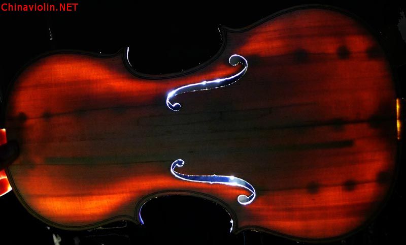

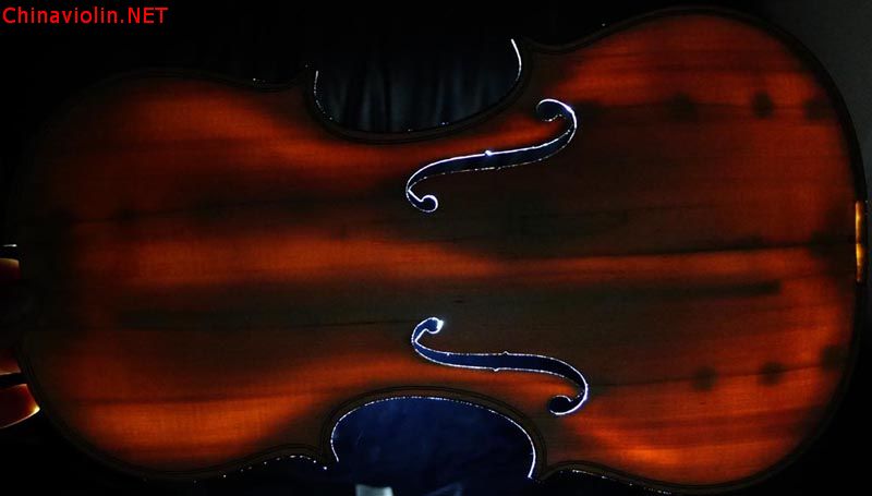

破琴面板根据我这段时间认知的原理重新规划设计,底下是修改前后的厚薄透视图,音色绝对有惊人的表现。
估计下周就能完成试音了。心情那个激动啊~~生存,还是毁灭?惊喜,还是失望?
有没压赌注的?

 楼主| 发表于 2014-1-6 22:28:00 | 显示全部楼层
图片怎么没了?可能尺寸太大,重发!

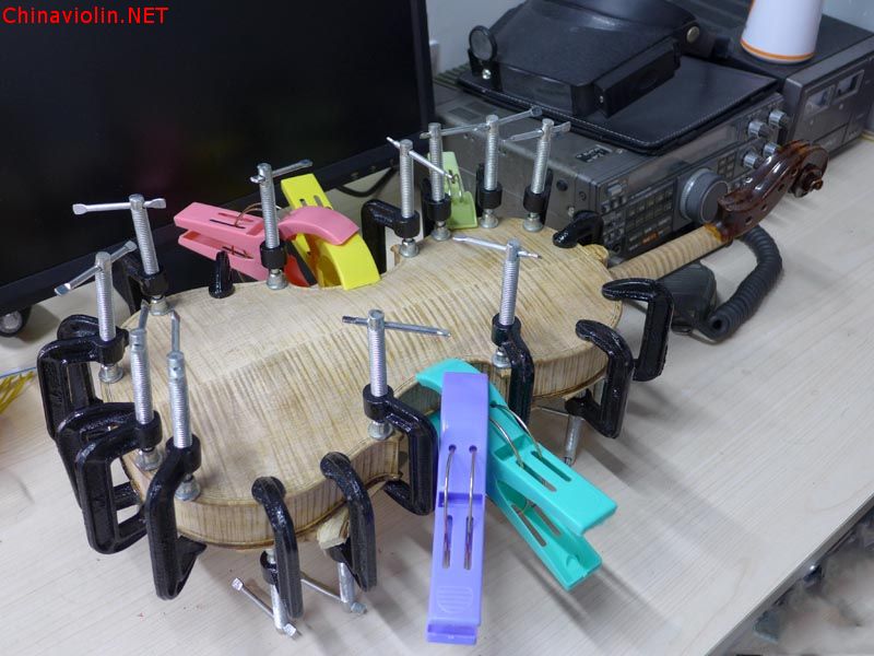

晚上拍照后面板先粘到琴箱顶端木上以便定位。

发表于 2014-1-6 23:31:00 | 显示全部楼层
黑色的点点 是什么啊
20年制琴经验 专业制作纯手工小提琴 伊人提琴 淘宝店铺http://yirentiqin.taobao.comQQ 390043475
24
8639
发表于 2014-1-7 00:03:00 | 显示全部楼层
以下是引用伊人提琴在2014-1-6 23:31:00的发言:
黑色的点点 是什么啊
粘缝的园木片,在内面,故灯光下显黑点。

 楼主| 发表于 2014-1-7 20:15:00 | 显示全部楼层
失败就做个纪念了。第一次合面板,手忙脚乱快窒息……

 楼主| 发表于 2014-1-8 08:46:00 | 显示全部楼层
昨晚花了半个小时,把面板合上了!
早上了下,琴箱无负载共振频率在A3和#F4,不知道加上琴弦后能否到#C左右?!
