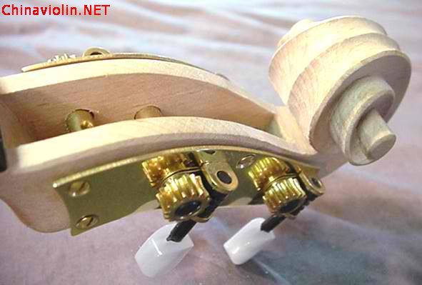

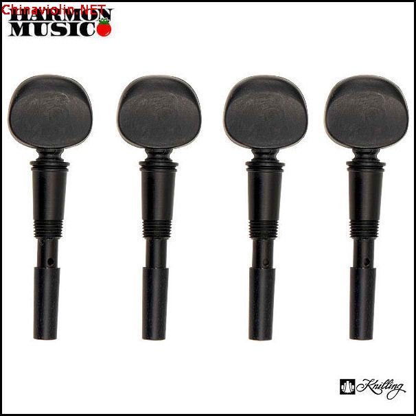

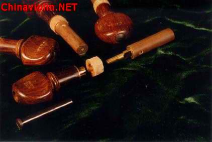

可以有多种解决方案,如楼上网友提到的弦轴油,图一所示的微调弦轴,坛子里有人在用,分两种不同直径。图二所示为一种德国老式弦轴,可以通过调节轴头的螺丝来改变调弦的松紧,我有一把71年的旧中提琴是这种弦轴。图三是用于小提琴的微调弦轴,估计没人喜欢用。但若装在一把旧琴上练练调弦还是可以的。另有一种在老式琴上可以看到的旧式弦轴,我一时找不到图片,是把弦轴固定在粗孔侧,既然没有流行看起来不太好吧。

图一的弦轴名为Knilling Perfection,可以自己安装,只要买对了直径;图二的弦轴名为Caspario。
