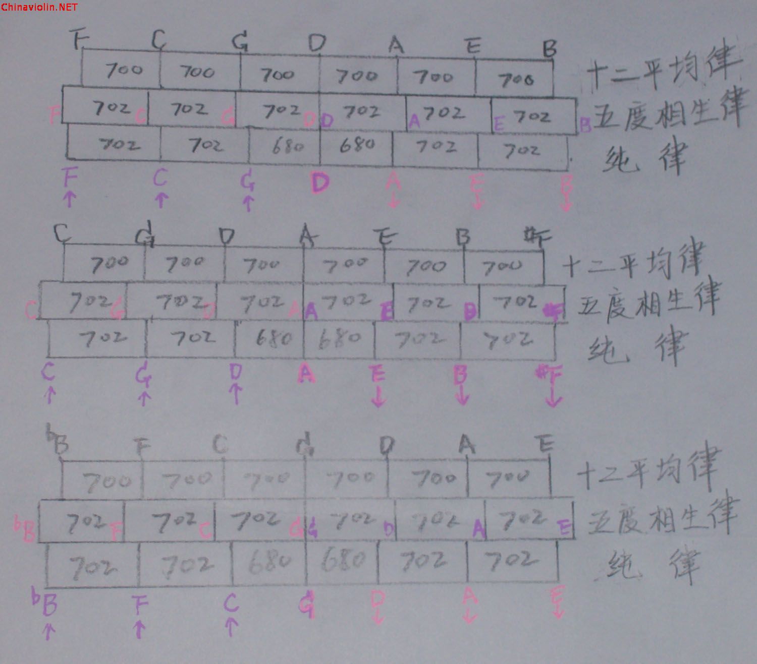

其实并不相同。纯律C大调A、E、B低,纯律A小调F、C、G高,只是所有的理论书籍都没有说清楚,或没有说全,或基本上不懂。首先,在大多数情况下纯律主音音高都是建立在五度相生律音高基础上的,也就是说没有五度相生律就没有纯律,纯律的音高生于五度相生律,又不同于五度相生律。
纯律的振动数如下:
律  名      C         D          E          F         G          A         B         C
振动数  261.00  293.63  326.25  348.00  391.50  435.00  489.38  522.00
五度相生律的振动如下:
律  名      C         D         E          F          G         A          B         C
振动数  261.00  293.63  330.33  348.00  391.50  440.44  495.47  522.00
以上是很多人都熟悉的两律各自的振动数,也是很多乐理书籍都介绍说明过的。
下面我要介绍的纯律振动数是很多人都不知道的,乐理书籍也无记载。但提琴类乐器是必须用到的。这就是A小调纯律的振动数如下:
律  名      C         D          E          F         G         A          B         C
振动数  264.97  293.63  330.33  353.29  397.47  440.44  495.47  529.94

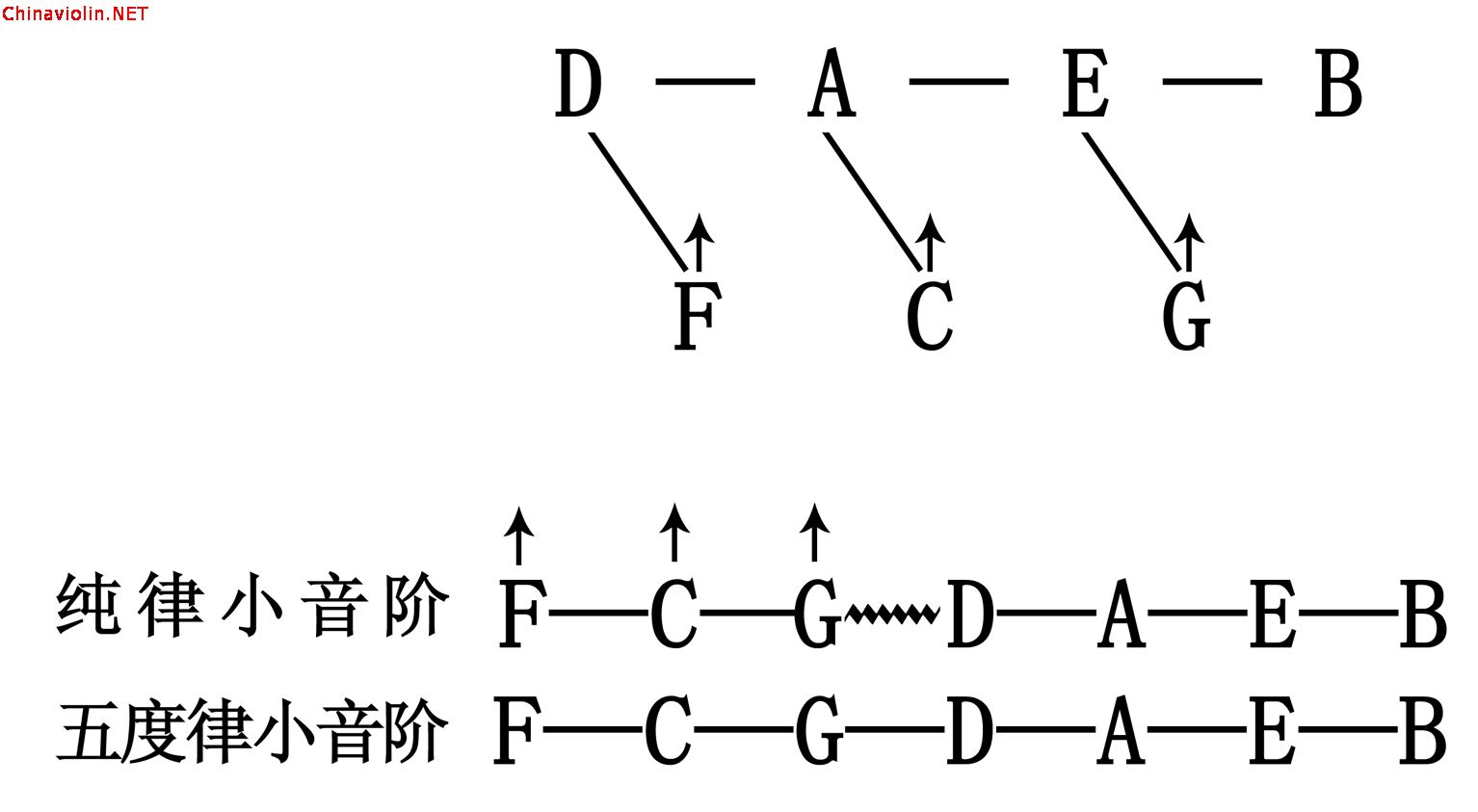

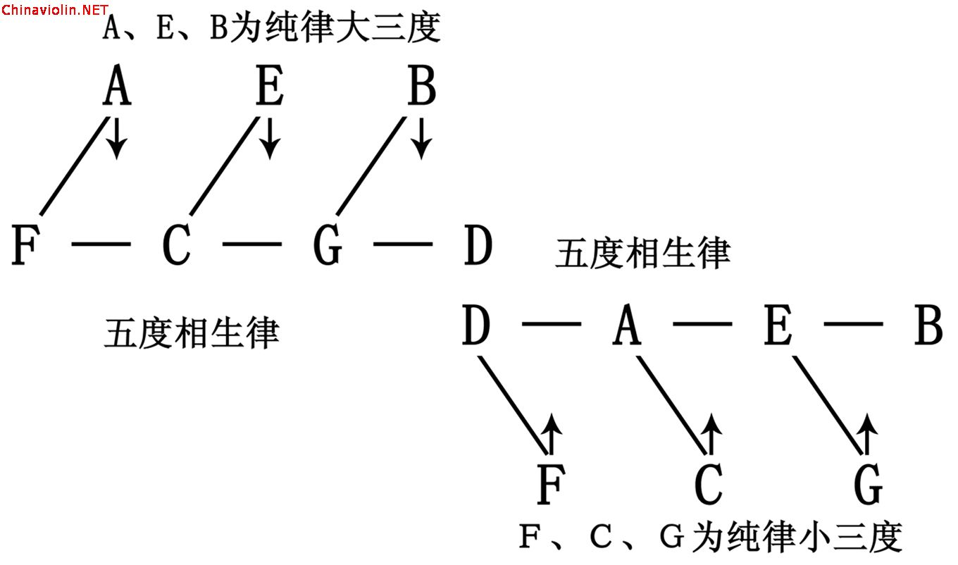

人们通常知道的纯律振动数是有关C大调三组大三和弦的。而不知道还有一组A小调的纯律振动数是有关三组小三和弦的。D、A、E、B与五度相生律的振动数相同,而F、C、G这三个纯律的音比五度相生律高,这时纯律的A就是440.44。这也是很多拉小提琴的人不学律学时还好点,学过一点律学后就开始犯糊涂(因为律学告诉他们纯律A、E、B低)。之后就开始说小提琴要照顾空弦、受空弦影响、小提琴定弦是五度相生律的情况特殊等等奇谈怪论。本人也曾受此影响,当我发现了纯律A小调的振动数后就明白了,不是‘照顾’不要‘影响’,而必须是‘从空弦出发’,一定是‘以空弦为准’。我告诉他们纯律C 大调A、E、B低;纯律A 小调F、C、G高。一定要搞清楚这一点,避免把两种律制混称、误称。
请看下图:C大调的关系小调A小调三和弦的构成及小音阶。
再用C大调与它的关系小调A小调作比较,如下:
F、C、G、D是五度相生律纯五度(C大调),D、A、E、B也是五度相生律纯五度(A小调)。

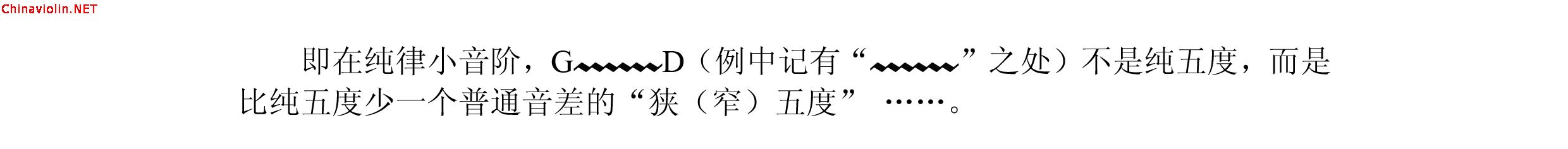

       两个D在中间重叠,证明D是七个基本音级的中心。其它六个音则围绕着D以关系大、小调为由‘漂移’变化。而C是不具备这个自然条件的。
又证明由狭(窄)五度和纯五度混合构成的是和声系统,不适合做音阶演奏。
还证明关系大、小调的狭窄五度位置是不一样的。大调是re、la,小调是sol、re。不用音名是因为首调唱名更具有概括性(在任何关系大、小调里都是同理)。
基于以上的例证,假如我把现在国内出版的《基本乐理》一类书籍关于纯律与五度相生律的两律比较的论述稍作改动。即“把纯律小音阶与五度相生律小音阶相比较,两种律制小音阶的D、A、E、B四个音的构成方法完全相同,其音分值也完全一样;f、c、g三个音却有所区别。”是不是也很有道理呢?其实小提琴经常是这样用的。

不能以为说了大三和弦构成了纯律就完事了,还应强调‘大调’以及‘纯律关系’这几个字。F、C、G、D这四个五度相生律的五度音列在与A、E、B构成这种‘纯律关系’时,产生了三个新的音高也就是纯律的音高A、E、B。我在后面所说的纯律音高就有这三个音。【这三个音与五度相生律的F、C、G、D是纯律关系】。再说小调小三和弦构成的纯律。也应强调‘小调’以及‘纯律关系’。D、A、E、B这四个五度相生律的五度音列在与F、C、G构成这种‘纯律关系’时,产生了三个新的音高也就是纯律的音高F、C、G。我在后面所说的纯律音高再加上这三个音。【这三个音与五度相生律的D、A、E、B是纯律关系】。不能把某个音与某个音是纯律关系与某个音是纯律音高混为一谈。就如同某人与某人是父子关系,你不能把他们说成是哥俩一样。大家会发现我在后面的谱例中讲述纯律音高时,大多数情况下总会有一个五度相生律的音高伴随。我把它称做‘五’生‘纯’,之后还有‘纯’生‘纯’,之前会有‘五’生‘五’。当把以上的问题想清楚后就不会再发生把五度相生律误称为纯律的事情了。

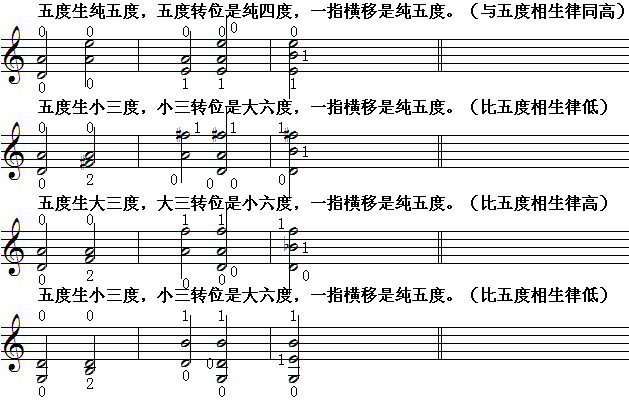

    以下四行谱例进一步说明如何区分纯律小半音和五度相生律小半音;如何建立五度相生律的音高和纯律的音高。谱例中写‘纯’表示这个音是纯律的音高,写‘五’表示这个音是五度相生律的音高。在大多数情况下纯律的音高都是伴随着一个五度相生律的音高而产生,如大三、小三、大六、小六、大十、小十度双音;而这些纯律的音高都不同于五度相生律的音高。之后这些纯律的音高进行五度横移造成五度双音时,也会同五度相生律的音高不一样,再之后五度转位成四度也与五度相生律的音高不一样。纯律的纯五度、纯四度与五度相生律的纯五度、纯四度的音高是不一样的。他们纯度一样,高度不一样。
从上图看纯律的纯五度会比五度相生律的纯五度低或高,看图中第二行最后一小节与第三行最后一小节。它们转位后产生的纯律的纯四度也会比五度相生律的纯四度高或低,看下图: 五与纯的识别9.gif
这一段我主要强调的是别把纯律的纯四度、纯五度和五度相生律的纯四度、纯五度相混淆,这也是容易把五度相生律和纯律搞混的重要原因之一。

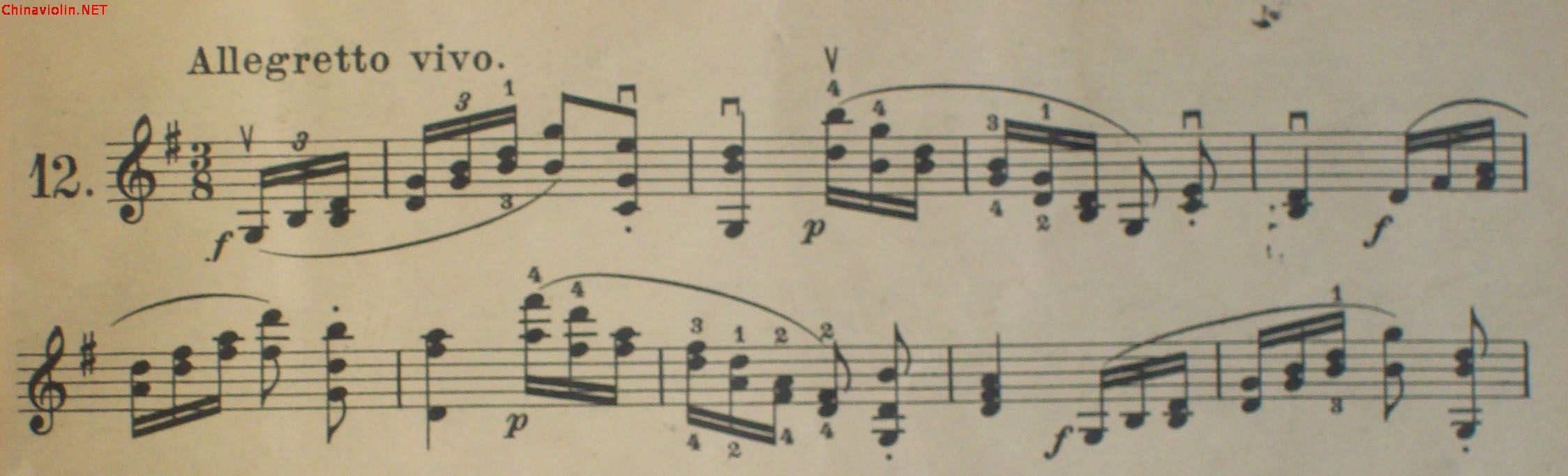

 (准概原)作者所讲关于“在三度双音碎和弦的拉法,不必说更应该是以纯律演奏了,如大顿特练习曲第二十一首: 五与纯的识别4.gif
同样原理,六度、十度、四度双音都应照此原则去处理。”
   我认为不一定都是用纯律演奏。下面是我介绍的具体操作方法,注意:第一个音A是五度相生律的音高,它应与空弦A对准,可以看是否引起空弦A的共鸣,所以写‘五’。第二个音上方的E也是五度相生律的音高,所以也写‘五’。第二个音下方的升C是纯律的音高,所以写‘纯’,第三组音E、A是五度相生律的纯四度音高,所以上下都写‘五’。后面以此类推。看看有多少是属于纯律的音高呢?只有升C是纯律的音高,其它都是五度相生律的音高。所以不是全部以纯律来演奏,而是两律混用。见谱例:
接下去我们还以这首大顿特为例,如下:第一看看是不是两律混用,第二是透过它的指法分析起始音的律制是如何运用的。
下图1是某一版本的大顿特所标注的指法。
下图2是我标注的大顿特指法。
 图1与图2相比较所有‘纯’与‘五’都是相反的,图2的指法由于起始音的原因(用的是五度相生律的E)所以可以借助空弦E,非常易于演奏。而图1的指法由于起始音的原因(用的是纯律的E)所以不能使用空弦E,因此指法别扭,不易于演奏。但都是两律混用。

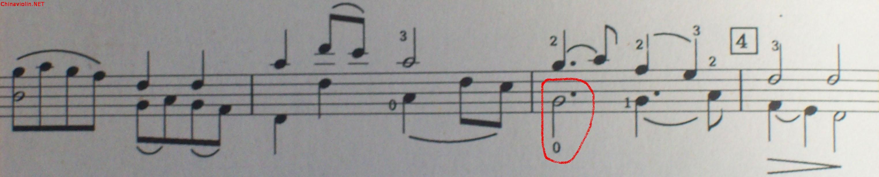

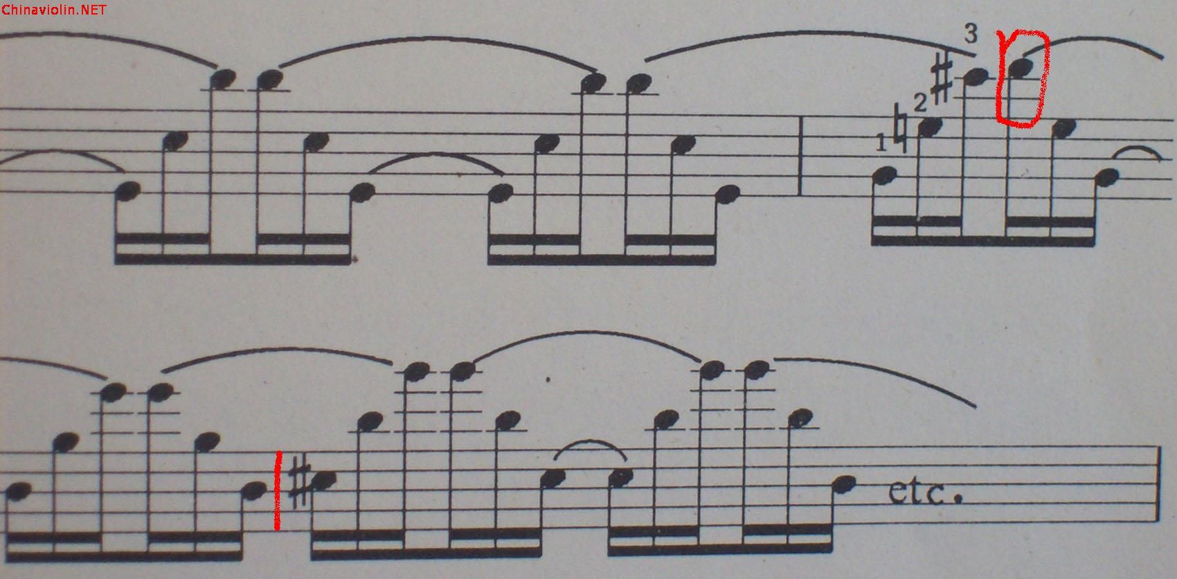

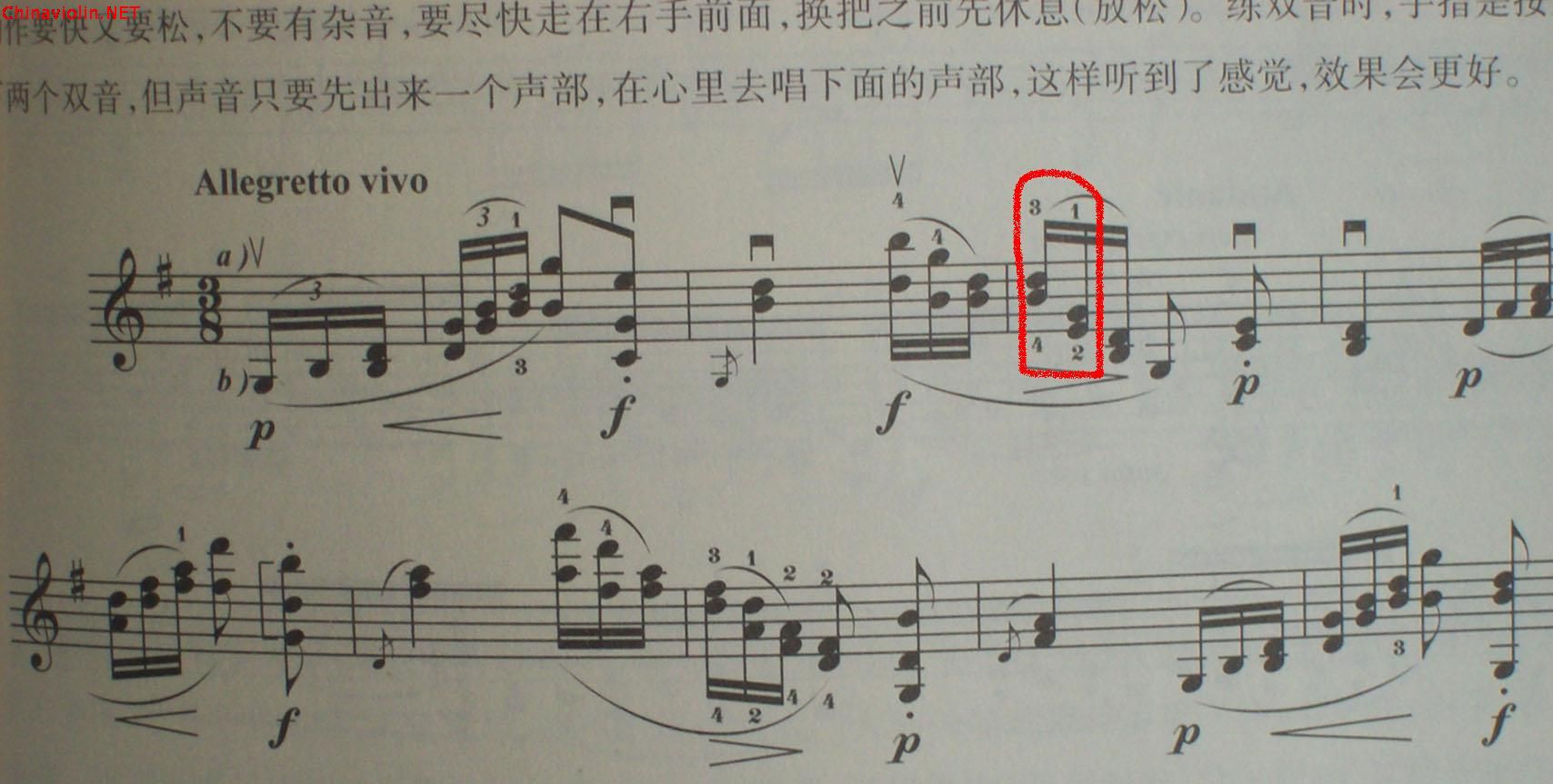

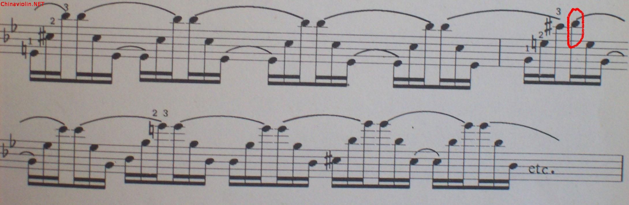

 准概原当中引用乐谱的错误:
上面第五个音应该是C,而不是A。
正确如下: 100_9061.jpg
第一拍少一组音(A、C)
正确如下: 100_9060.jpg
第二拍和弦少一个音(G)
正确如下: 100_9059.jpg
应为附点四分音符错写成附点二分音符。
正确如下: 100_9057.jpg

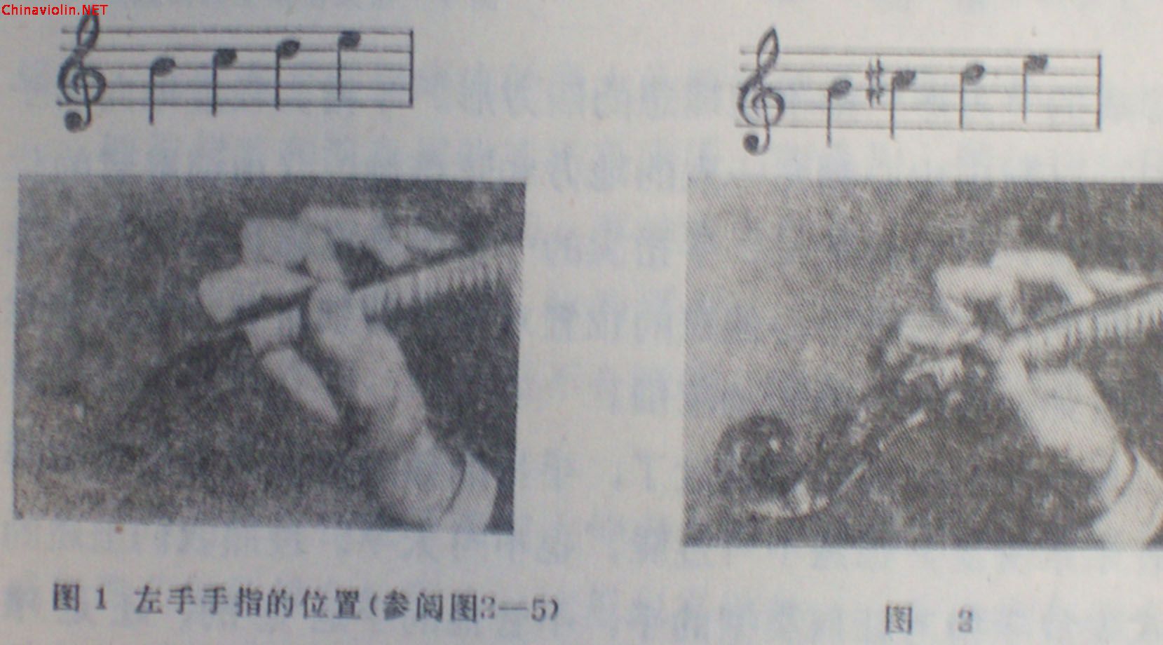

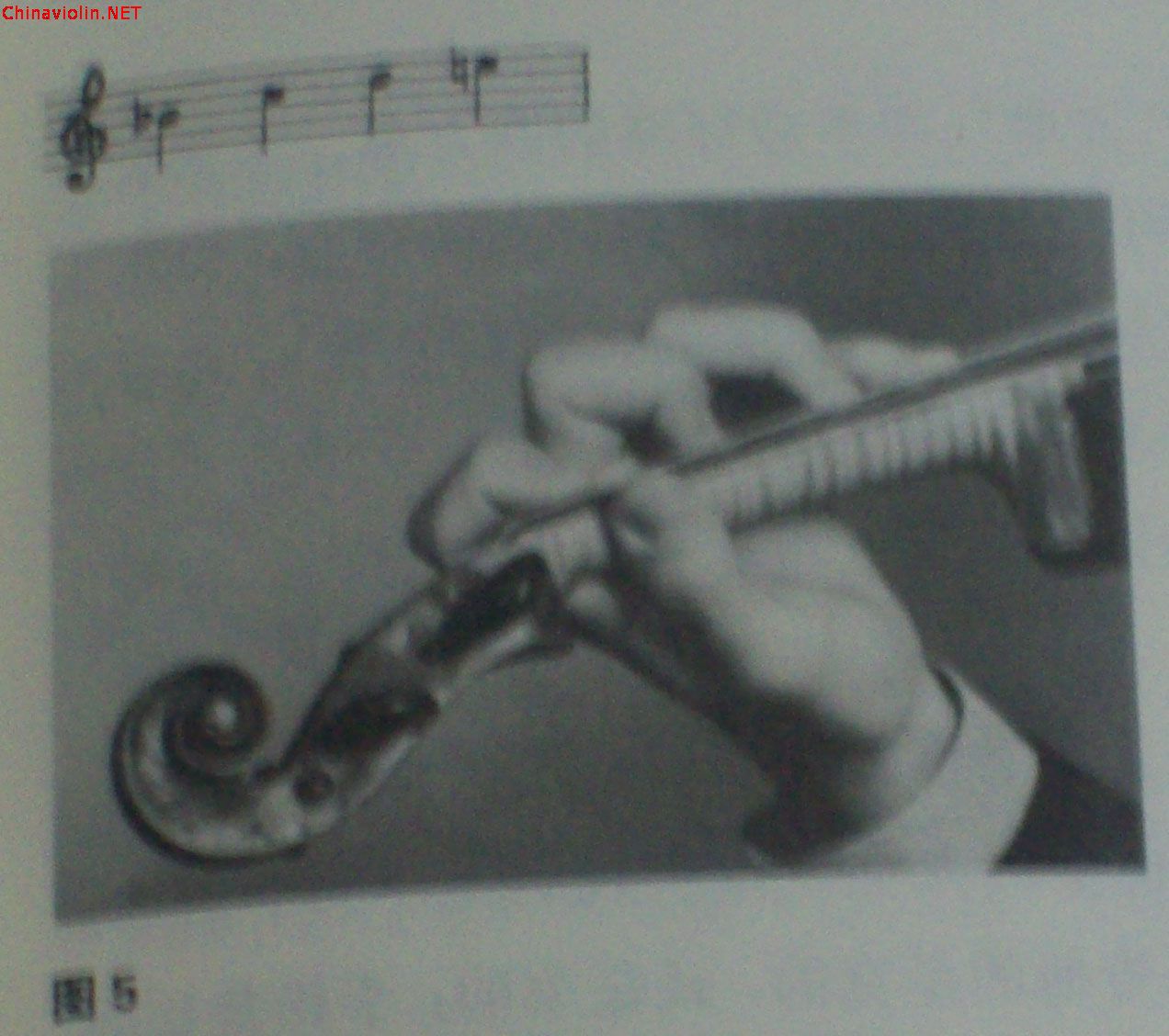

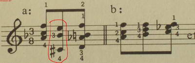

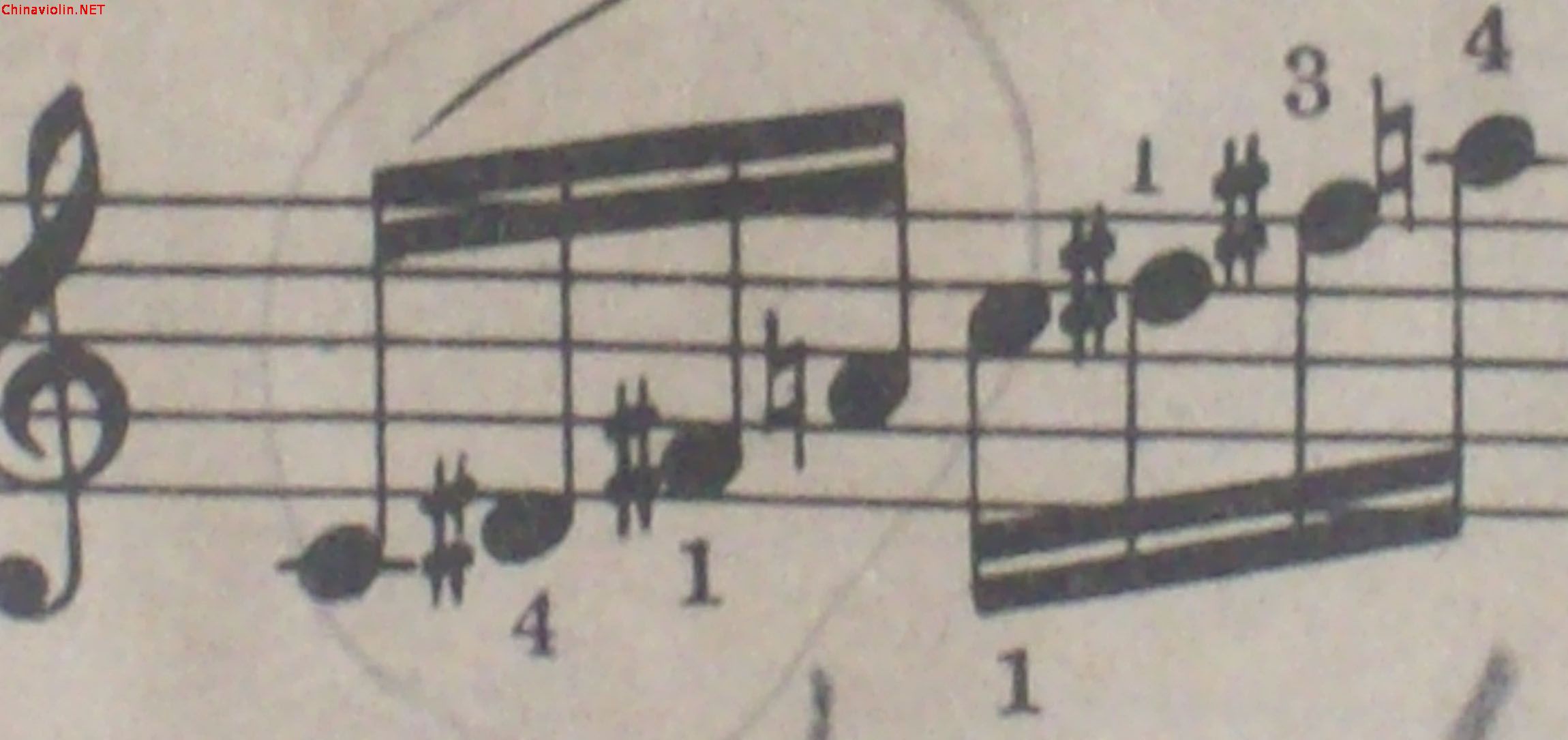

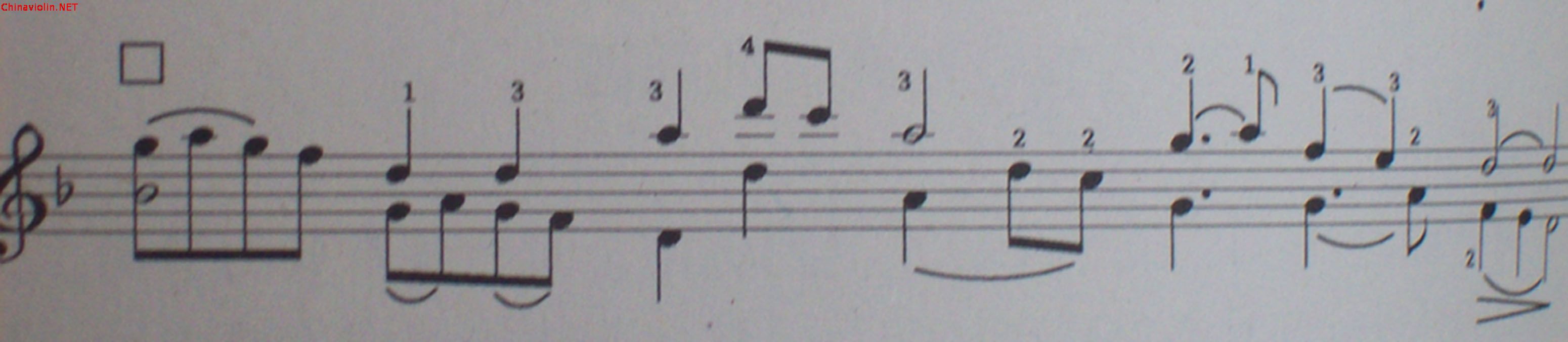

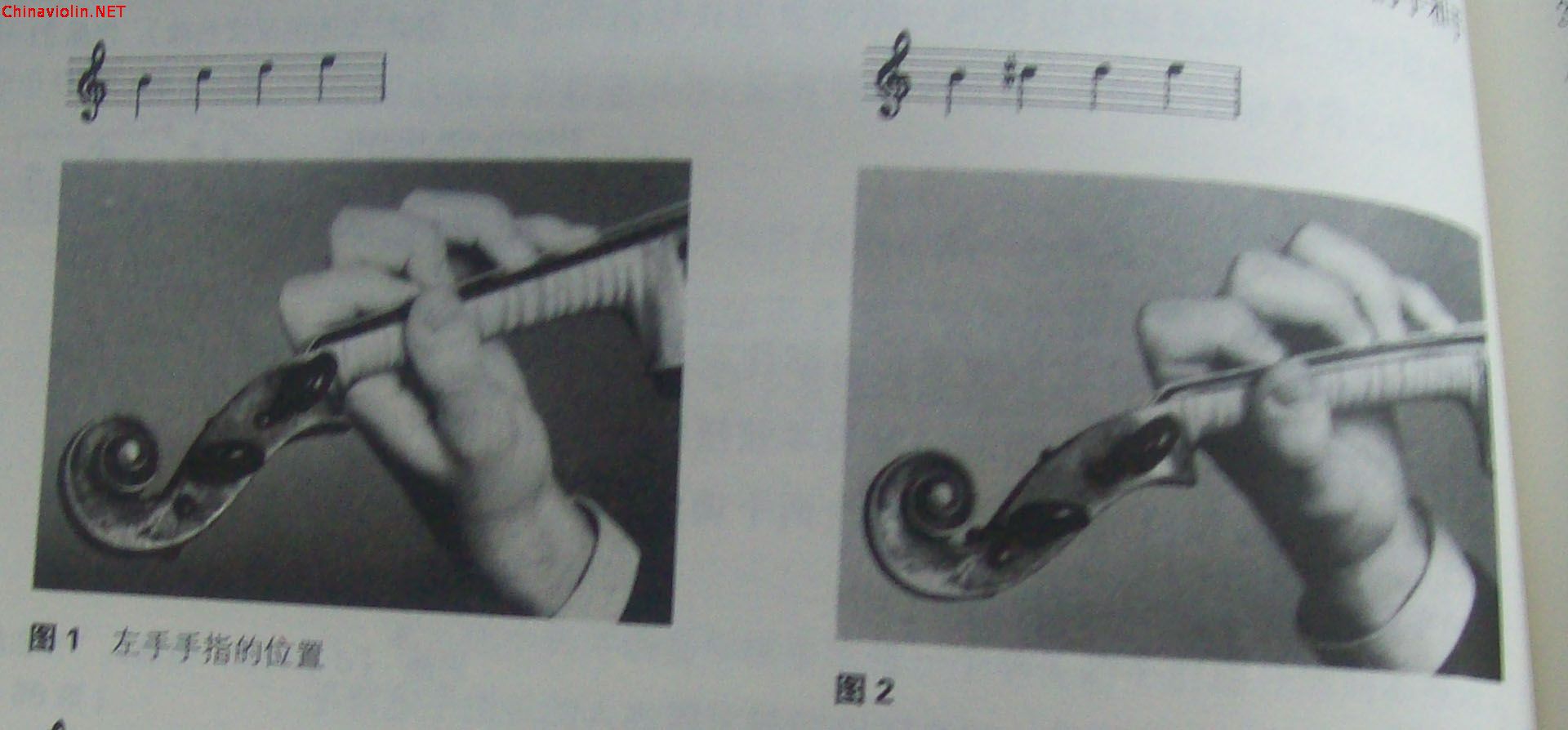

      作者在结束语中说:此文初稿得到毕受明教授的指正,定稿得到韩里教授的指正,并根据他们的意见进行了修改。但这么重要的一本著作,当时怎么没请我来看一看?把一把关?开个玩笑。其实在各种出版物里出错时常有的事,比如伊凡.加拉米安著《小提琴演奏和教学的原则》,张世祥译、谭抒真校一书中也有错误,如下三张图:
各位能否看出哪张图片与乐谱对应是错误的?如何就正确了?这有点像看图识字。

接着再说加拉米安这本书,1978年上海音乐学院张世祥教授翻译的这本书,作为内部发行,在北京各院团的提琴演奏者们几乎人手一本,如下:
据张世祥介绍由于印刷技术原因,未能附上图片,谱例也是手抄,直至1981年正式出版,但图片错误三处,见上文
印有13500册,定价0.66。
事隔六年后,1986年11月我又买到一版
和上一版相比图片和谱例已经有一处改过来了,但还有两处没改,其中一处是新改错的,你说奇怪不奇怪。
我看主要责任在于张世祥,听说此书于去年再次出版,我还没有看到,不知道这回怎么样。上帝保佑!

发表于 2014-1-2 20:17:00 | 显示全部楼层
图2和图5是错的吧。

 现在给大家上传的是2012年人民音乐出版社最新版本加拉米安的这本书,经过三十五年之后张世祥终于把错改过来了,但仅印了3000册,但是老版错的印了35000多册,是新版的12倍。
邓文汉(安东汉文D)

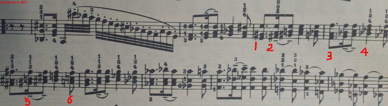

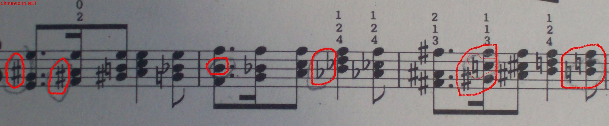

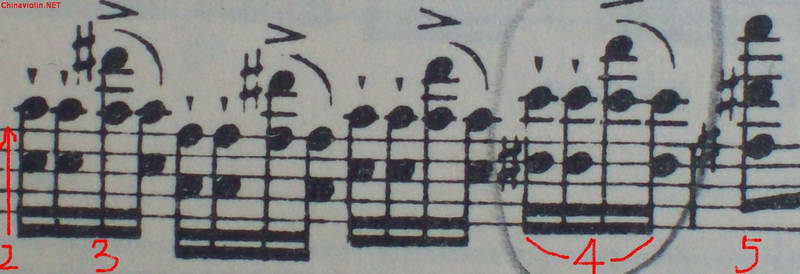

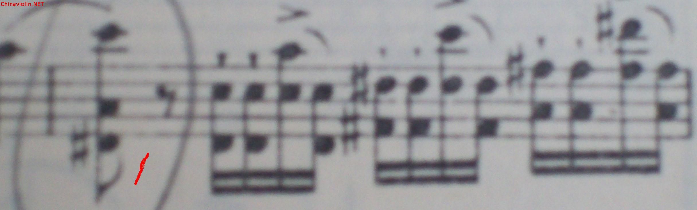

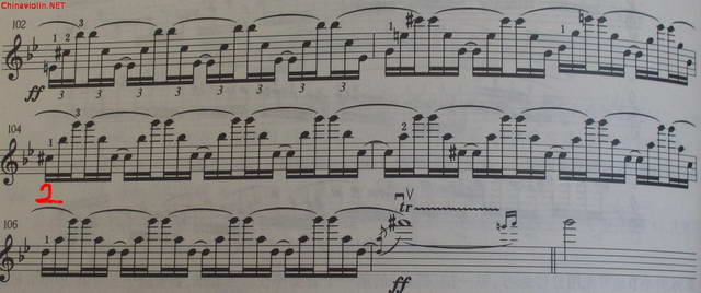

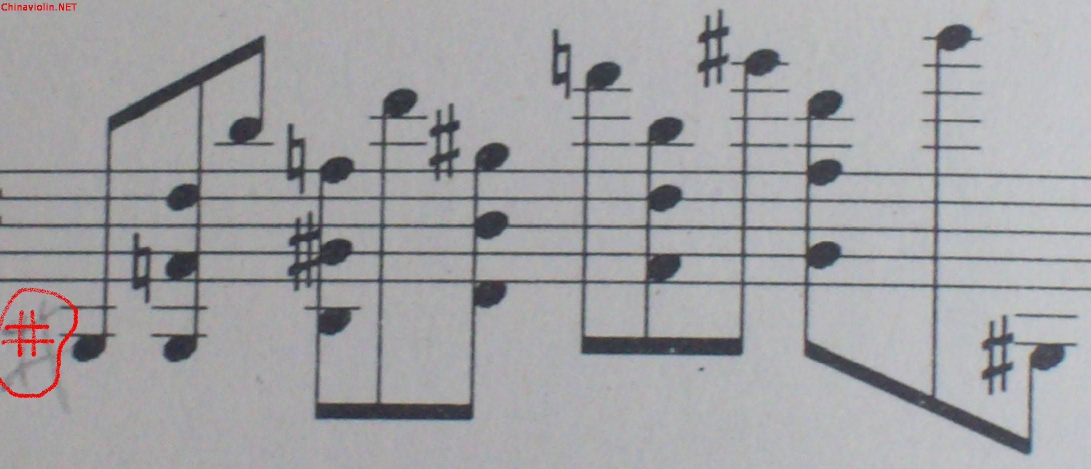

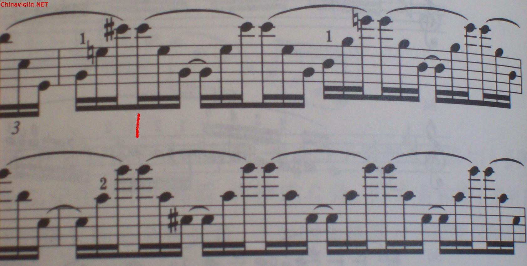

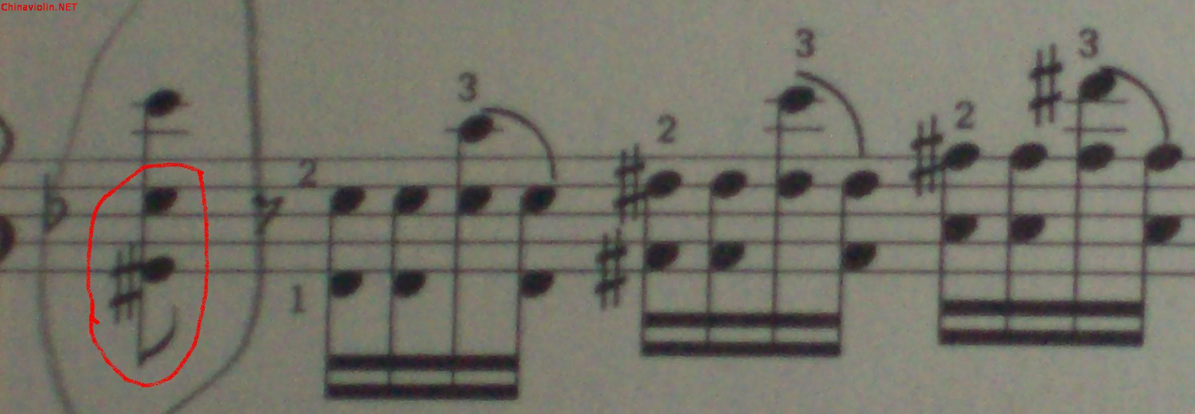

 继续说(准概原)引用乐谱中的错误,帕格尼尼第七首
以上红圈内是错误的,共六处:第一处升号写错了位置,应为升G,错写成升A;第二处升号也是写错了位置,应为升F,错写成升G;第三处的音应为A,错写成B;第四处两个降号写错了位置,应为降B、降D,错写成降A、降C;第五处的音应为还原B,错写成还原C;第六处的音应为还原A、还原C,错写成还原B、还原D。
正确的谱例如下:
邓文汉(安东汉文D)

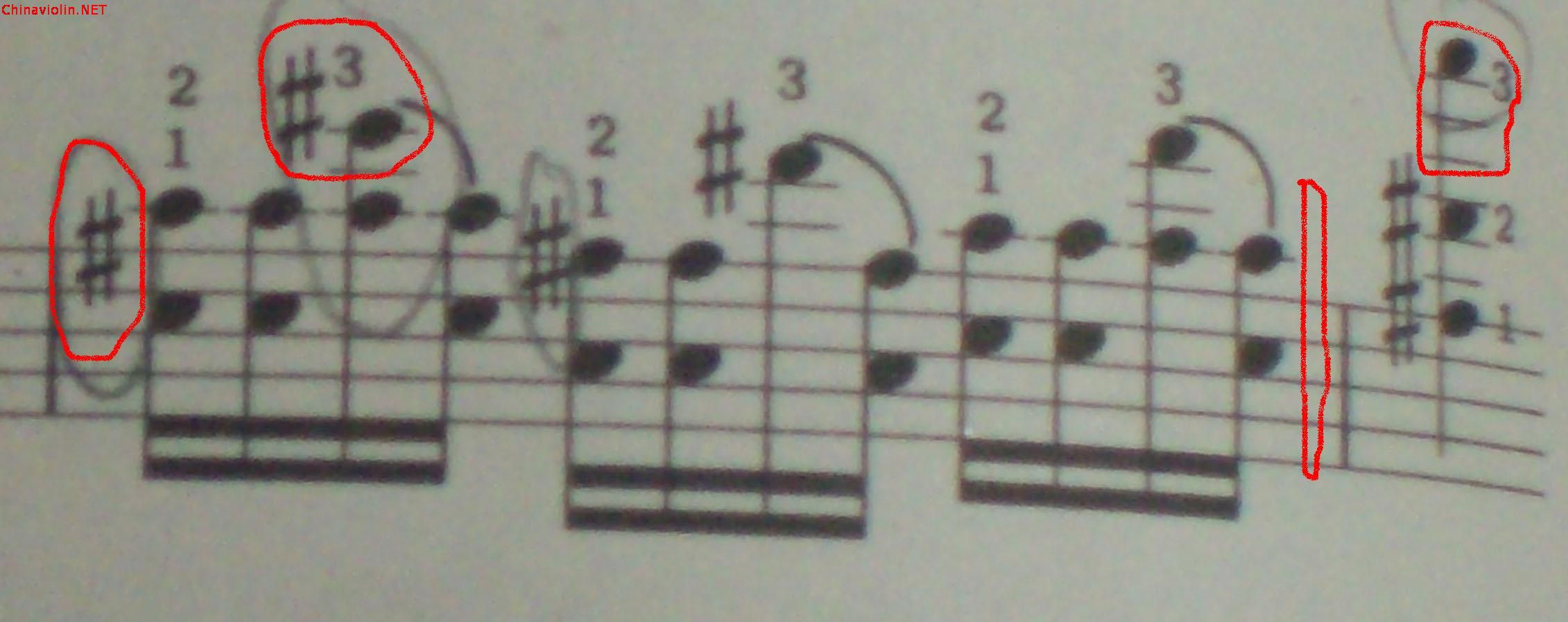

 继续(准概原)引用乐谱的错误问题:
维尼奥夫斯基D小调第二协奏曲五处错误,第一处应为升D、A,错写成升E、C;第二处多写一个升号(升F);第三处应为升F,错写成升E;第四处漏写一拍四组双音;第五处应为上加6间C,错写成上加7间E。
正确如下:
帕格尼尼D大调协奏曲漏写一个升号。
正确如下:
