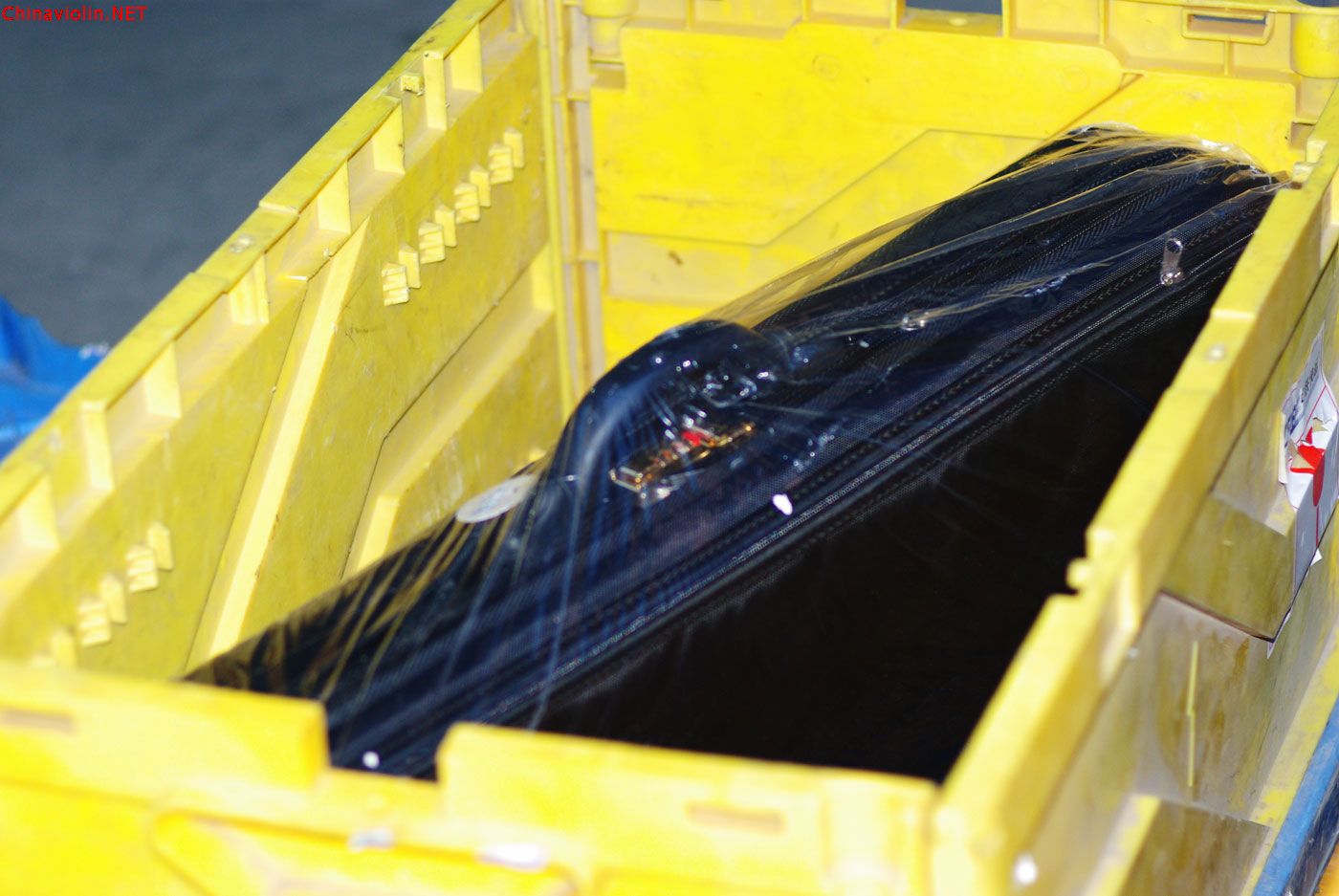

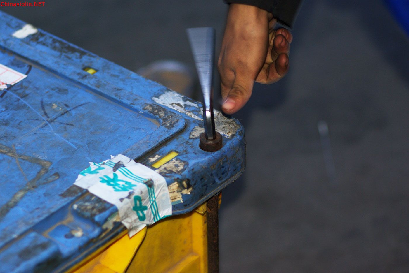

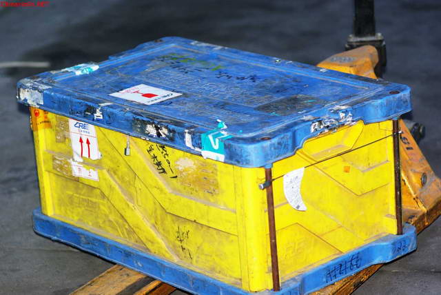

用多种方法寄过小提琴,总感觉这种最安全,

大家有什么好的方法?要安全第一,速度其次。

俺先来发个言,觉得楼主上面的邮寄方法已经很好了,不过再加上一点措施会更好,那就是在已经放进用隔水塑料密闭的的小提琴的箱子里面注满水,最后把塑料箱子全部密封就成了,这样不管碰到怎样的暴力托运,箱中的水都会把压力分散传递到箱子的六个面,提琴自然安然无恙也,呵呵。

有很多包装使用空气垫而不是水垫,空气垫方法也简单,就是厚的塑料袋充气扎紧,分成许多小包到处塞满即可。我自己快递给别人仪器有时候就是这么弄的,很安全,又不增加重量。

荷锄晚归老师的办法是绝对好,但:1、要注水,那么对外包装箱的强度和密封度就要求很高,成本必然很高;2、注了水,邮件的重量大大增加,邮费必然相当可观;3、万一漏水,后果必然不堪设想。 我的做法是保证两点:1、保证琴箱内的提琴不晃动,并绝对不可能受到任何压力。具体做法是在提琴内的四周放置包有软布(防摩擦)的木块,支撑住琴盒,特别是提琴的腰腹部,再用碎布将空处填满填实。2、保证琴盒绝对不可能受到任何压力。具体做法是将提琴盒(最好在上下面绑上两个充气袋或厚海棉块并包住两边)包上两三层牢固的塑料袋,吹点气,扎住袋口,放入包装箱(木箱或厚塑料箱),箱内填入衬垫泡沫板块,填满填实。包装箱外再越多越好绕上些胶带以防散架。
