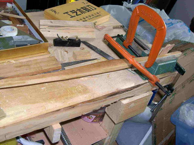

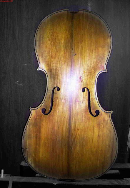

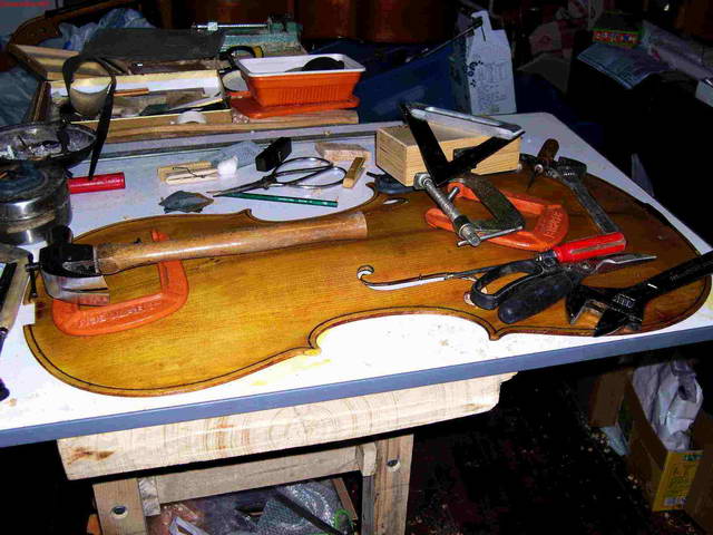

 没机会修小提琴,整了个大的练手!两周多了,面板还没修完,真是不出活儿!先拼凑上了面板,实在是太花!索性都去漆,不妨再练下上色和上漆。 把取下变形和破损的低音梁做修补 。里面上贴片,要上的太多,因为是11片拼的。都上有点儿太多了!为此犹豫了好几天,还是捡重点的地方上。也不知行不行?!计划上5组。。。。。。
每天睡觉前都得压好,整整型,散的时间太长了,有点儿扭曲,F孔下有塌陷。还别说过来多了!也不知等都装完是否还会又回去?!未知。。。。。。

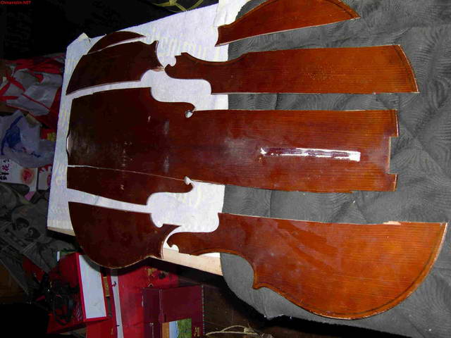

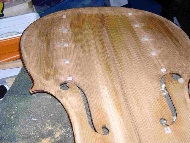

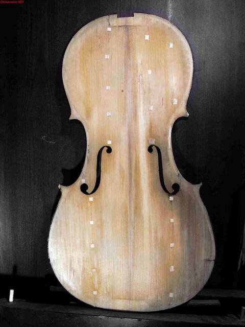

我打算补的五组4条是和F孔有关的,因为个地方的材质连接不连续,卷翅边沿镂空,加上该区域又是内外应力集中的地方,木质极其干燥(70年的琴)熟脆。所以,就贴上了。呵呵。。。。。。
