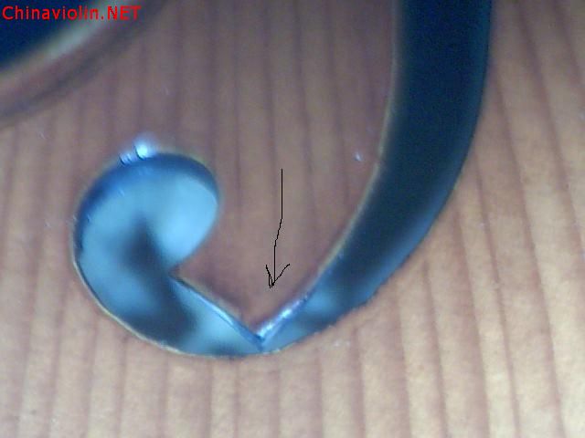

meitu_00009副本.jpg 最近因为换指板,配件都下琴放了一周,今天才上的琴弦,突然发现琴右边音孔(箭头)这方向稍微有点下陷,这是怎么回事啊?

[upload=jpg,meitu_00009副本.jpg]用摄像头照的图片,反过来了

这个叫做“音孔下小翅翻边”,俺曾经请教过小于老师。

原来也有名字啊~~谢谢啦,不过,不知道这个小东西下陷问题严重不?

右边?也就是E弦一侧吧?是否是由于音柱偏长,把面板的蝴蝶片顶起来了,相对来看,“音孔下小翅翻边”就下陷了?我有把老琴也曾经是这种情况,我修正了音柱,再采取一些措施,就恢复了。

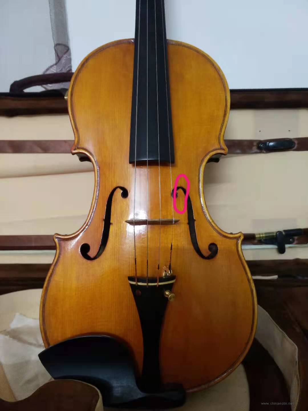

如果一开始不下陷的,后来才下陷的,应该是制作面板时没有挖好音孔沟槽(小翅翻边)导致木材结构崩坏下陷(与另一边不对称),这个作用是方便放进音柱和增加空气进出量、增加声音散射角度,并非无关紧要的工艺,而且这个部位各种弧度复杂交集,做好它的确需要相当的工艺,连这个都没有的琴肯定是流水线下来的。
22
8万
114494
发表于 2022-2-25 19:24:44 | 显示全部楼层
如果是如图右F孔这部位面板不在同一平面上,即F孔内面板徒起则是因音柱过长或本来音柱并不长,而是错误地把音柱往外顶太紧了造成的。处理办法很简单:就是先用细铅笔标好音在背板上的正确位置,在上紧琴弦后降几度音后,用音柱勾轻轻拉回中心线方向的正确位置上(先拉松音柱下部,再拉音柱上部,最多移动2-2.5MM够了),再用电吹筒吹十几秒钟,即上紧弦。拉几个月后轻就恢复了。

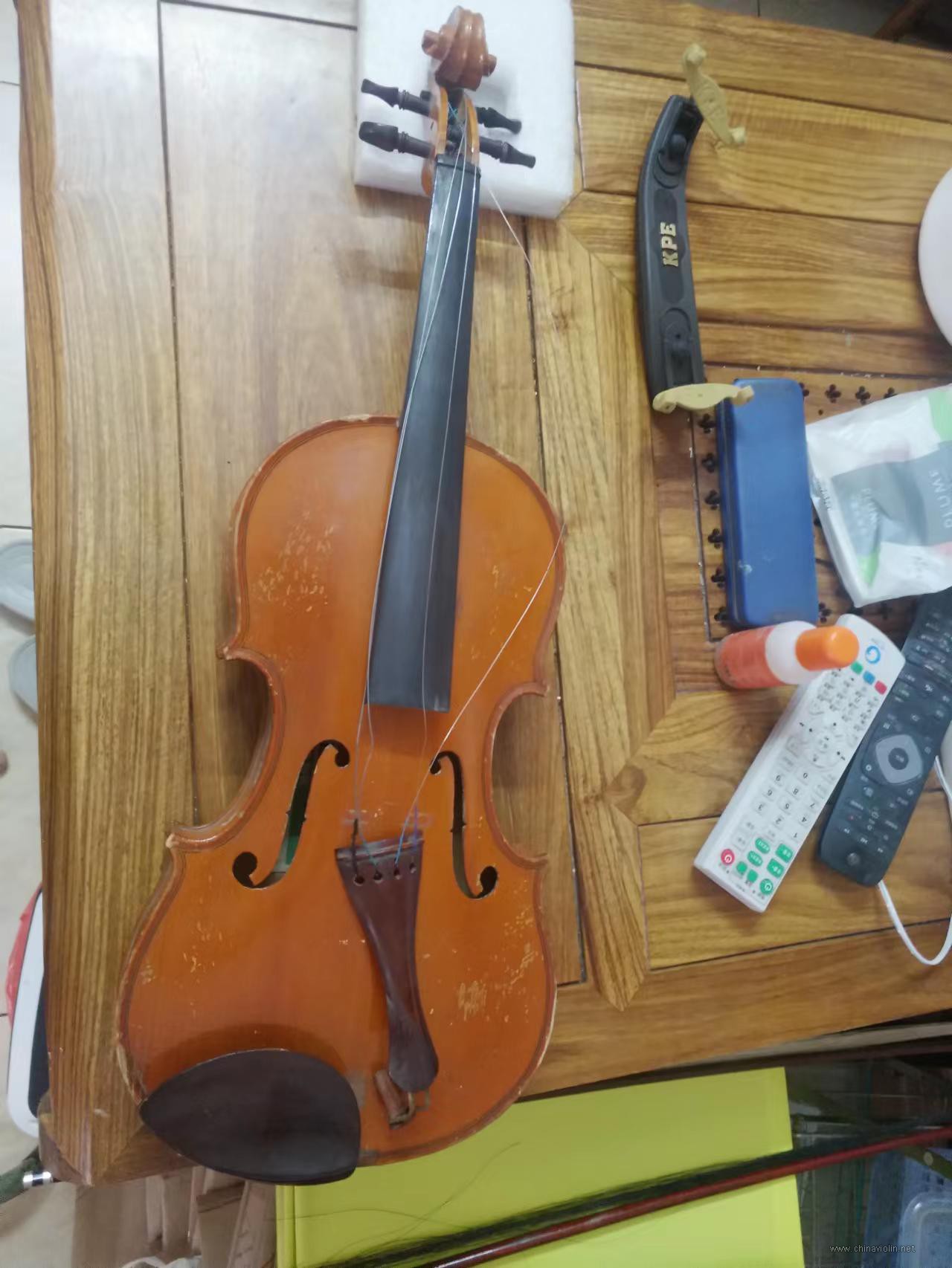

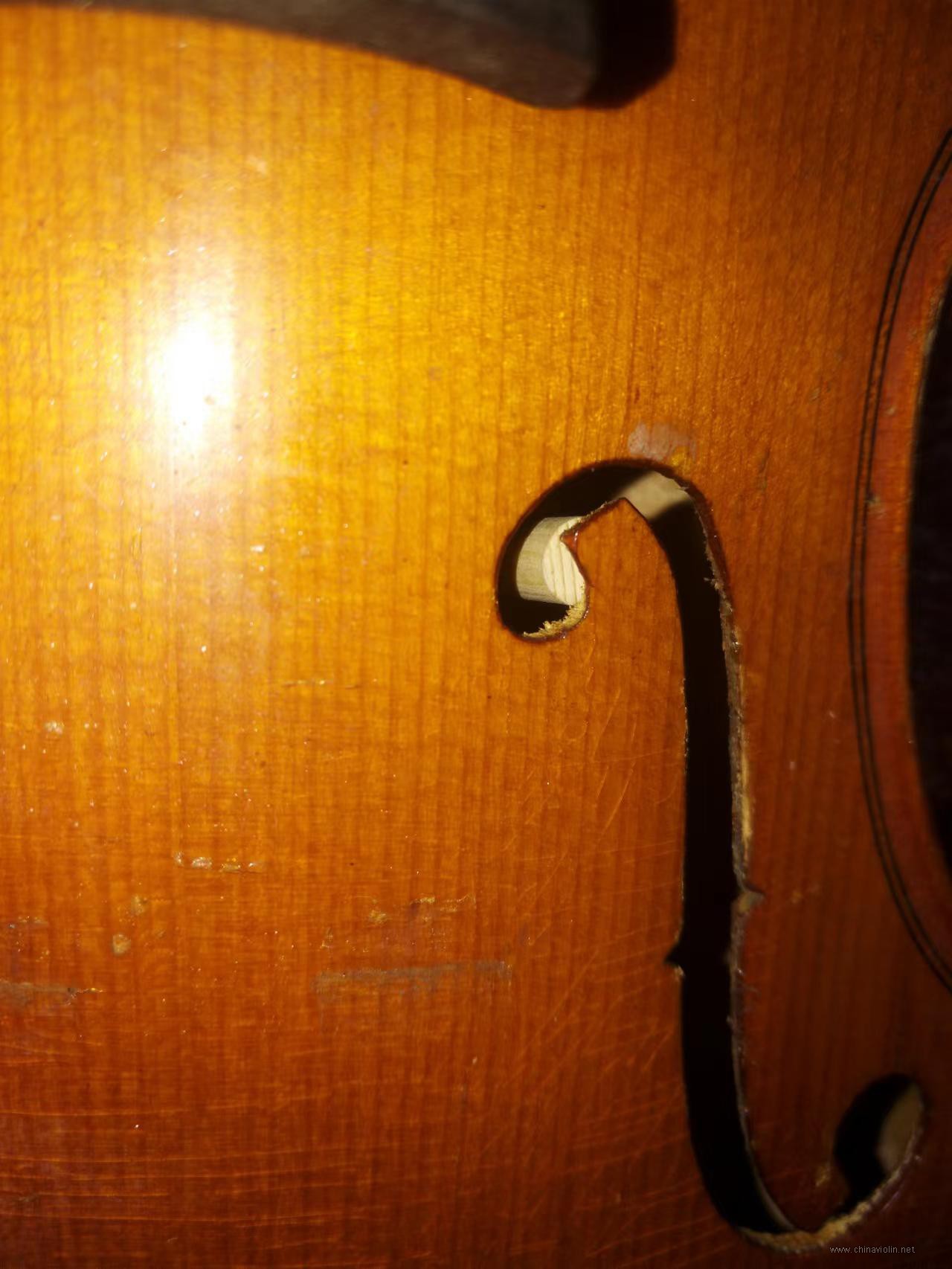

昨天我修的一把百灵牌HB-E小提琴也遇到此问题。。这是一把几十年某少年宫的老琴,据说当年是演奏级的。得来是就发现右边音孔处稍微有点下陷,从尾孔往里观察发现原来是音柱严重错位(上切面往低音梁那边倾很多,已接近中心线,下切面则往右F孔外倾很多,基本上音柱失去支撑作用,在琴码的压力下,那么多年来,当然造成右边音孔处的面板下陷很多)。起初我不以为然,重新安装音柱,试音时发现除D弦发声发空不正常外,其他名弦的声音都很不错,比现在几千元的新琴发声还好,不愧为当年的演奏琴。为了解决D弦发声不正常的问题,我采取了一此措施即可解决:1.先用电热壶把水烧或,把琴的F孔处正对壶嘴,让热气吹分把钟(小心过度伤到周边的漆会变白);2.然后在F羽孔下陷部位里面安装一根稍长的音柱把其顶上来,齐为止,再用电吹风对准刚才的部位吹干一些约一分钟足够;3.放在打开26度冷气空调房间过一夜,早上起来重新修一根音柱,在羽孔下陷部的顶柱保留的情况下,细心切好和反复精确调速好音柱的上下切面,做到天衣不缝装好音柱,并利用新的音柱把稍把羽孔顶起,以原来的顶柱自动脱落即大功告成。
