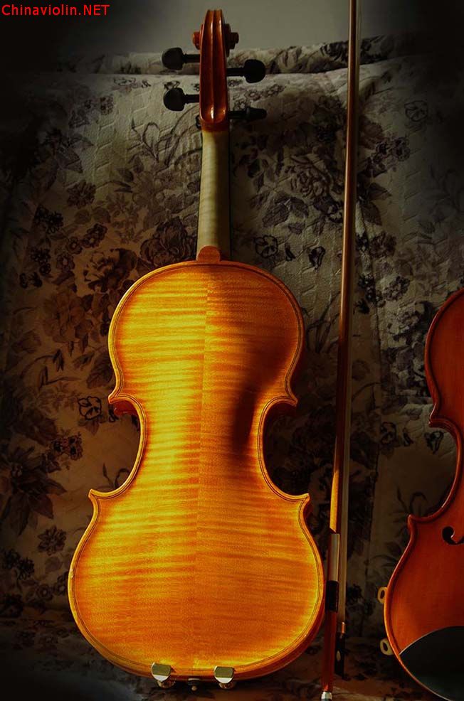

发表于 2013-11-29 17:45:00 | 显示全部楼层 |阅读模式

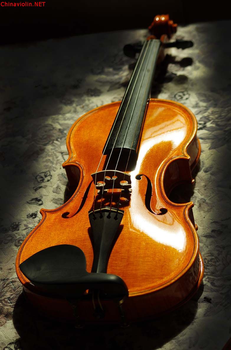

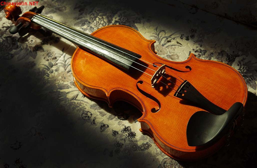

 将油漆做成2个以上的色彩反射层,当强光照射变换角度时就会产生斑斓的色彩。
14
25390

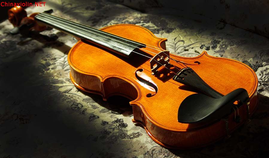

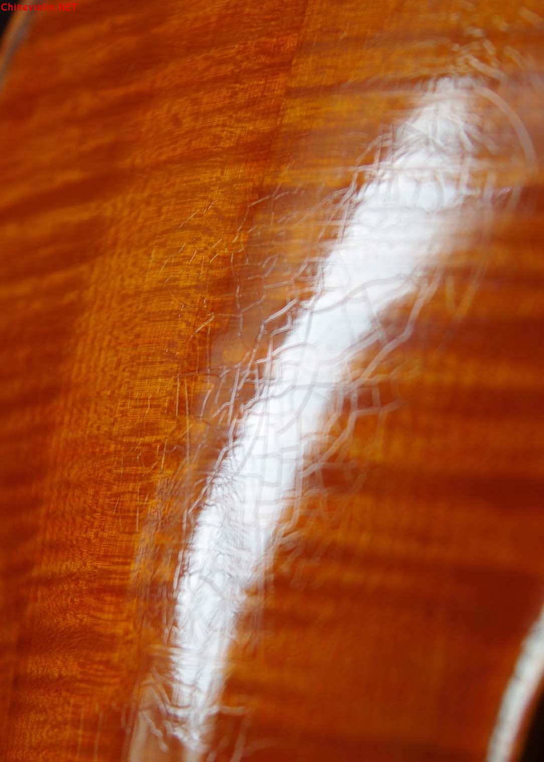

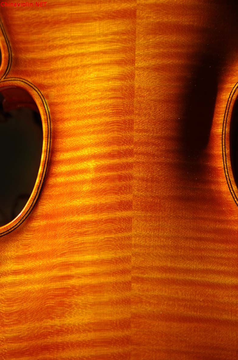

 楼主| 发表于 2013-11-29 18:05:00 | 显示全部楼层

 楼主| 发表于 2013-11-29 22:34:00 | 显示全部楼层
这应该不算秘密吧。如果用黄、棕、红三个反射层,将黄、棕、红等色漆层用无色透明漆隔开就行了,如果要封底漆,就在封底后先涂黄色漆,干后再涂无色漆,注意无色漆不能与色漆混融,油性漆好操作一些,然后再棕--无色--红--无色,或掉过来,效果不一样。绝对不混融是做不到的,但要尽量减少混融,动作要快,不能来回涂。

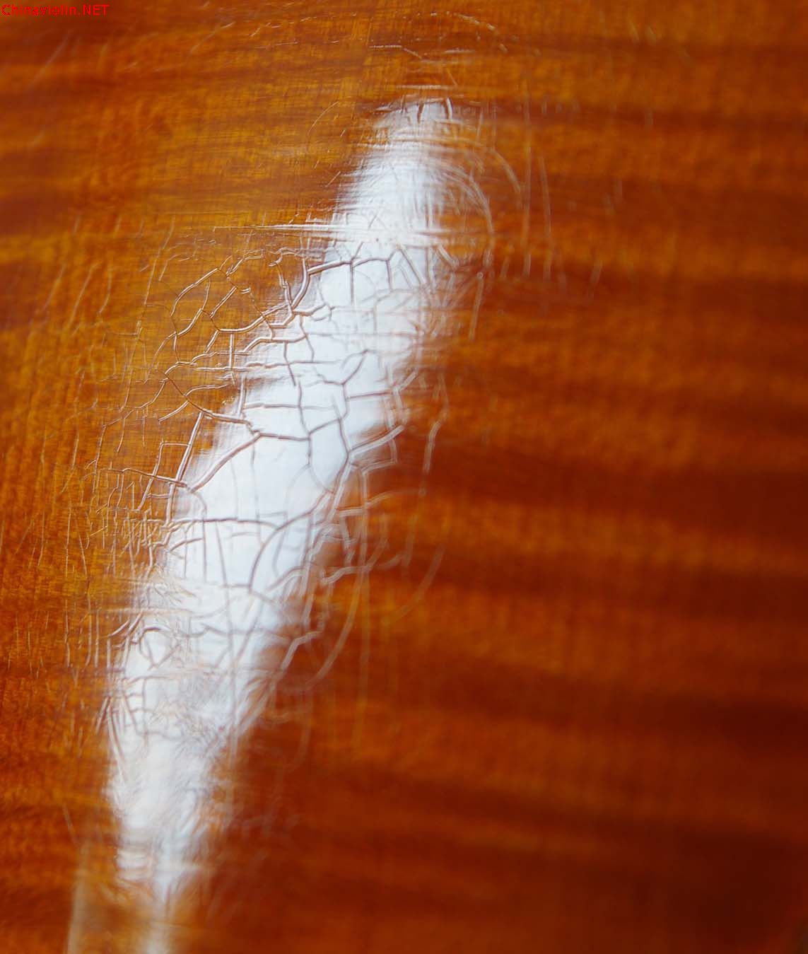

 楼主| 发表于 2013-11-30 13:22:00 | 显示全部楼层
尽量干一些为好,油性漆干透需要很长时间,完全干透周期太长了。酒精漆避免混融很困难,需要高超的技巧。色漆油性,酒精虫胶做隔离层较容易操作,但易产生龟裂纹。

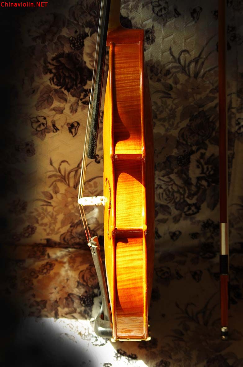

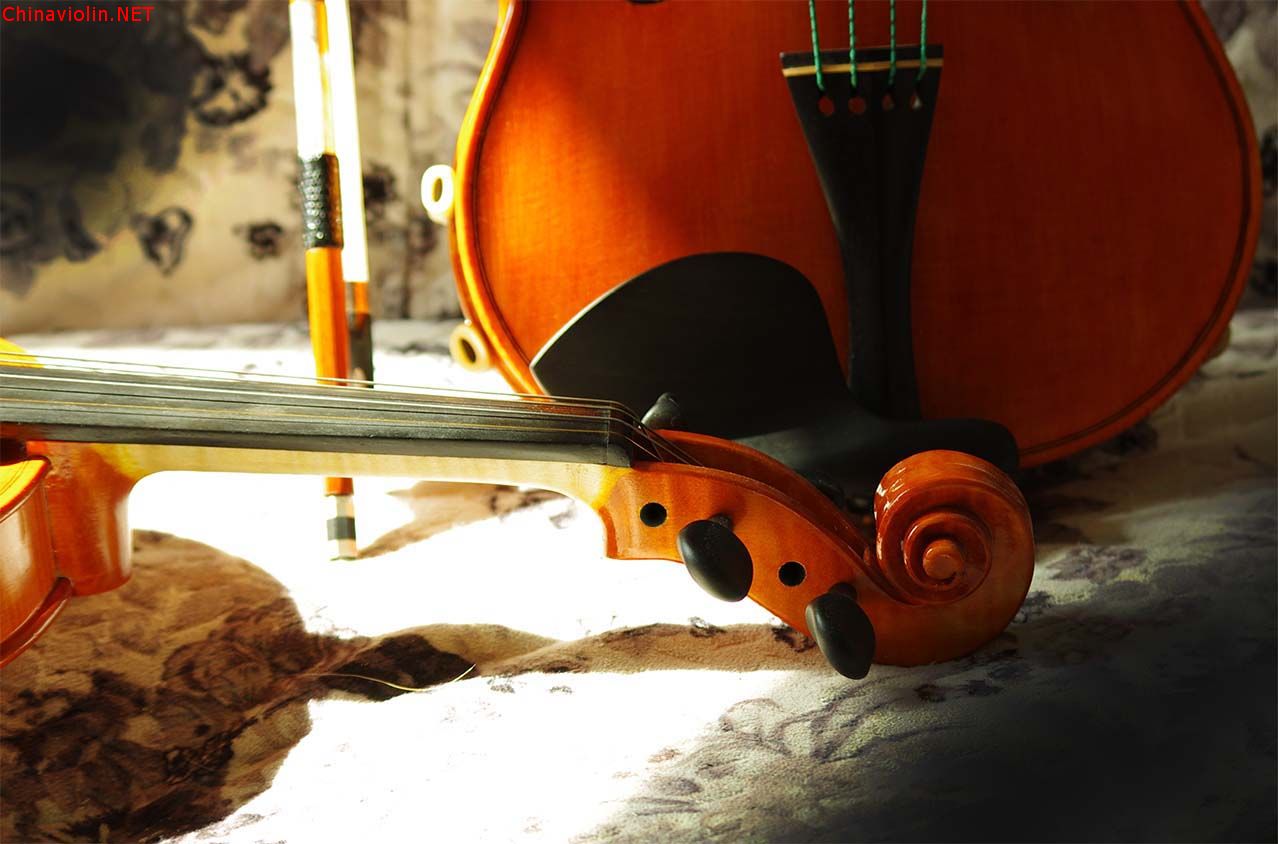

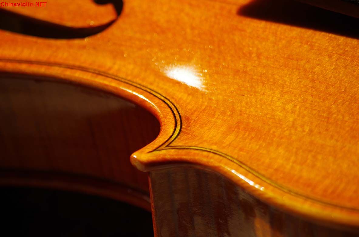

 楼主| 发表于 2013-11-30 13:56:00 | 显示全部楼层

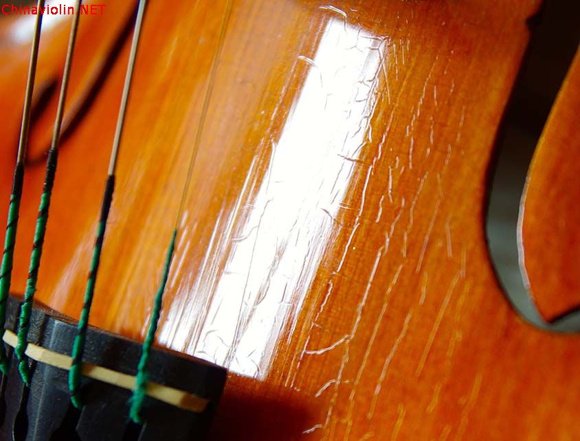

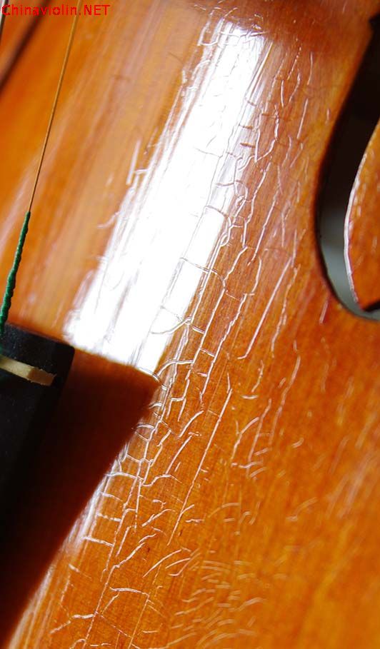

 楼主| 发表于 2013-12-10 13:34:00 | 显示全部楼层
以下是引用Redline在2013-12-9 11:59:00的发言:
楼主的琴的反射层真好看, 高手!!! 不知 黄红棕搭配会是怎样??
前一组图就是采用黄红棕三个色漆层的实际效果。棕是笼统的称呼,实际上有很多种,本例是90红:10蓝构成的棕。后一组图(有龟裂纹)是黄棕红顺序。
447
1637
发表于 2013-12-12 08:46:00 | 显示全部楼层
以下是引用lllvic在2013-12-10 13:34:00的发言:
多谢楼主 只是……眼拙, 除龟裂纹之外, 还真看不出差异!!!

发表于 2015-11-19 13:19:00 | 显示全部楼层
虫胶漆出现龟裂是施工工艺的问题,不是虫胶漆本身的错,可以肯定出现龟裂的虫胶漆绝对不会做多于十道的工艺,法式涂抹和鬃毛笔刷出来的酒漆具有天然之别。
