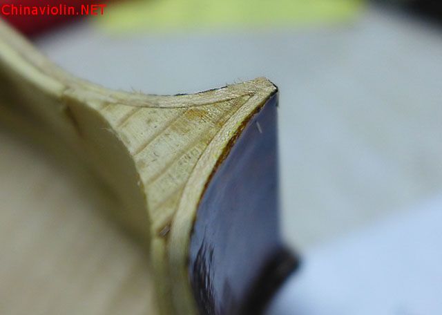

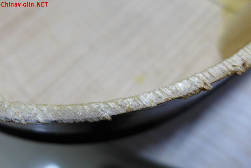

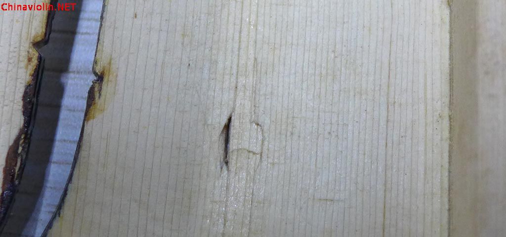

第一个问题:侧板粘接处的残留木纤维要不要去除?如果要去除,方法是用浸过热水的毛巾勺拧干后逐步敷湿软化胶水后去除?
第二个问题是,背板中缝开胶沾上胶水后柔合取平只能上下隔一段距离固定保证不错位,两边能否用弹性不大的刚好能加紧缝隙的橡皮筋固定?应该不会产生太大的内应力吧? p1000191.jpg

发表于 2013-11-26 22:27:00 | 显示全部楼层
支持你的实践活动! 提到的两个问题我都同意。

发表于 2013-11-26 23:17:00 | 显示全部楼层
无参考价值之纯业余回答 1. 这面板不好搞, 主要是定型问题, 2. 背板要用球杆头, 你懂的~~~(其实还是定型问题)

 楼主| 发表于 2013-11-26 23:28:00 | 显示全部楼层
以下是引用Redline在2013-11-26 23:17:00的发言:
谢谢! 背板只是中缝脱胶,目测和放大镜观察都发现没有受到什么物理性的破坏,而且原先的胶层几乎看不到,粘回去应该是没有问题,看了一些资料说不能太用力夹持,否则会有应力隐患,我准备涂胶后来回推磨靠他们自身的真空吸力粘接,外力只是防止进气而已,只要适中应该不会有太大影响。找平只能里外对夹,我用的方法极为简单高效,甚至可以给大家参考,那就是用多对磁铁分段对吸,效率高保证平面吻合。呵呵。 面板比较惨烈,但是我有信心,依靠磁铁什么问题都好解决。只是希望大家更多的介绍自己的经验使我少走弯路。再次表示感谢!

发表于 2013-11-27 08:10:00 | 显示全部楼层
要先做无胶试验,确认无误后再上胶,千万不要事前太过于自信,即使是曾经在其它部位成功过,也要再做实验. 另外,由于东北料一般木质都比较硬,建议背板合上后应打补丁加固为佳.

 楼主| 发表于 2013-11-27 08:40:00 | 显示全部楼层
以下是引用老腾在2013-11-27 8:10:00的发言:
好的,谢谢了。 昨晚用强光手电检测,发现捆绑力度不够的话貌似中缝密合,实际上还有一丝透光现象,是不是要加强力度?还是靠胶水填补缝隙?

发表于 2013-11-27 09:22:00 | 显示全部楼层
这是因为有残留胶水造成的,最好能对缝隙进行清洗.但是,即使是清洗了,也是很难做到天衣无缝的,这有很多原因.因此咱们只能做到尽量了,没有最好,只有更好嘛! 如果确认原来的胶是动物胶的话(明胶),新的热胶一般也能溶解和软化老胶的.我这是"隔山买羊",你还是要做"具体问题具体分析".

 楼主| 发表于 2013-11-27 09:59:00 | 显示全部楼层
以下是引用老腾在2013-11-27 9:22:00的发言:
原先的明胶极薄,几乎没检测到残留。两块背板之所以不能自然贴紧可能跟侧板弹性有关,因为我没有拆下侧板。看侧板粘合质量非常好,那么大的压力和冲击力除了琴颈处与面板有半厘米的裂痕,其余的都没有任何破损开胶现象,因此我感觉还是不拆的好。只是给固定加紧增加难度。正在考虑弄丝杆夹,但是又当心无法感知压力,所以又考虑用弹力绳捆绑……纠结中,想先用其他东西做实验。反正明胶也还没到。

发表于 2013-11-27 11:32:00 | 显示全部楼层
我觉得背板定位问题,Redline琴友的方法不错,他的"球杆头"是解决大方向的问题,你的磁铁是解决细部问题,所以说"球杆头"比磁铁更重要,有了"球杆头,才能解决两边加力的问题.

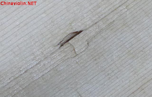

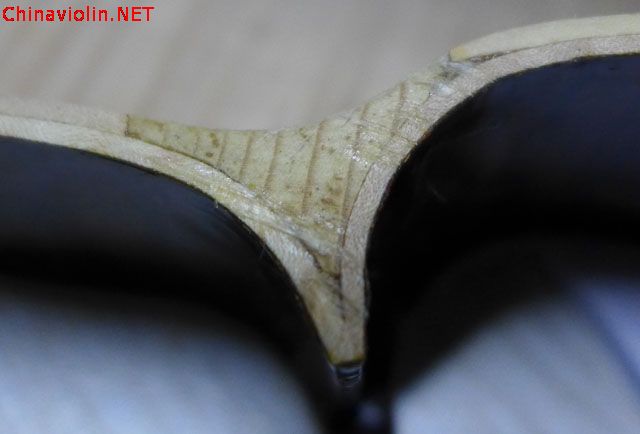

 楼主| 发表于 2013-11-27 19:35:00 | 显示全部楼层
 今晚花了半个小时用纱布沾热水,逐步把侧板上的面板纤维清除掉。这把琴看样子是标准工艺制作的,明胶清除起来也很顺当。只是还有些许残胶,怕热水溶化了衬条与侧板之间的胶,只好打住。

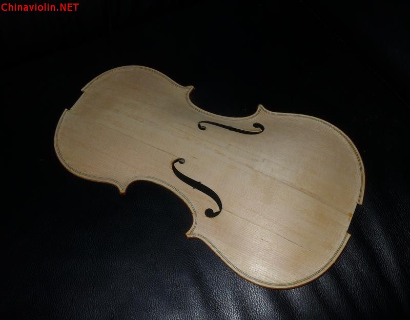

 楼主| 发表于 2013-12-1 19:57:00 | 显示全部楼层
今天利用周末时间开始粘合分解为五片的面板,这样的面板即使粘合成功也只能作为体验和尝试,自己心中知道面板的背后有许多难看的补丁,心里总是不舒服的。由于最严重的破裂处是音柱顶的地方,这里在整个面板粘接结束后将做处理,设想用雕刻机或铣刀横跨断裂带直接打薄1毫米多,再使用厚1毫米多的同砂轮直径相同的弧面木片填补粘接后再打磨到与旁边参考平面等高为止,这一步主要是分摊音柱的受力点以免断裂处再次破裂,难度很大,但是应该比较有趣……

发表于 2013-12-1 22:19:00 | 显示全部楼层
音柱顶的那个地方,我基本同意你的思路,但是不主张把边沿搞成直的,建议搞成斜面比较好控制,而且效果比较好。

发表于 2013-12-1 23:14:00 | 显示全部楼层
我觉得这招简单,我经常玩。把边沿铲顺就行,然后把要补的木片修成凹处的反形状,压合的时候用一块橡胶垫上(保证小木片受力均匀)。要选年轮和材质基本相同的木料。

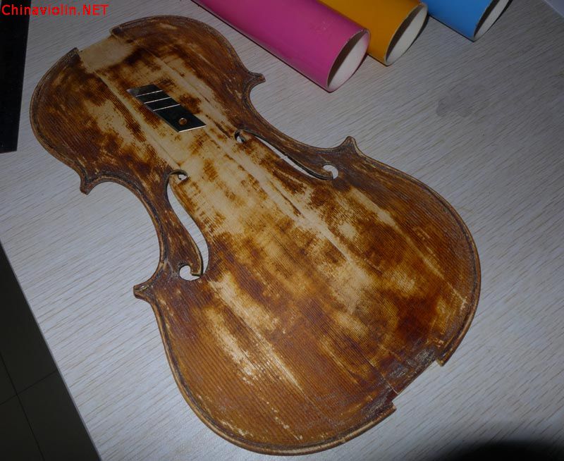

 楼主| 发表于 2013-12-2 20:31:00 | 显示全部楼层
        手头找不到能用的木片这一步以后再说了,谢谢!
        采购了一批夹具说缺货要等一周,今晚只好来实践去除虫胶漆的实践。
        上周,我尝试了用酒精洗刷虫胶漆,可以去除,但是酒精会把底色带到到处都是,而且酒精损耗极大,去除面漆后还得打磨,以便把底色去掉。想来想去还不如一开始就使用打磨的手法,酒精还省了,也不会弄得脏兮兮的。今晚终于动手,开始用砂纸,这才发现酒精漆其实强度很高,很难打磨掉漆膜的,于是索性用美工刀片刮,那个效率实在是高,只要用力适当,先划破漆膜后再大面积刮漆,用了四十分钟左右把虫胶漆都去掉了,剩下的是底色渗入木板的那一层,太累了,要做点其他事情,练一会儿琴,改天再继续处理了。

 楼主| 发表于 2013-12-2 20:45:00 | 显示全部楼层
 今晚的成果,哈哈……
音柱顶碎了面板,初步粘合.

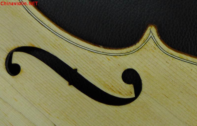

 楼主| 发表于 2013-12-6 21:59:00 | 显示全部楼层
 又到周末了,晚上一鼓作气把面板刮个干净。能用油漆清除剂清除虫胶漆吗?可有朋友试过?
