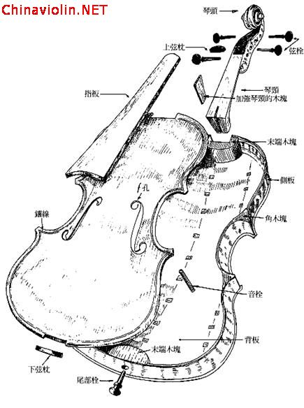

见一张图,为何后背中间有那么多小木块

 是标准工艺吗?

防止背板开裂的,打的锔子

那么现在手工琴也这么做吗?我看坛内拆琴的帖子照片很少有这种木片锔子的。 或者有这种小木块的算是手工琴?或是工厂琴也有这么做的?谢谢!

后来修过后怕裂开打的木钉

这个好像不对啊,我查了资料说是源于德国的一种工艺,这样板可以做的更薄,会有更好的音色什么的,但是不知道说法的根据是什么。而这张图应该来源与香港货台湾的网站,只是介绍小提琴结构的,不至于那个破琴来介绍吧? 还有说以前国内制琴也经常用这样的工艺,我搞不懂了……

从小提琴制作上讲,背板中缝内的木块是加强中缝连接的补丁。有人认为,当制琴师对制作技术充分自信时,就不会加这种玩意儿。在本网站上看到有人说,从发音共振上讲,这种中缝补丁有利于低频共振。

以前国内乃至国外制琴确实很多用这样的工艺,以致我以为是必需的,现在的琴没有了,还疑惑过一阵。

貌似是固定两块背板的
有利于高频震动。

手艺差的才会打补丁的

看一下古琴的测量数据就会知道,大部分古琴包括丝瓜名琴的音板尤其背板都是中缝处明显厚过其它部分。这是工艺性的体现,对声音有不利影响。另外,很多修复过的古琴都无奈地用补丁来加强中缝,否则强度难以保证。因此,产生了这种所谓但“标准工艺”。可以这样理解,中缝处作得薄一些再加补丁其总质量轻于中缝处厚者,这对振动发音有利一些。还有,既然老了以后要打补丁,不如防患于未然。
