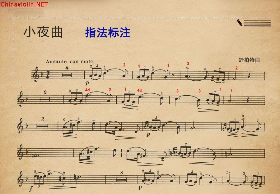

 我在网上当下的五线谱,对指法不是很明白。第一乐句是参考大卫格瑞特露天演奏视频的特写镜头领会的,但是接下来第二乐句中米法米都~米,那个“都”好像把位非常的夸张,如果在D弦上非常吃力,但是可以练习,只是怕看错了。曲谱上也没有表明该用哪根手指头,看视频好像在D弦?有没有谁有标准的比较详细的小夜曲指法五线谱发给我学习?谢谢!

是的,我拉的就是在D弦上的4指。

 今天不知道哪一位那谱子发到我的邮箱了,真心的感谢啊!

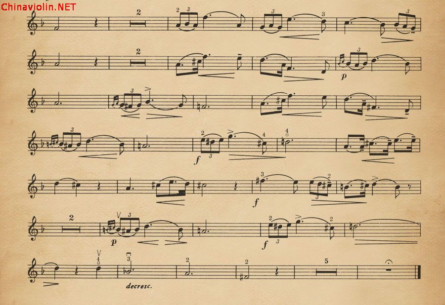

这个谱子就是我在练的,但是指法标注不全,目前才貌似解决前面两个乐句,后面的就一头雾水了,望哪位老师能帮忙标注指法和弦号。我标的是这样的,有错误望指教:
