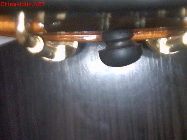

发表于 2013-11-19 22:53:00 | 显示全部楼层 |阅读模式
     各位老师好!我有一把琴,音质和材料相当不错,就是尾柱孔打的倾斜了点,并不是从底部侧板中心垂直打进去,而是稍微有点往右偏斜进去,不知道影响大不?或者,能不能重新填补再打孔?虽然现在影响不大,拉弦板能固定在正中,就是看着不美观,尾钮有点歪.
     能不能重新填补再打孔?这样对琴损伤大吗?谢谢@@

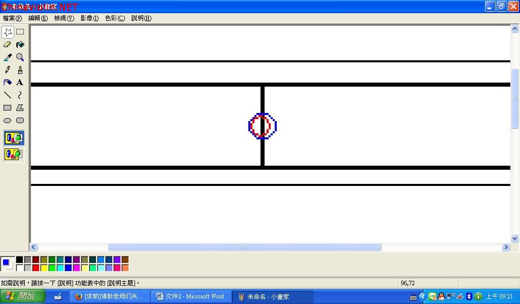

发表于 2013-11-20 09:34:00 | 显示全部楼层
以下是引用Redline在2013-11-20 9:08:00的发言:
我的理解是这样不知对不对~~~
图片点击可在新窗口打开查看此主题相关图片如下尾.jpg:
图片点击可在新窗口打开查看
  理解正确

 楼主| 发表于 2013-11-26 12:55:00 | 显示全部楼层
于老师,拉弦板还能调整到中线,就是怕以后会不会出现问题,是不是要换底木或填埋了重新打孔啊?谢谢~~

 楼主| 发表于 2013-11-26 12:58:00 | 显示全部楼层
老师图上的孔是偏离中线,我的是既偏离了一点点中线,而且孔还是从左有点儿倾斜向右~~
