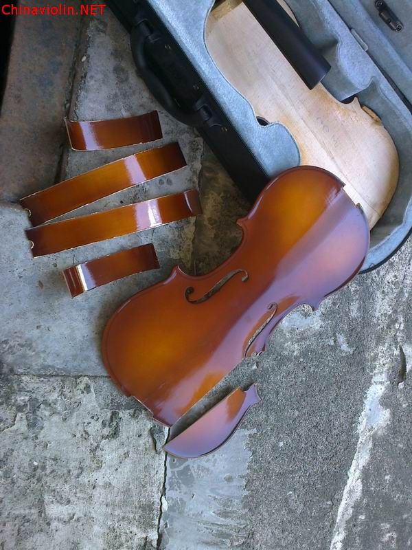

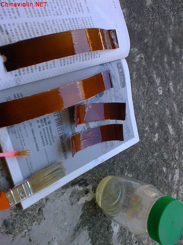

随着陪练的过程, 一把普及琴声音实在听不下去, 就把它拆了 研究结构, 心想, 看图不如有实际东西了解一下, 拆就拆吧, 拆完了又想, 反正都拆了, 干脆 …换色如何? , 还真是一不作二不休, 其实过程还挺愉快, 上图!!
分解图
面板不小心拆破了

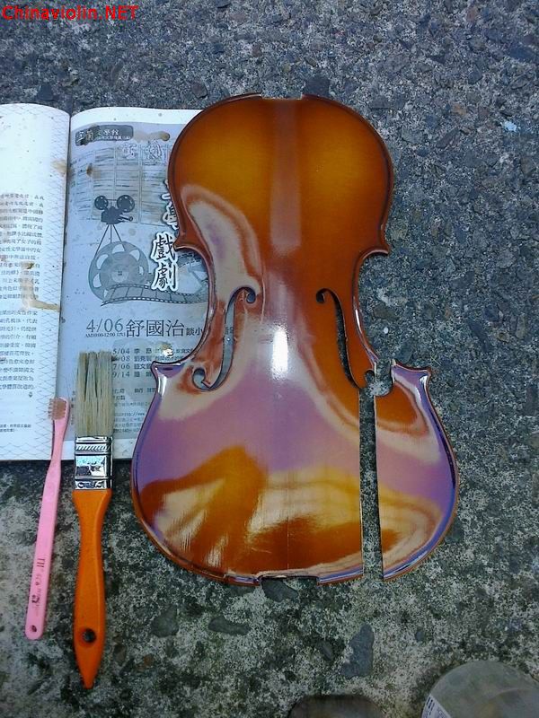

上溶剂
嘿嘿, 漆被咬起来~~~~

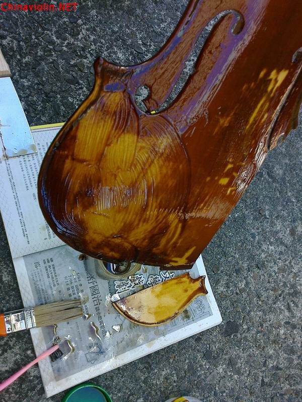

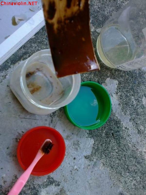

用溶剂洗澡

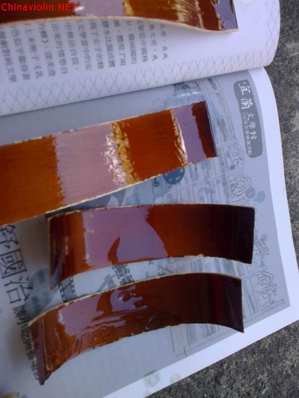

陆续洗澡中…..
哇 ! 洗的还挺干净

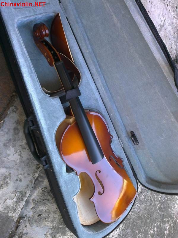

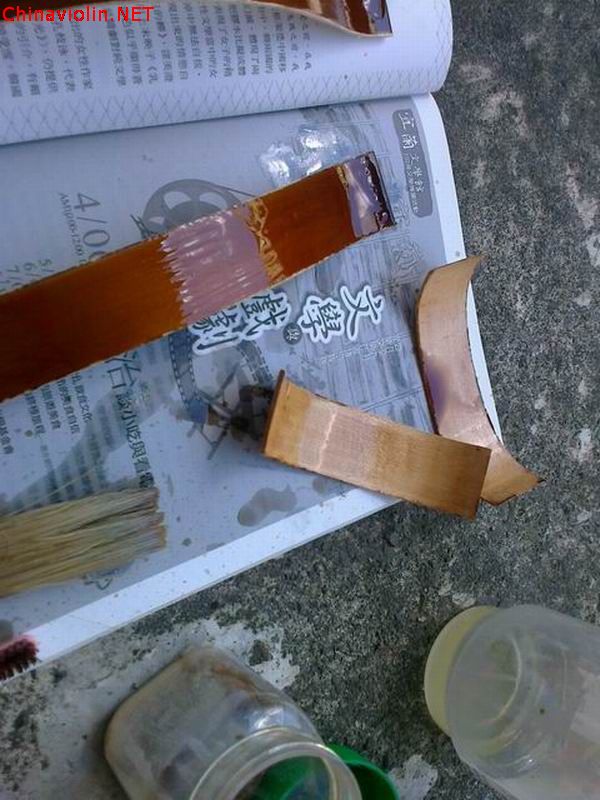

晒太阳
好啦 ! 换你了…..破裂的面板, 还是要洗的啦!
面积大了点, 得花时间…..

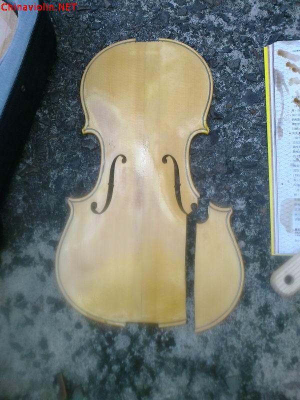

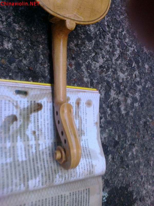

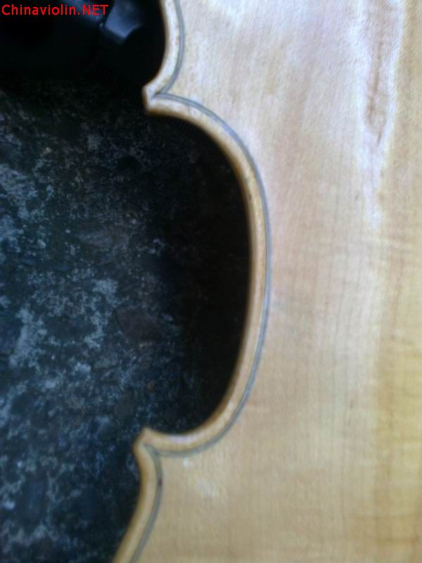

 楼主| 发表于 2013-11-15 11:25:00 | 显示全部楼层
喔, 原来长这样~~~ 这木料看来挺差
洗头啰!!
大功告成

 楼主| 发表于 2013-11-15 18:40:00 | 显示全部楼层
是阿! 真的是搞破坏, 记得当初拆破面板那一刻, 直接停格30 秒...... 这把琴当初购买如果只有琴本身我估计大约是150~200, 这东西, 送不出手, 丢了可惜, 只好出此下下策..........就当教材吧!! 外面那层漆直接是喷漆, 其实如果只是为了拆~~我何必洗漆?? 现在经过我百折不挠的毅力, 终于全部"修补" 完成, 就一支白琴, 原先的声音是 嘎~嘎~嘎 现在很明显的震动加强不少, 也有一些共鸣声出现, 不过还有待加强~~~

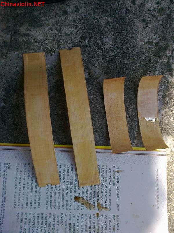

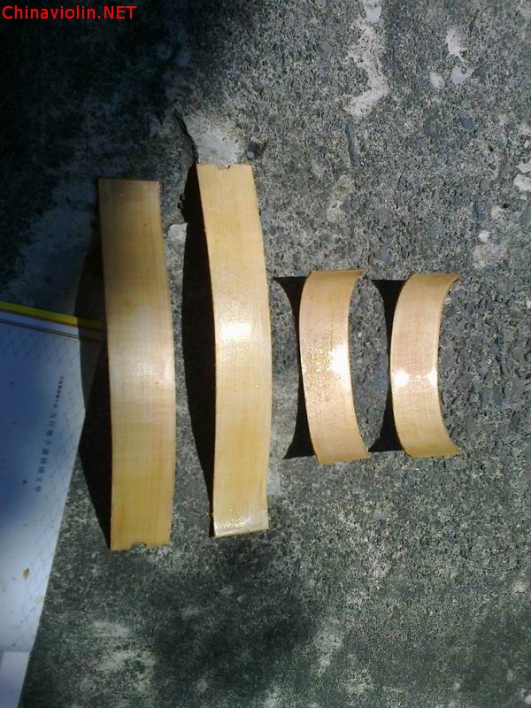

 楼主| 发表于 2013-11-16 00:02:00 | 显示全部楼层
首先感谢 3 楼跟5楼, 这收获还挺大的 回12楼 其实也不是我急, 只是原本想就算搞不定, 做个细部分解的装饰品也不错, 只是不拆还好, 这一拆下去, 里面算是全露馅儿了, 角木直接是斜的, 还高度不对, 首尾木2边宽度均不相等, 那衬条也不知是甚么木片, 从头到尾黏一圈, 还断掉, 还不足, 基本上黏合处全都是缝, 大把的胶整坨黏上去, 连琴颈肩扭处的还都是靠胶去填缝的, 这里面有一些是喷漆时直接都给盖掉的, 您说这琴声音能好吗? 这才有了去漆的想法, 一次洗干净彻底点..........顺便练手 哈哈! 其实, 这整骨的活儿难度满大, 发帖纯参考, 要尝试请三思后行!!

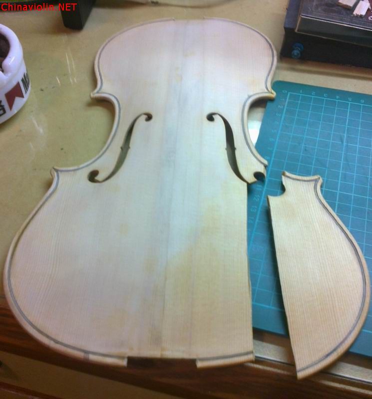

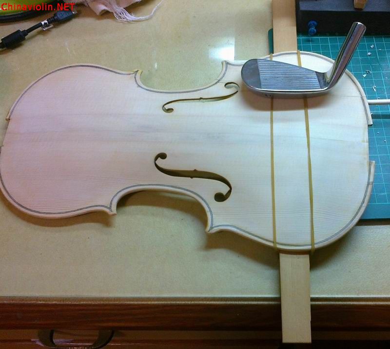

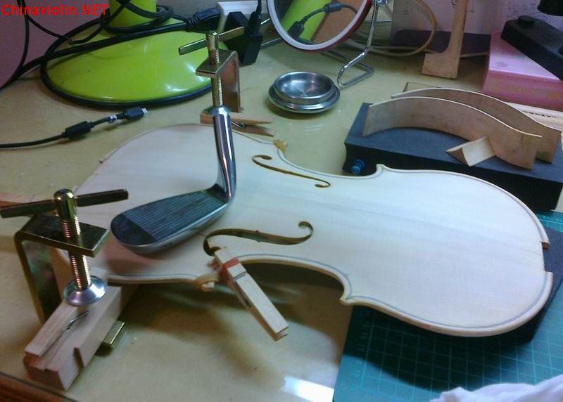

 楼主| 发表于 2013-11-16 23:09:00 | 显示全部楼层
回楼上, 这.......第一次拆, 的确是鲁莽了, 之后就顺利了(已经拆3次), 只是目前拆不是为了好玩, 是为了调音........哈哈 !! 别问我怎么调, 因为我也不会, 瞎整的..........................凭感觉啰!!! 上几张图, 不然说我没真相, 话说.......面板拆破....想办法修啰, 这球杆头还满好用....... 现在丑是丑了点, 但我已尽最大努力修好他.

发表于 2013-11-17 03:08:00 | 显示全部楼层
好聪明,竟然这样粘面板,佩服!
