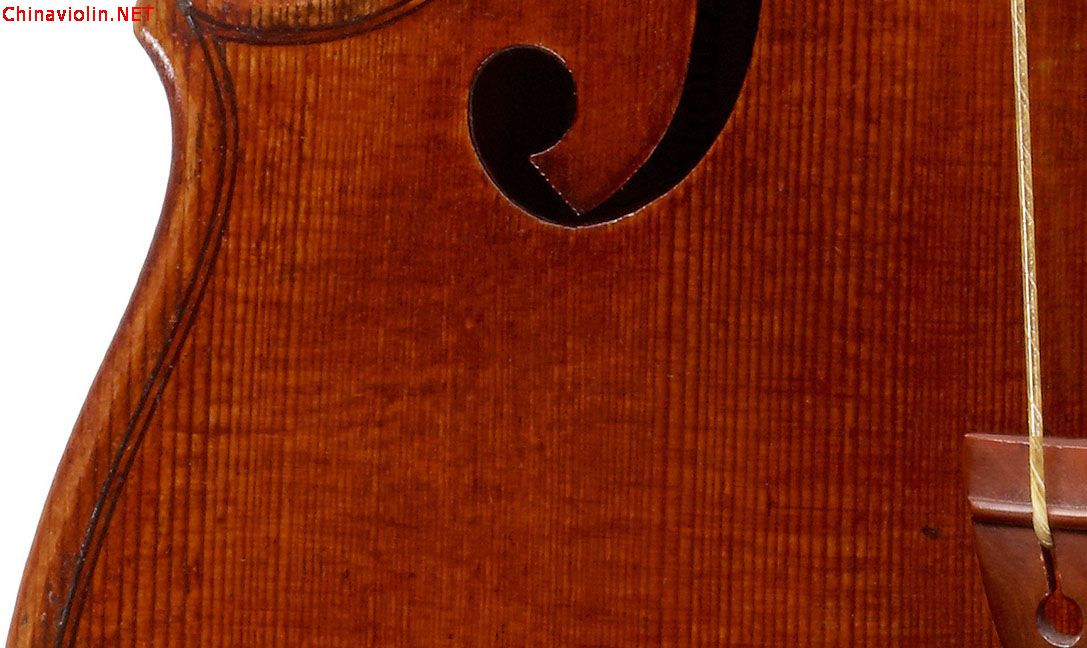

发表于 2013-11-8 17:30:00 | 显示全部楼层 |阅读模式
是不是牛毛状的丝筋就是木射线?

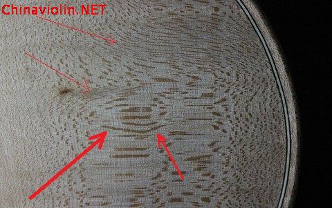

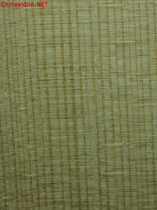

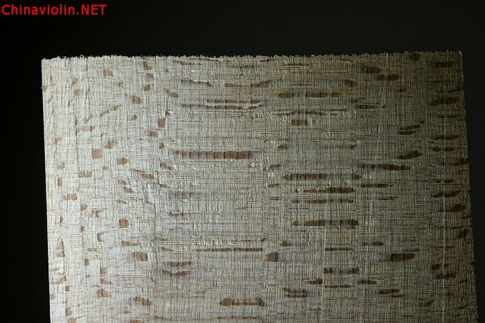

哦 刚才顺手拍的,看到这个贴子后突然想起来好像哪有块儿琴马料,我也弄不清是不是木射线,大家给看看。还有 陶老师啊,你的帖子太分散了,以后可以集中到你首页广告链接的那个贴子里,想看你矫正老琴琴头的连载帖子(很期待哦),过几天来再看还得找半天,确实有点不方便呐 哈哈...

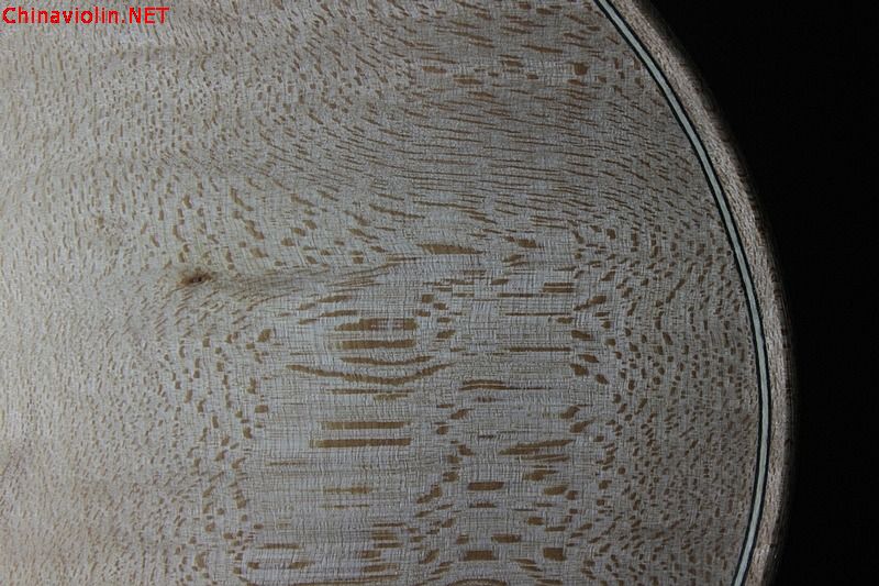

发表于 2013-11-9 23:19:00 | 显示全部楼层
 如图,与木纹垂直的条纹即木射线。
14
25390
发表于 2013-11-9 23:21:00 | 显示全部楼层

小伙伴们 看到木射线没...

发表于 2013-11-10 08:17:00 | 显示全部楼层

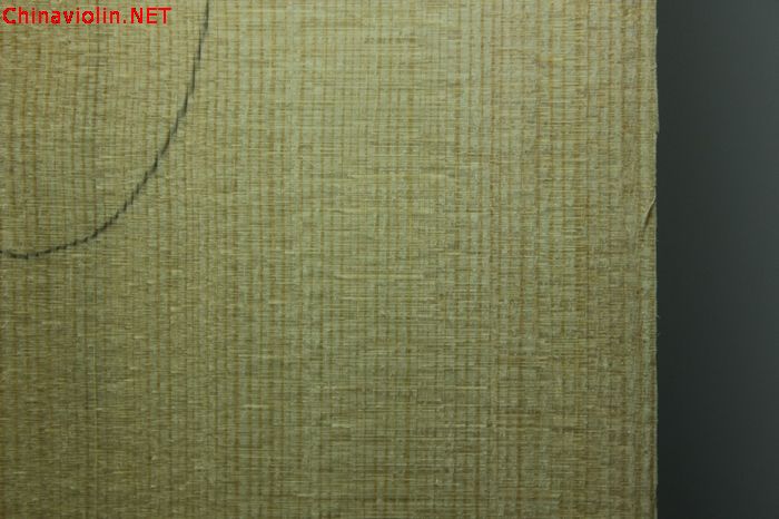

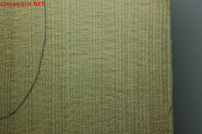

 我就用evariccobono先生在这主题帖子的6楼中提供的一张图片来认证一下吧。(注:我在7楼已经说过,这图片上的好)。先来看看这图片中的现像,能说是【垂直】的吗? 讨论题材图片2.jpg 红色尖头所指的部位。

以下是引用宝音坊在2013-11-10 8:17:00的发言:
图片点击可在新窗口打开查看此主题相关图片如下讨论题材图片2.jpg:
图片点击可在新窗口打开查看红色尖头所指的部位。
呵,宝师傅指的那条深色弧线不是“木射线”
