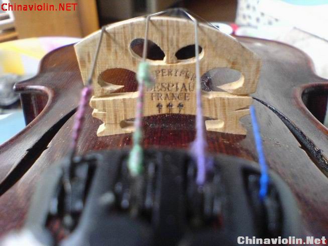

不管是手工琴,还是工厂机械琴 ,拉空弦,都是比较动听的。但是,换把换到七、八把位,就会发现撇脚的手工琴或机械琴,发音很紧,尤其是GD 两根低音粗弦,发音毛糙、呜咽,失去琴箱的共鸣,没有泛音,干巴巴。究其原因,琴的质量差是主要原因。但是,有没有补救的办法呢?有的。首先研究,空弦为何动听?因为从琴枕到琴码的距离是328-330mm ,琴弓摩擦它,它会很轻松的震荡起来,通过琴码震动面板,又通过音柱传导至背板,形成一个整体的共鸣,音色变得十分动听。然而换把换到七、八把位,比如以G弦来说,在一根弦上拉C 调的音阶,DO  Re  Mi  Fa  So  La  Si   Do ,第一个Do,是1指定位,在第三把为上,拉到So 的时候,又是1指定位,已经在第七把位上,依次往上演奏到高音Do 的时候,按弦的是4指,这个高音Do,已经在 第十把位上。此时,你用米尺来测量一下,从第十把位上的Do 到琴码的距离是多少?12-13mm 左右!就是说,此时演奏的有效琴弦非常短,绷得非常紧,它不会很灵敏的震荡起来,因为不像空弦那么松。所以,发音也很紧,很毛糙,这是因为是琴箱无法共鸣之故。知道原因之后,补救的办法是,制琴师会把琴箱打开,把面板、背板整薄一些  ,提高琴的质量。其实,这不叫“补救”,而是“改造”了。我说的“补救”,方法很简单,是我本人独创的,而且是很有效的。 那就是卸下琴码,把琴码的中心孔朝GD 弦一方的,用小圆锉把孔眼锉大一些(要用几个琴码多试几次,采用觉得最合适的那一个),目的是在拉GD 弦时,增强琴码的扭动力,琴码扭动力增强了,传导到面板、背板也有力了,就克服了GD 弦在高把位发音毛糙、缺乏共鸣的弊病。
本人制作的样板琴码如下,大家可以试试,效果真的很好哎!

发表于 2013-10-25 22:31:00 | 显示全部楼层
朋友,可以将这两边的花孔全部去掉,不要那个弯钩,琴的音色会更加空灵,再将琴马的左边修薄一点,G.D弦的共鸣会更好,只是杂音也会更多

发表于 2013-10-26 03:50:00 | 显示全部楼层
曾做过这样的试验,即对码子的透空和厚度做不对称修整,感觉是因琴而异,对有的琴会使声音通透、响亮,对另一把琴可能会导致噪音,无法做出一个统一的“标准样板”。

发表于 2013-10-26 09:45:00 | 显示全部楼层
这个分析与设计很科学,因为琴码左高右低,琴弦左粗右细,所以琴码的花孔左大右小。有利于琴弦的震动与琴箱的共鸣。我干脆命名它为“Mysun 码”,哈哈!我也要试试!

发表于 2013-10-26 20:50:00 | 显示全部楼层
请问楼主,是不是左边上下两个花孔都修大点?从图上看感觉只是上面的花孔扩大了。谢谢!

发表于 2013-10-27 07:14:00 | 显示全部楼层
我试了一把琴,Mysun 码确实有效,也没发生明显的杂音。

发表于 2013-10-27 09:40:00 | 显示全部楼层
码子的修法可以在某些程度上改变音质,但着只是表面的,应该在琴的震动本身找问题.

发表于 2013-10-27 13:29:00 | 显示全部楼层
我又继续修正了一个“Mysun 码”,哈,在同一把琴上试听,效果更好了。就是左边的中心孔修得比我原来的那个更大一些(大家可比较,当然也要适可而止)。居然克服了G弦在高把位发音呜咽的弊病!大家知道,发音呜咽,是G弦在高把位的通病。呜咽的音,失去音的“毛刺”(注意,“毛刺”不是“毛糙”,是小提琴琴弦被琴弓摩擦产生的一种很磁性的特殊效果,呜咽的音色,没有“毛刺”,就失去“磁性”,不好听了)。它的原理是,由于G 弦在高把位,有效弦很短,只有10多毫米(比如第十把位,有效弦长只有12mm 左右),演奏时,不能震动琴版,只能发出呜咽的声音。把琴码左边的中心孔适当扩大,就很自然的增强了琴码的扭动性能,传导到琴版,于是克服原来的发音呜咽的毛病了。至于是否美观,我我认为,琴码左高右低,其本身就是不对称的,在这个不对称的琴码上,中心孔左大右小,正是与琴码的左高右低相对应,是十分美观的。
还要特别注意的是,演奏高把位时,琴弓一定要靠近“Mysun 码”,以发音清脆有磁性为准。演奏高把位时,琴弓居指板与琴码中间这个通常使用的位置,音就散了。 巧妙修正琴码.jpg

10401
发表于 2013-10-27 23:33:00 | 显示全部楼层
琴码的俢正是可以这样试的,只要音色好就行,本人在琴码的修正一文里有祥述。

发表于 2013-10-28 08:26:00 | 显示全部楼层
我没有感到惨不忍睹,是新鲜事物,一开始也许在视觉上不习惯。
我在一把千元小提琴上做了一个Mysun 码,明显改善了GD弦的音质,但是我那把八千元的小提琴,音质本来就比较好,我不敢贸然给它修正。情况就是这样。总之,我要谢谢Mysun 的创造发明!

发表于 2013-11-4 17:07:00 | 显示全部楼层
以下是引用wowowo在2013-10-27 13:29:00的发言:
图片点击可在新窗口打开查看此主题相关图片如下巧妙修正琴码.jpg:
图片点击可在新窗口打开查看
我在本站“小提琴的重要数据”一帖中有说到:“扩大心孔可改善ad弦,扩大腰孔可改善eg弦”,但要注意的是:心孔到腰孔间的距离以及心孔到马子顶端的距离,不要小于5毫米为要!
