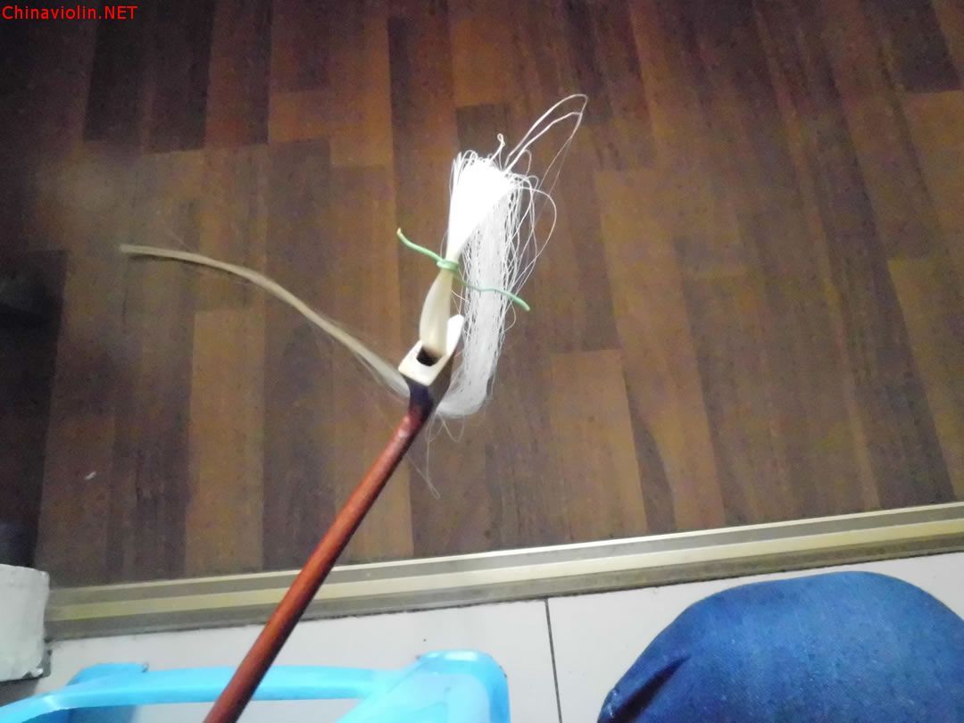

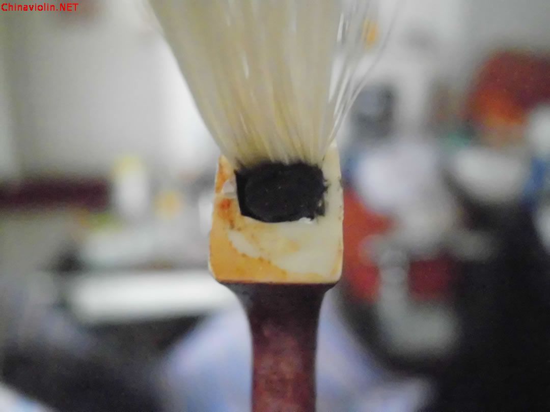

把马尾毛的一端用线扎紧,怕以后松散,在扎线的地方,滴了一滴502胶水。然后塞到弓杆头部的空腔里面。不能直上直下的塞,那样塞不紧,马尾毛的头部要在里面拐个弯,像个钩子一样的放进去。
以前固定马尾毛的木塞让我给抠碎了,这里我用的是热熔胶,用胶枪打进去,把空腔填满,等胶冷却了,就变硬,跟木塞的效果应该差不多,都是固定作用吧。

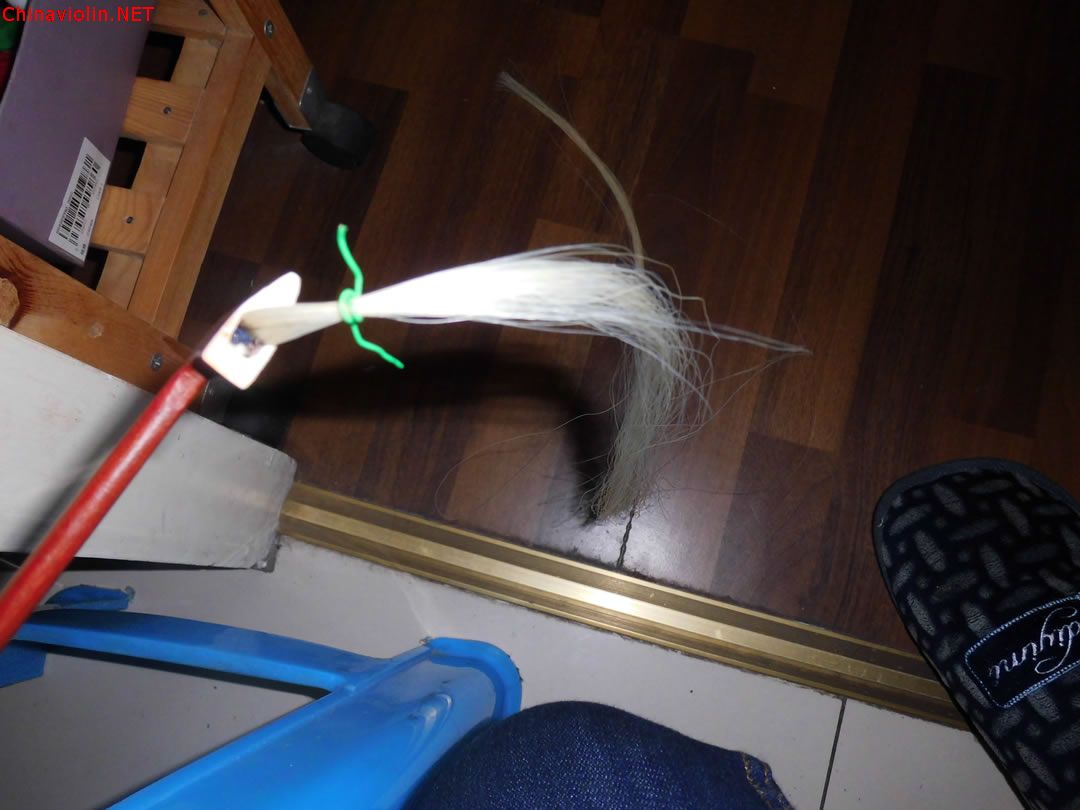

接下来是梳理马尾毛,像梳头那样,要把马尾毛梳理平整了,我用的是牙刷,还挺好用,梳到马尾毛相互不交叉缠绕就可以了,然后用手捏着马尾毛,从顶端一直往下慢慢的捋平。到了马尾库的位置,自己估摸着要塞进去多少,然后用线把捋好的马尾毛扎紧。同样在扎紧的地方,滴一滴502胶水,防止马尾毛松散。

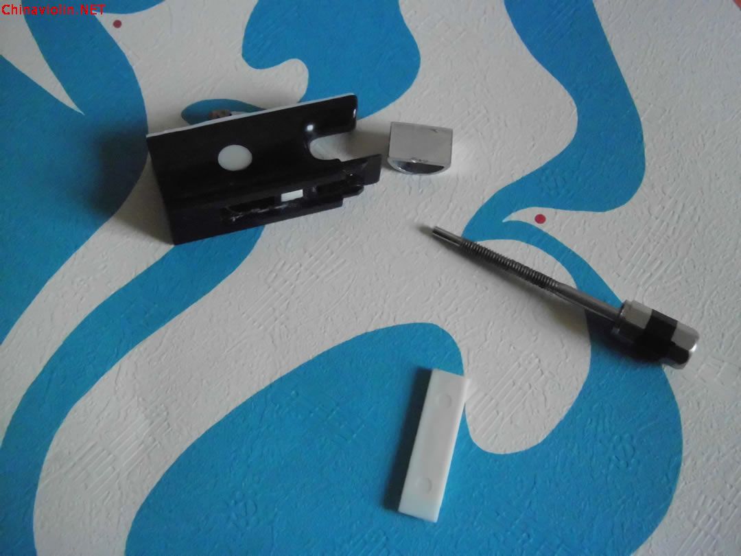

然后就是把另外一端装进马尾库了,这个很简单,马尾库自带的一个小塑料方块,塞紧就可以了。

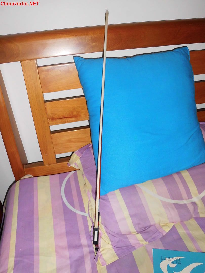

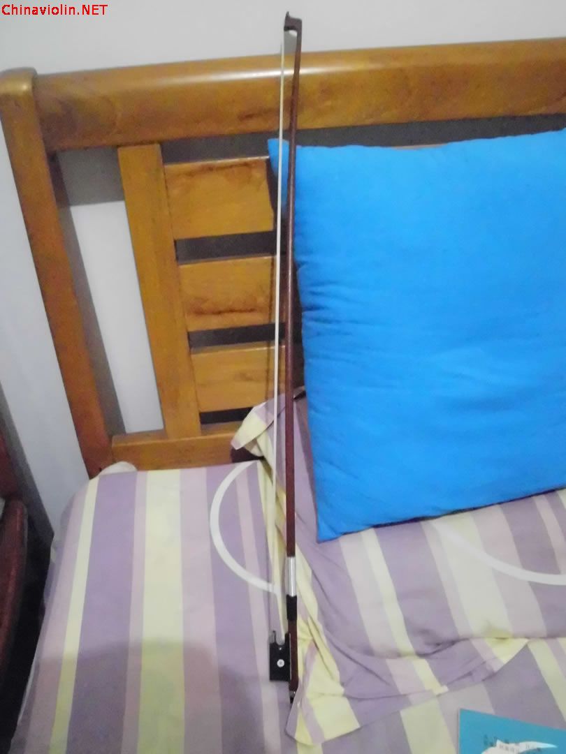

然后把旋轴上上,把弓毛绷紧。成品的图。
自己打了点松香,拉空弦试了试,从弓杆尾部到顶部,声音很平稳,再也没有噪音了。
哈哈,弓又可以用了。
顺便鄙视下网上买马尾毛的,明显的量不足,做出来的弓,弓毛的平面比买的那个弓窄了不少。
