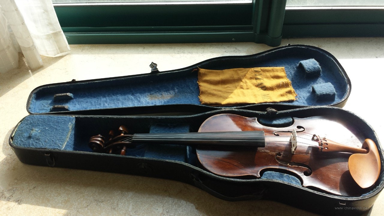

家里有一捷克老琴,请乡下一提琴厂师傅修理后声音变了,低音基本没变,但感到A弦第三把位声音有点沙哑,反应迟钝了。修琴师傅不会拉琴,据说是原来的音梁坏了,他重新做了一根。
哪位高手知道有什么办法可以解决这个问题。

上个图,看看码子修的如何?是否应该调整一下音柱?

版主:我昨天上传了两张图,怎么没见着?应该如何插图,哪位高手告诉我,如何贴图。 乡下师傅是如何修我的老琴,我也不很清楚。这把琴文革时被弄坏的,面板右侧裂了,很多地方的也开胶了,部分侧板文革时也被小表妹用不知是什么漆给漆了,总之琴被折腾的不堪入目,亲戚扔在床底给我要回来了,因为我过去听我的长辈拉过这把琴,声音还是很美的,早就想要的。没想到被糟蹋成这样,我又不会修琴。所以找了个当地的提琴小作坊,请他们修理。当时他们想用一吧上万的琴换我的破琴,由于是长辈的琴,就没同意换,只是买了一把3000元的琴,他们负责将我的老琴修好。听师傅说,这把琴的梁坏了,重新做了根换上,列开的面板补好,并将涂在侧板的漆檫去,基本恢复原来的面貌。乡下师傅虽然不懂什么制琴理论,但还是很认真的。

有最大的可能是音柱裝配的位置不正確 頂的太緊了 你自己試試看 自己重新安裝一下

这把琴绝不是简单的换低音梁跟调整音柱那么简单,老琴的修复绝对也不是裂了的地方补起来那么简单的事情,修老琴的人一定要了解老琴的特性,不是木匠手艺高就能修的好的。尤其是裂口的地方的处理,创面的清洁,用什么样的胶,胶水的浓度用量等等对音色的影响是根本性的,低音梁的换同样也是很讲究的,用什么样的料要求非常高,随便找个木匠去修,只能说你的胆子忒大了点哦!

赞同您的高见,我倒不是请木匠修的,是本地一家提琴生产厂修的,就是感到师傅没什么理论,不象本网站上的高手们讲得那么有道理。说实话,也想请高手给我的老琴整理一下,但总觉得银子不够,高手们的要价估计也不低,所以一直将就着。
另外,楼上有高手建议松点音柱,您能告诉我,是不是将音柱磨短一点点,还是换换位置?

还是找个有经验的人给看看吧,建议找宝师傅,我虽然没跟他打过交道,但是感觉宝师傅为人应该是不错的,至少可以请他给看看毛病在哪里,还有没有修的价值吧?
