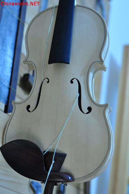

我现在手里没有尾绳,哪位老师可以教我用什么料子能暂时做一个用来代替之用!谢谢

有一种棕色的风筝线,很结实。可以试一下。

   升降衣架的钢丝绳可用,声音比尼龙尾绳明亮,可试之。

风筝线可能不太好买到。建议楼主去找渔具店。买拉力在二三十公斤的钓鱼线。说不定店主可以免费给你一截。另外有一种防咬的编织成的钓鱼线。拉力很强,有点类似于一些高档的尾绳(不是一整根尼龙材质的,是编织成的,空心圆的)。但这种钓鱼线不是太粗,为以免对拉线板造成勒痕的伤害,建议多几股统一下再用。

你若在广州,我可以送给你。

在我们的日常生活中,可以用作小提琴尾绳的材料是很多的,其中有几种用来效果不错(如根据小提琴本身音色来选择所需的硬度,则效果更好):1、废旧羽毛拍上的羊肠线或尼龙线;2、废弃的“小蜜蜂”配备的外面为丝包的耳机和话筒连接线;3、老太太纳鞋底用的棉纱涤纶混纺线;4、双股铜芯的细塑包电话线;5、单股铜芯的透明塑包电话线(一般从双股塑包线中拆出);6、自行车刹车钢丝绳(不好打结,可用废旧电器插座里的铜接线柱夹住)。

多谢4、双股铜芯的细塑包电话线,这个能搞到。

我用过二胡用的丝弦,最好是粗弦(里弦),若是细弦(外弦)要多绕几圈,很好用。

我曾用小提琴4弦作其尾绳,效果极好。
