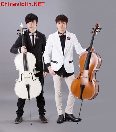

怎么看都觉得他们的大提琴体型小:
我的邮箱:Yalunlee@163.com
312
47
12万
132946
发表于 2013-9-24 11:39:00 | 显示全部楼层
我判断,他俩手上的不是演奏用4/4大提琴,是照相用的道具琴,淘宝上很多,也很便宜,500元足够了。

以下是引用Yalun在2013-9-24 11:07:00的发言:
怎么看都觉得他们的大提琴体型小:
图片点击可在新窗口打开查看
木色的不知道,但是白色的不是道具就是电提,没有那个师傅会把琴做成白色的
