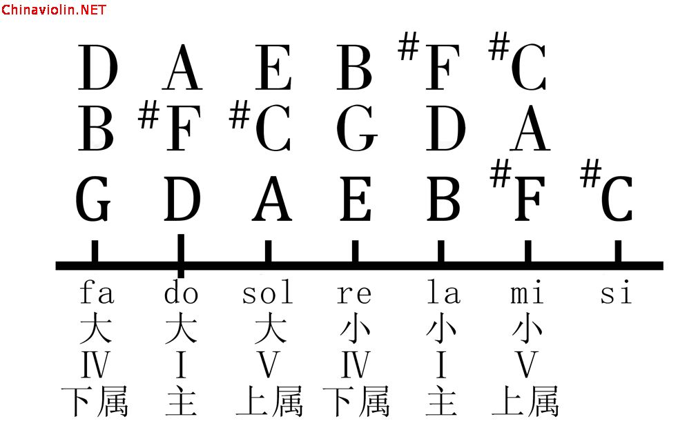

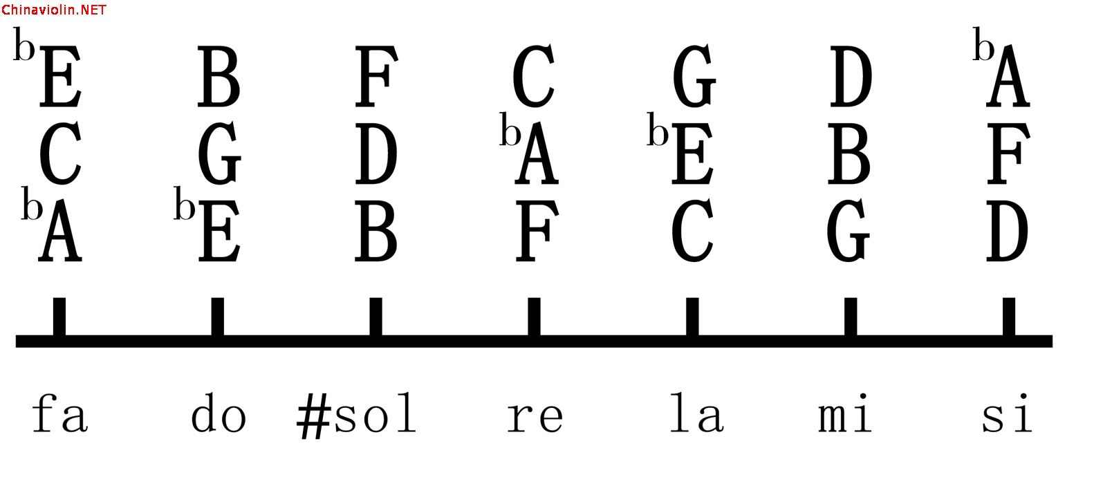

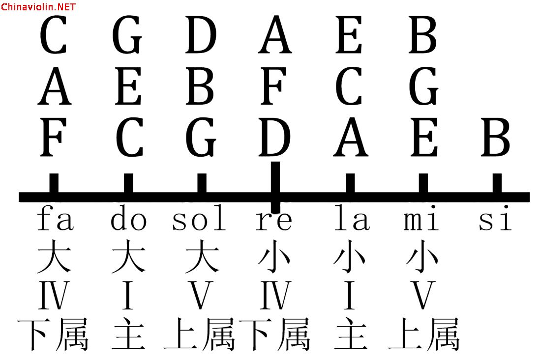

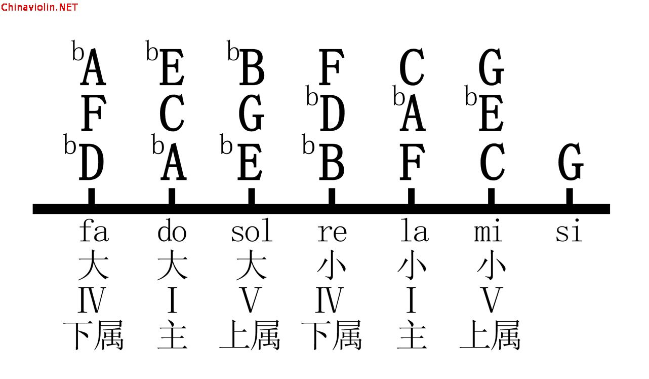

       首先要熟悉fa、do、sol、re、la、mi、si和si、mi、la、re、sol、do、fa,两句口诀。这两句口诀是复式五度音列的源头。如下图:
它关系到升降号的产生原理、调的产生原理、大小三和弦的产生原理、五度相生律的产生原理、纯律的产生原理、和声的产生原理、首调唱名法的产生原理。很多有关《基本乐理》的书籍,只讲了结论,没有讲原理。或只讲音与音之间的距离关系,不讲音与音之间的听觉感受。这是用教数学的方法来讲授音乐。不能不说是一种缺陷。

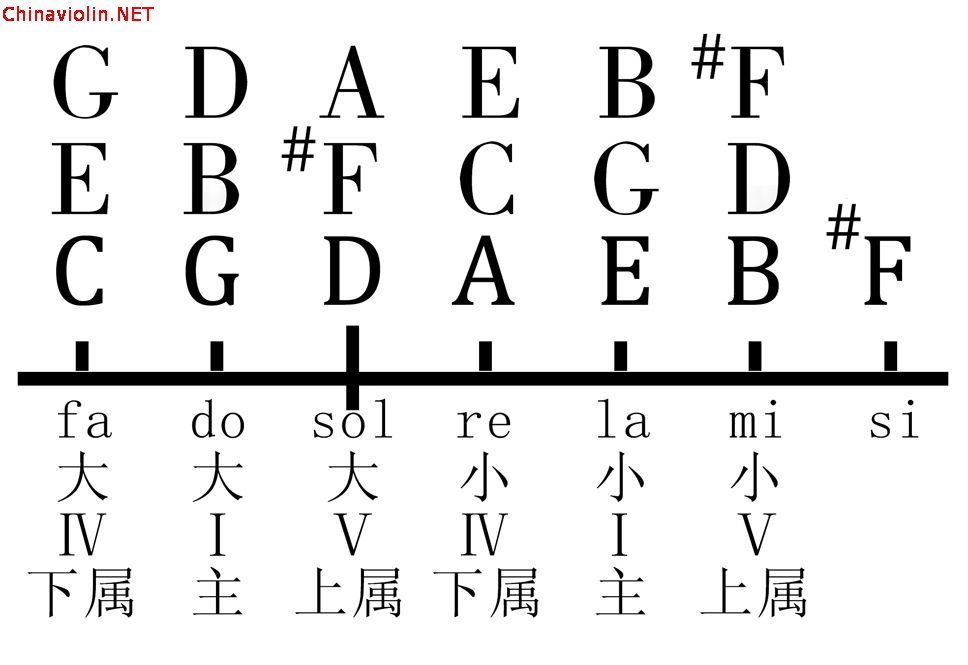

用复式五度音列排列方式比用音阶方式展示大小三和弦的排列原理似乎更好。do、mi、sol是大调主和弦,它的【上】方五度sol、si、re也【属】于给人具有do、mi、sol同样感受的大调和弦,所以简称【上属】和弦。然后它的【下】方五度fa、la、do也【属】于给人具有do、mi、sol同样感受的大调和弦,所以简称【下属】和弦。la、do、mi是小调主和弦,它的【上】方五度mi、sol、si也【属】于给人具有la、do、mi同样感受的小调和弦,所以简称【上属】和弦。然后它的【下】方五度re、fa、la也【属】于给人具有la、do、mi同样感受的小调和弦,所以简称【下属】和弦。见下图:
C调:包括C自然大调和A自然小调,
复式五度音列图:

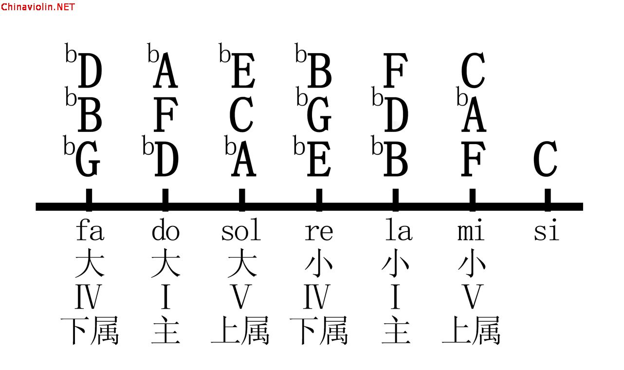

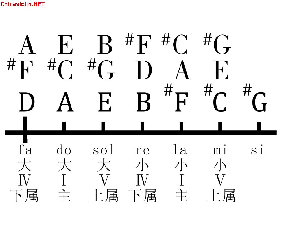

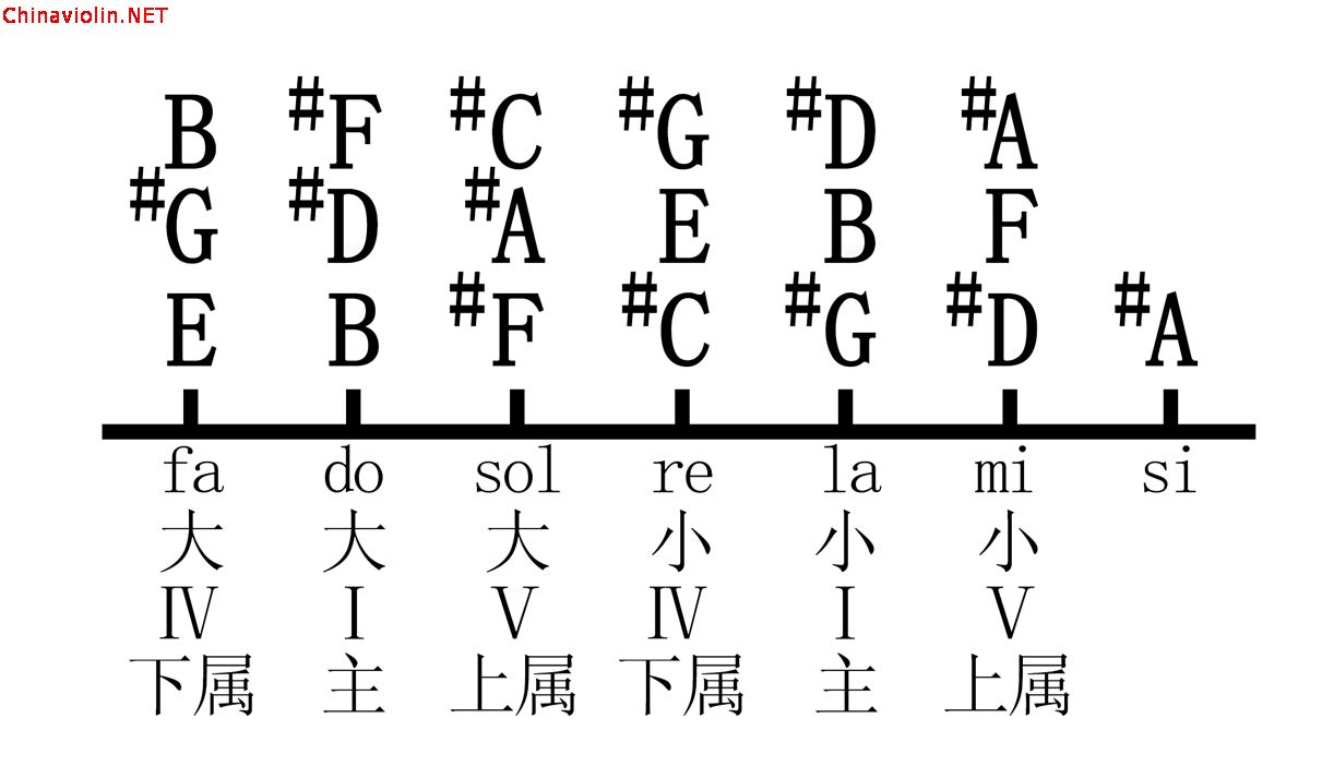

在大三和弦里每一组和弦都可能在三个不同的调里分别代表主和弦或上属和弦,或下属和弦。比如C大调G、B、D是上属和弦(见上图C调);在G大调里它就是主和弦(见下图G调);在D大调里它就是下属和弦(见下图D调)。小三和弦也是如此,比如B、D、升F在E小调里它是上属和弦(见下图G调);在B小调里是主和弦(见下图D调);在升F小调里是下属和弦(见下图A调)。其它以此类推。这也说明它们在听觉上【属于】相同的类型。这就是【属】字的意思。
G调:包括G自然大调和E自然小调
复式五度音列图:
D调:包括D自然大调和B自然小调
复式五度音列图:
A调:包括A自然大调和升F自然小调
复式五度音列图:
这是只有用复式五度音列配合首调唱名法才能讲清楚的事情。请注意fa、do、  sol、re、la、mi、si在以上四个调中的位置。

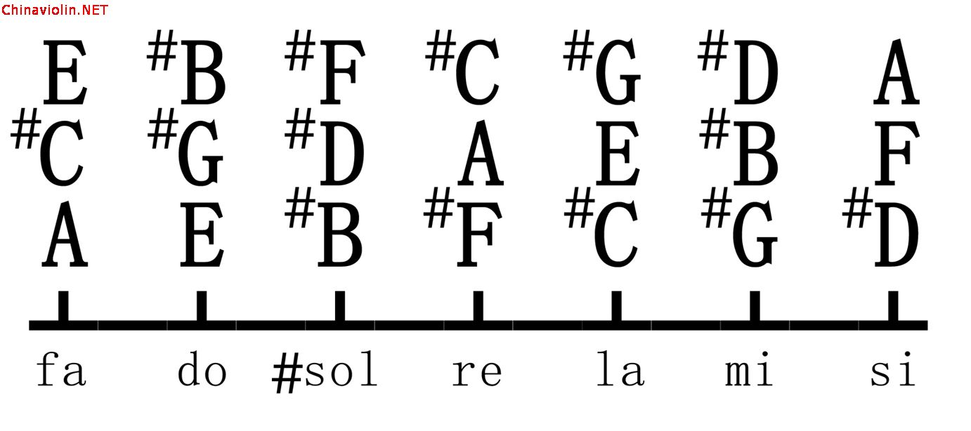

七和弦共有七种主要类型,上面讲了四种,产生于大、小三和弦及减三和弦。另外三种七和弦则需加上增三和弦,增三和弦产生于和声小调,如下:
A和声小调:
复式五度音列图:

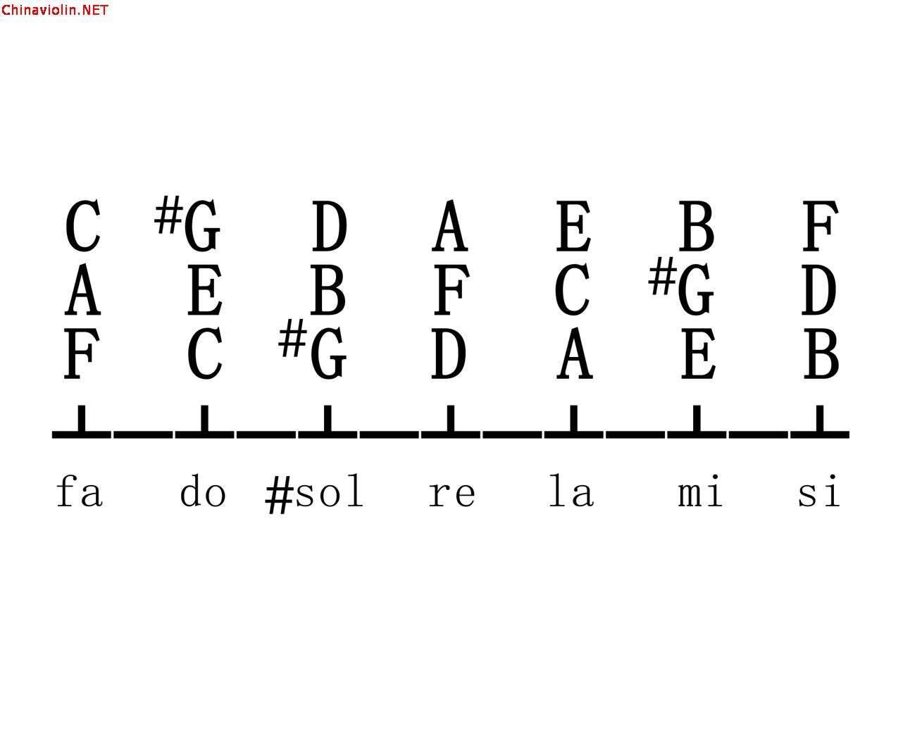

用复式五度音列阐述和声小调三和弦也可如此接龙,但由于不是自然小调,所以G要加升号,升G在这里要唱升sol(见上)。G加升号后与C变成了增五度;与D变成了减五度。正是这一增一减,增加了另外三种七和弦,即小大七和弦、增大七和弦、减七和弦。
上图接龙:fa、la、do;  do、mi、升sol;  升sol、si、re;
  re、fa、la;  la、do、mi;     mi、升sol、si;
  si、re、fa;  fa、la、do;

 和声小调囊括了大三、小三、增三、减三,所以可以组合成七种七和弦形式,(自然大、小调只能构成四种七和弦)。
A和声小调:
所有的小大七和弦的听觉都是la、do、mi、fei(飞);所有的增大七和弦的听觉都是do、mi、fei(飞)、si;所有的减七和弦的听觉都是lie(列)、si、re、fa。对于学习小提琴的人来说,属七和减七这两种和弦分解后在卡尔弗莱什的音阶体系当中是作为基本功,必须学习的。这是只有用复式五度音列配合首调唱名法才能讲清楚的事情。

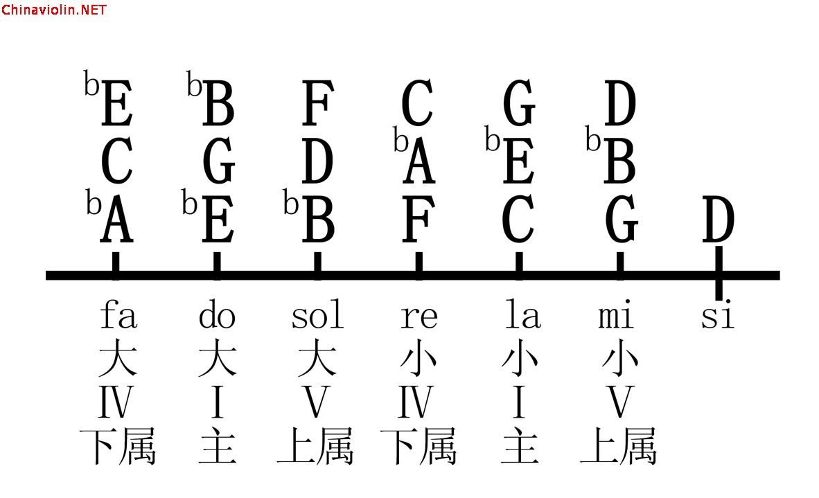

再以三个降号降E调为例,与C调和E调相比所有的音都不同,但被标注的:主、上属、下属、大七、小七、减七、属七等等都是一样的,这代表了它们是不同的调,但给人的感受是一样的。这也与首调具有相同的道理。如第一小节主和弦给人的感受是do、mi、sol;第二小节主和弦给人的感受是la、do、mi;减三和弦听觉是si、re、fa;大七的听觉是do、mi、sol、si;小七的听觉是la、do、mi、sol;大小七的听觉是sol、si、re、fa;减小七的听觉是si、re、fa、la;增三的听觉是do、mi、fei(飞);小大七的听觉是la、do、mi、fei(飞);增大七的听觉是do、mi、fei(飞)、si;减七的听觉是lie(列)、si、re、fa。
降E调:包括降E自然大调和C自然小调。
C和声小调:
复式五度音列图:

  以上三例:其中A和声小调、升C和声小调、C和声小调里面的变化音都是各自调里的升sol,即复式五度音列图所标注的fa、do、升sol、re、la、mi、si。这是只有首调唱名法才能说清楚的。

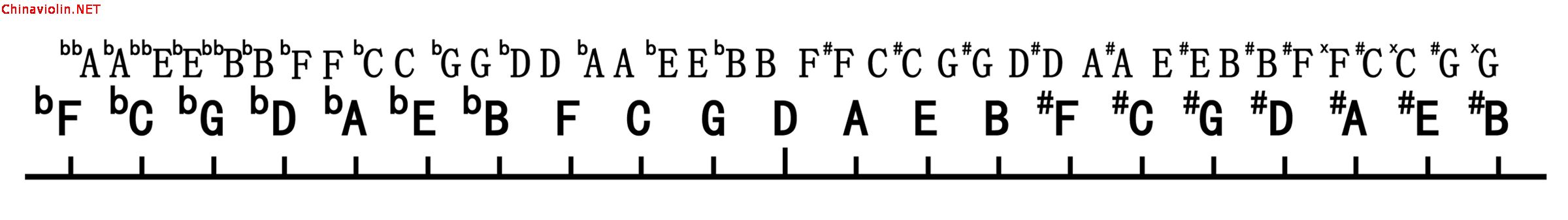

再举一例:升降号的产生原理及意义。
1、是连续的五度生五度产生的。升号是以谁是这个调里的si为理由的,降号是以谁是这个调里的fa为理由的。是五度相生律的升降号。
2、是五度生三度产生的。大三和弦的升号是以谁是这个调里的mi为理由的,小三和弦的降号是以谁是这个调里的do为理由的。是纯律的升降号。(见下图)

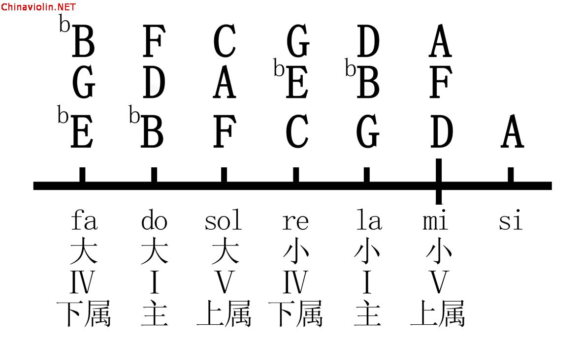

【先从C调开始】三和弦各组音名,由下向上纵向用唱名阅读:F、A、C(唱:fa、la、do)或E、G、B(唱:mi、sol、si)等等。

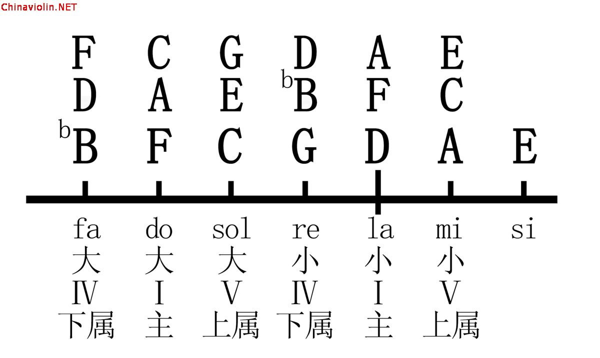

以下按降号调排列,从【右】至【左】用首调唱名依次读作:si、mi、la、re、sol、do、fa。在五线谱上记录一个降号时,这个降号代表fa;两个降号时,第二个降号代表fa;三个降号时,第三个降号代表fa;四个降号时,第四个降号代表fa;五个降号时,第五个降号代表fa。后面以此类推,所有的fa都是大音阶里的下属音。它的上方五度就是这个调的主音do。在五线谱里书写记录时,每增加一个降号是显示谁是这个调里的fa的过程。也就是说降号的出现是以找fa为目的。这就是首调唱名法的魅力,也只有用复式五度音列通过首调唱名法才能说清楚这一点。见图:
F调:
降B调:
降E调:
    降A调:
降D调:
【还是从C调开始】三和弦各组音名,由下向上纵向用唱名阅读:F、A、C(唱:fa、la、do)或E、G、B(唱:mi、sol、si)等等。
C调: c调-4.jpg

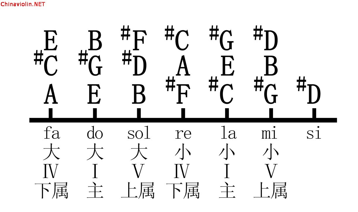

以下按升号调排列,从左至右用首调唱名依次读作:fa 、do、sol、re、la、mi、si。在五线谱上记录一个升号时,这个升号代表si;两个升号时,第二个升号代表si;三个升号时,第三个升号代表si;四个升号时,第四个升号代表si;五个升号时,第五个升号代表si。后面以此类推。所有的si都是大音阶里的导音,它的上方小二度就是这个调的主音do。在五线谱里书写记录时,每增加一个升号是显示谁是这个调里si的过程。也就是说升号的出现是以找si为目的。这还是首调唱名法的魅力,也只有用复式五度音列通过首调唱名法才能说清楚这一点。
G调: g调-5.jpg
D调: d调-6.jpg
A调: a调-7.jpg
E调: e调-15.jpg
B调: b调-16.jpg

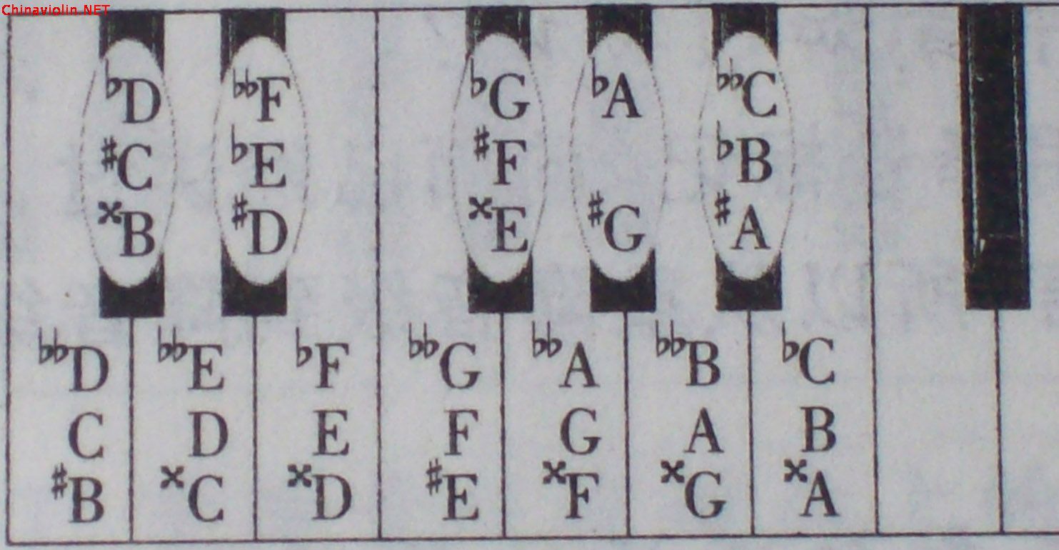

这是一张键盘的音名示意图,除了一个键外,其它每个键都代表三个音名。使用固定唱名的人,固定的是哪一个音呢?一般是先学的哪个,就固定哪个,之后就很难说了。如果再加上提琴类乐器有律制音准的细微要求,比如五度相生律中降B不等于升A、降A不等于升G等等之类,更难说固定的是哪一个了。一个固定唱名代表了五个不同的do,五个不同的re等等,所以说,固定唱名也并不完美,也不精确。

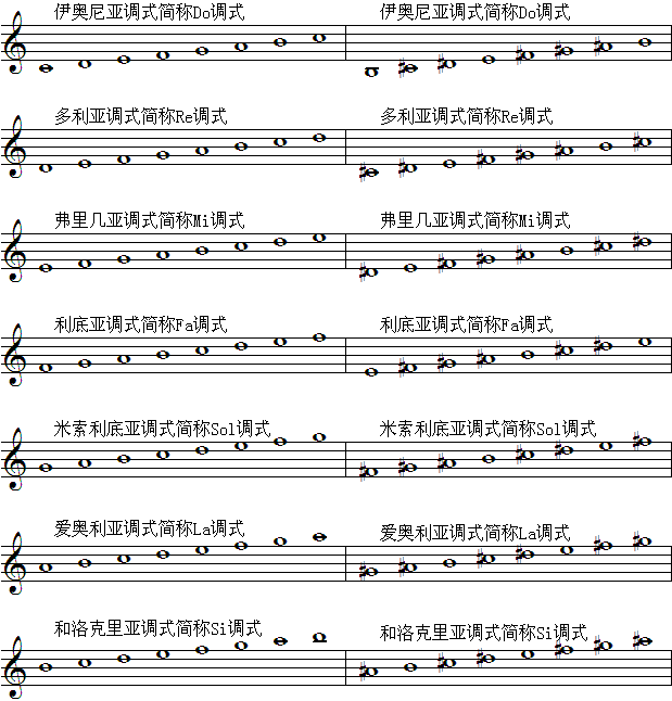

以下是中古调式:是指十七世纪前欧洲流行于欧洲的七声调式,十九世纪起得到欧洲许多作曲家的青睐。由于调式名称过于繁琐,故我建议用首调唱名予以简化,如:Do调式、Re调式等等。正好七种,并可无限循环。
以上谱例共七行,每行第一小节和第二小节的音完全不同,但调式完全一样。同样说明了首调唱名法的作用与原理。
人们在判断它是什么调式的过程时,是听觉起得主导作用,即do、re、mi、fa、sol、la、si、do的变换排序,把左边七小节学会的听觉和感受带到右边的七小节里去,在小提琴上甚至手型和指法也是同样,再多的升降号也能演奏得非常的自如。这仍然是首调唱名法的魅力。

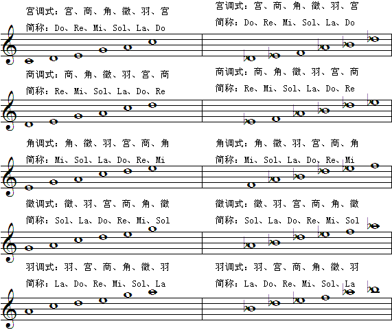

以下是中国五声调式:宫、商、角、徵、羽,可以分别对应首调唱名do、re、mi、sol、la。不管多少升降号,只要符合以下五种听觉,即可应付自如。
以下谱例共五行,每行第一小节和第二小节的音完全不同,但调式完全一样。同样说明了首调唱名法的作用与原理。
人们在判断它是什么调式的过程时,是听觉起得主导作用,即do、re、mi、sol、la、do的变换排序,把左边五小节学会的听觉和感受带到右边的五小节里去,在小提琴上甚至手型和指法也是同样。这仍然是首调唱名法的魅力。
