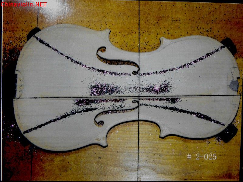

    首先讨论一下板厚。音板厚度是小提琴制作的最基础问题,是制作师热衷的话题。有人认为轻而薄的音板对振动最有利,是好声音的基本条件;有人则刚好相反,认为厚的音板才好,是有力度有层次的声音的基础。因而产生了所谓的“薄琴派”与“厚琴派”。当然这种派论很不合适,很多有修为的制琴师是不论厚薄的。实际上小提琴音板的厚薄不是绝对的,它不仅与材料的质地相关,也视乎欲要什么样的作品而定。那么实践中到底音板要如何确定厚度呢?关于这点,很多人进行了探索与研究,制琴师们各自都有自己的一套。我认为,音板的厚度要符合音频振动的力学要求。大家可能见过一种小提琴音板振动测试图,如图1、图2:
    这种振动测试图说明了什么呢?它说明了一个问题:当音板在某一频率下横向振动协调一致时,会出现图1形式的清晰线条;当音板在某一频率下纵向振动协调一致时,会出现图2形式的清晰线条。试验证明,当音板厚度均匀过渡时线条清晰。也就是说,厚度均匀过渡的音板符合音频振动的力学要求。同时还说明厚度不同则频率不同。

 楼主| 发表于 2013-8-27 15:55:00 | 显示全部楼层
图一

25390
 楼主| 发表于 2013-8-27 15:56:00 | 显示全部楼层
图二

发表于 2013-8-28 13:46:00 | 显示全部楼层
请问楼主,图1和图2是不是分别为低频和高频哦?

 楼主| 发表于 2013-8-28 14:03:00 | 显示全部楼层
多谢“扬扬扬”!我正愁贴不了图片呢。 图1和图2表示音板无约束下横向、纵向充分振动时的零振幅线。出现时确是两个不同频率,但不能理解为高频与低频。

你讲的“出现时确是两个不同频率”,是前面得高吧?

发表于 2013-8-28 14:20:00 | 显示全部楼层
打错了,应是是“前面得低吧”

 楼主| 发表于 2013-8-28 14:58:00 | 显示全部楼层
虽然前面的频率低一些,后面的高一些,但只是横向与纵向不同而已。此图能说明的只是板的力学振动状态,还不能和声音画等号。这种振动试验好像是德国人和美国人热衷的,我稍微解释一下这种试验和图形的实质。板在无约束情况下的振动,振幅按正弦曲线在板的几何形状上分布,1/2处出现极值,1/3及2/3处出现零值。当曲线清晰连续时,说明板的厚度过渡均匀,振动比较协调;板的不同厚度对应不同的横向、纵向共振频率。小提琴作好后,音板受到约束,振动状况完全不同。

 楼主这里介绍的,如果说是解开面纱,我看似乎还是远远达不到。当然这个信息时代,也感叹楼主才思敏捷,富于联想。从3D打印与艺术品的差别,到面板拱起弧度的作用,到什么振动图,还有阿马蒂翻边。一股脑的道出了,我虽然自认为了解振动方面的一些知识,可堪得是一头雾水。什么音频振动,力学特征,到头来更是神秘面纱越加厚重了。      就拿这个所谓振动图,不知是如何绘出的? 的确曾经看到过对琴的测试,那就是作为琴制作过程个一个测试而已,在琴面板上放一个喇叭,作为激励源,面板会随之振动,在琴面上撒一些细屑,如米粒之类,那么这些细屑会随着琴面振动的模式,可能会产生一些图形,不过这些图形远不及上面的清晰。对这类振动图分析,虽然也可能是可行的一种对琴品质分析的方法,不过真的以这些所谓科学、仪器、甚至这类术语作为制琴的指导,现在看似乎还没有达到真正好用的阶段。当然如果把解开神秘面纱,寄托于科学振动分析理论,仪器测试等,未见得就会有好的结果。在此我不是否定科学,主要是人们主观的东西太多,很容易走到伪科学,臆想的深谷。我还是坚信,琴的品质其实就是小提琴的尺寸,现在基本都是很标准的了,再有就是料子,而这恰好都是极其符合物理振动的,其实道理也极其的简单,不要把它们想象复杂化。当然客观物理的振动现象,你想象有多复杂就多复杂,也可以尽量简化。按照生活中常见的常识,做出一把好琴,真的是易如反掌的事。所以高明的琴师,为什么做的琴都比较好,其实所谓的秘诀,就是他们或是从师而学的一些规矩经验,或是自己的体会实践等,这里还是不迷信,其实就是简单的物理振动现象而已。至于琴的造型,由于这些尺寸的限制(这些尺寸的制定的确是很神奇的事),有时候琴的拱起弧形是不得已的事情,还有翻边是否真的具有那么样的功效,我看还是自然简单的看待,没有那么神秘。在此多说一嘴,许多神秘崇拜,比如油漆,大致分为酒精和油性的,现在有一些创新,比如什么玻璃胶,刷上去小提琴锃亮,好像挺好看,不小心碰了,漆就会成面状脱落,最近论坛里就有一副图,好像有气泡,其实都是漆属于化学性质,跟木质不融合,就好像在把琴包裹起来,而没有完全接触。做琴不要异想天开,符合自然规则最好。
