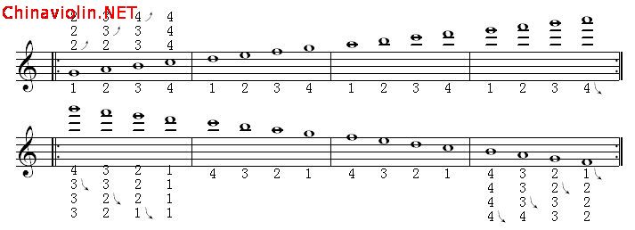

      用四个手型在四条弦上的全程音阶,一至七把位十二个调1、2、3、4指轮流大、小二度换把。不用空弦。每个把位可无限反复练习并可反方向演奏,即由右向左读谱演奏。
     一把位  G弦    D弦   A弦     E弦      注意降 B调至降G调与B调至G调的
    C调手型  三      二     二       一        手型排列是一样的,说明四个手型七种
   F 调手型  二      二     一       四       组合就能完成所有12个调的自然音阶。
 降B调手型  二      一     四       四       我的原则是把复杂的问题简单化。
 降E调手型  一      四     四       三       注意用一份谱子看着12个调号演奏。
 降A调手型  四      四     三       三?       另外降G转B调时降Si等于升La,
 降D调手型  四      三     三       二       1指原地不动即可从头开始。
 降G调手型  三      三     二       二
    B调手型  二      一     四       四
    E调手型  一      四     四       三
   A调手型   四      四     三       三
   D调手型   四      三     三       二
   G调手型   三      三     二       二

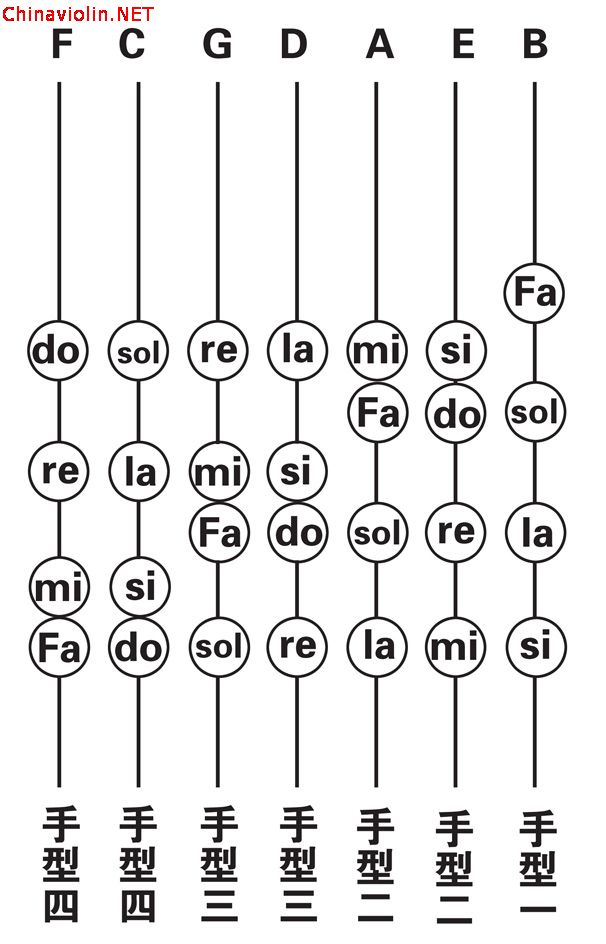

     四个手型称谓的逻辑来源于对小提琴有七根空弦的假定。它们由低向高五度关系排
F、C、G、D、A、E、B、(从正反两个方向同升、降号出现的顺序一致)。B弦是1弦,
F弦是7弦。如果我们在F弦把1 指音当做Do它排列起来会是如下。

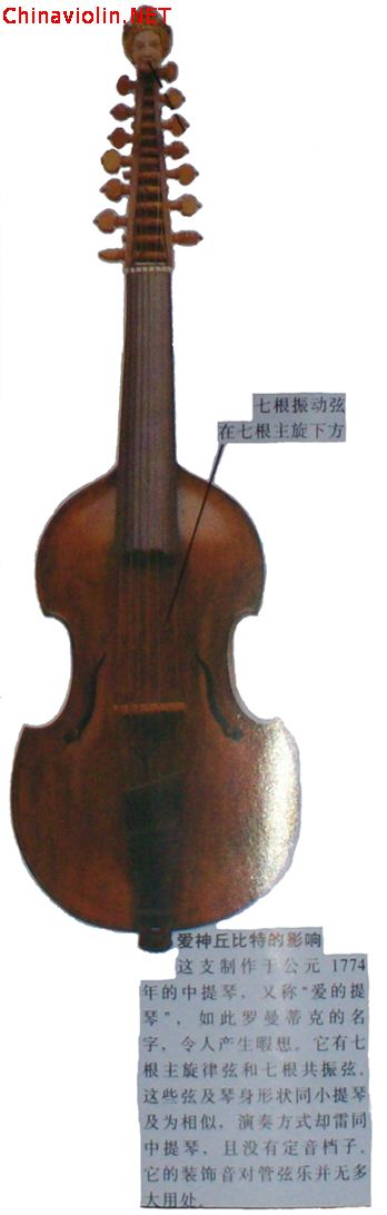

      右图是一把1774年的中提琴,它由7根主旋律弦和7根共振弦组成。7根主旋律弦用来演奏乐曲,7根共振弦对演奏的每一个音产生共 鸣。就像我们拉小提琴一样。如果D弦四指La摁的准,空弦La就会共鸣声音就好听。它的7根共振弦是从指板背面穿过琴码,不影响手指对主旋律弦的操作,不用换把就可以演奏四个八度的音域。注意7根共振弦的弦轴在靠近琴头上方7个较小的就是。
     左图是假定的7弦提琴定音的排列。
邓文汉(安东汉文D)

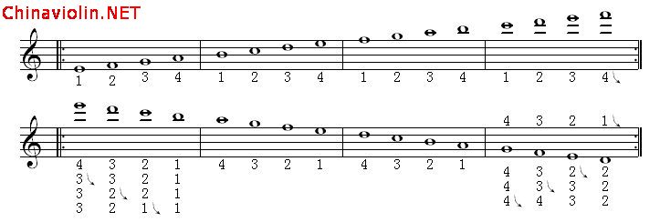

 楼主| 发表于 2013-7-5 11:30:00 | 显示全部楼层
                                  其中每小节汉字一、二、三、四代表四个手型
邓文汉(安东汉文D)

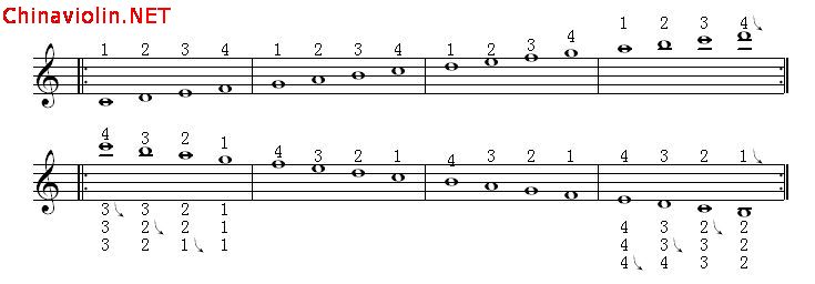

 楼主| 发表于 2013-7-5 11:34:00 | 显示全部楼层
邓文汉(安东汉文D)
