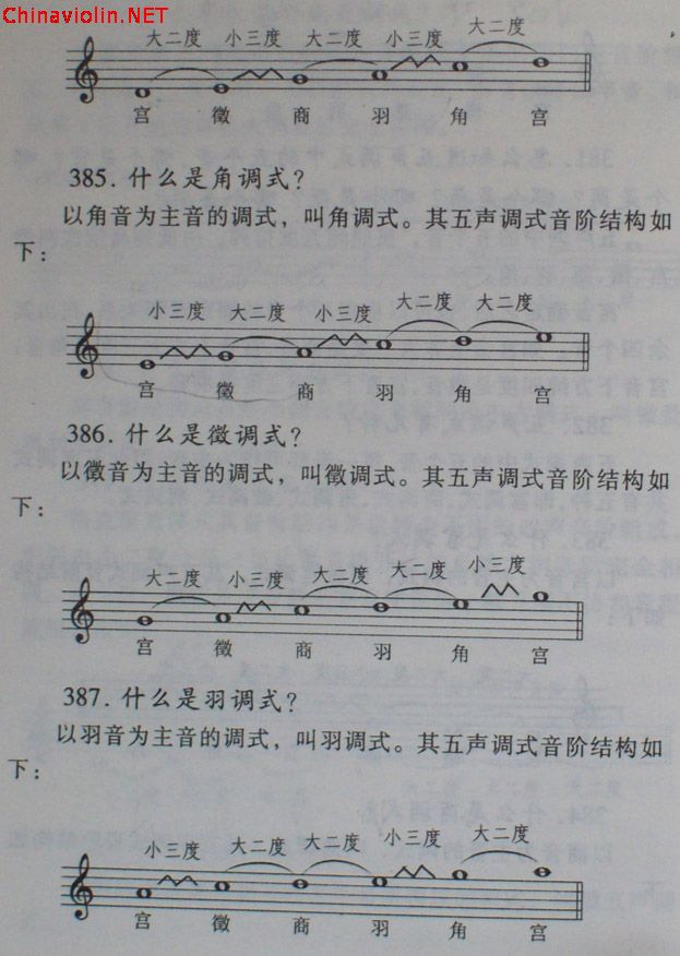

 第382问:五声调式有几种?
五声调式中的五个音,每一音都可作为主音,因此五声调式共有五种,即宫调式、商调式、角调式、徴调式、羽调式。
以上383问至387问的答案都是错误的。但愿是笔误。
正确的答案如下:

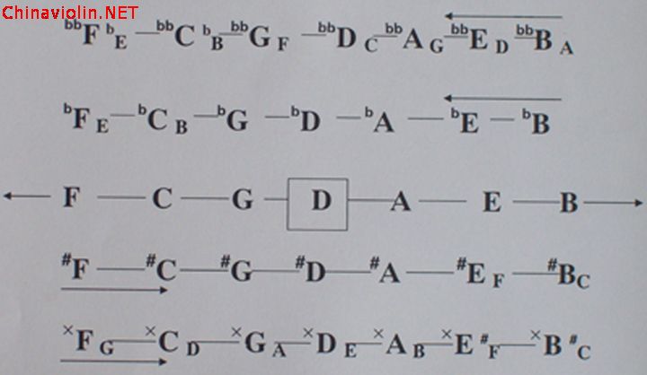

如下图‘五度音列’:
  比如当中的F、C、G、D、A、E、B就是属于七个基本音级的‘五度音列’,构成了C调;如果向右加一个升F,就应将左侧的F去掉,就是整体移高纯五度。是由六个基本音级加一个升音级,构成了G调;如果向右再加一个升C,则去掉左侧的C,就是由五个基本音级加两个升音级,构成了D调;就这样以此类推向右每增加一个升音级,左侧就去掉一个基本音级,但始终保持连续的七个音级,就能构成某个升号调,直至最后构成七个升号的调即升C调。反之由F、C、G、D、A、E、B七个基本音级构成C调后,如果向左加一个降B,就应将右侧的B去掉,就是整体移低纯五度。是由六个基本音级加一个降音级,构成了F调;如果向左再加一个降E,则去掉右侧的一个E,就是由五个基本音级加两个降音级构成的降B调;就这样以此类推向左每增加一个降音级,右侧就去掉一个基本音级,但始终保持连续的七个音级,就能构成某个降号调,直至最后构成七个降号的调即降C调。
注意:我们每截取七个连续的音级后,由左向右数第二个字母就是所构成的调的名称。
459问:有多于七个升、降记号的调吗?
有。如升G调、升D调、降F调、重降B调等都是多于七个升、降记号的调。多于七个升、降记号的调,一般很少应用,只有在暂转调中偶尔出现。

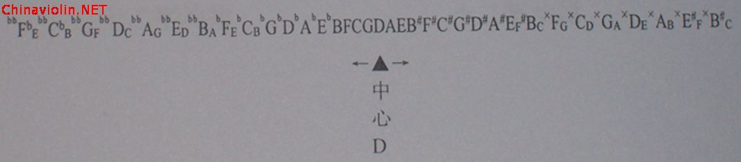

回答不够清楚。多于七个升、降号的意思,是有八九个,十余个升、降号的意思,但没有这样的调号,只能是采用临时重升、重降号来表示。它的计算方式是重升算两个升号,重降算两个降号。我们还是需要采用‘五度音列’来说明它。当七个升号的升C调演示完后,如果去掉左侧的升F,加上右侧的重升F,便构成了升G调,升G调则是八个升号(重升算两个升号)。后面以此类推向右直至七个重升等于十四个升号,是重升C调,等于D调(见图1)。又如:十三个升号是重升F调等于G调;十二个升号是升B调等于C调;十一个升号是升E调等于F调;十个升号是升A调等于降B调;以此类推等等。
图1、
升F―升C―升G―升D―升A―升E―升B―重升F―重升C―重升G―重升D―重升A―重升E―重升B
当七个降号的降C调演示完后,如果去掉右侧的降B,加上左侧的重降B,便构成了降F调,降F调则是八个降号(重降算两个降号)。后面以此类推向左直至七个重降等于十四个降号,是重降C调,等于降B调(见图2)。十三个降号是重降G调等于F调;十二个降号是重降D调等于C调;十一个是重降A调等于G调;十个降号重降E等于D调;以此类推等等。
图2、
重降F―重降C―重降G―重降D―重降A―重降E―重降B―降F―降C―降G―降D―降A―降E―降B

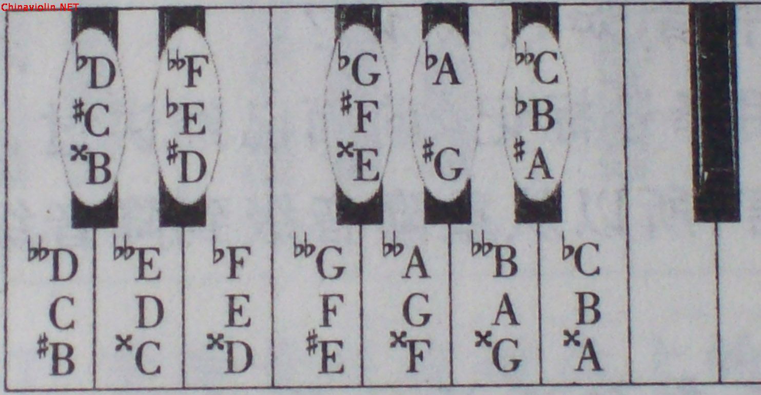

 楼主| 发表于 2013-7-5 12:16:00 | 显示全部楼层
“至于重升重降,太复杂了。我一直纠结于为什么要用到7个#或是b号。更多升降号?太费事了。 </div><p></p>”
这是五度相生律的基本原理,关系到调号的产生。
这是五度音列产生的自然现象,并不复杂。跟正负数的道理一样,其中升号和降号的音不等,英文小字母与大字母也不等,而十二平均律全都相等。如下图也许对你有所帮助。
邓文汉(安东汉文D)
