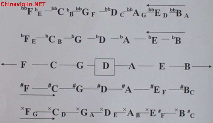

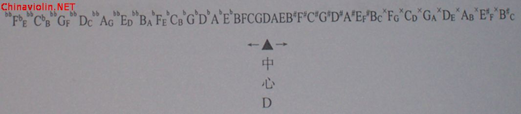

五度音列是以【由左向右】读作F、C、G、D、A、E、B,或反过来【由右向左】读作B、E、A、D、G、C、F七个基本音级为核心,以A=440为标准音,以D为中心向左右两侧以正负数方式排列并延伸。大家可以从我的五度音列图中发现(见图1),它把F、C、G、D、A、E、B为核心的这七个音连续五次以不同的升、降方式展现。由上至下,七个重降、七个降、七个基本音级、七个升、七个重升,共三十五个音。它们的音高全都不等。【请注意:方块D,无论从数字角度看,还是从图形角度看,方块D都是这三十五个音的中心。这一点很重要,【纯律】的升、降号将以此为界】。以D为中心的七个基本音级,向左按箭头所指方向至七个降再到七个重降,还是以D为中心的七个基本音级,向右按箭头所指方向至七个升再到七个重升,整体一字排开(见图2)。以七个基本音级为核心可以揭示【五度相生律】升、降号出现的顺序,也就是调号的顺序,即不同的调的产生原理。‘调’是五度相生的自然结果。比如按照五度音列的顺序任意截取七个音,你会发现只要按照顺序,不管从那一段截取七个音,必然会包括F、C、G、D、A、E、B这七个字母(尽管顺序不同,升、降号不同)。此时,便可构成一个调的音阶;包括自然大、小调式在内的七种中古调式和五种五声调式。如F、C、G、D、A、E、B就可构成包括C自然大调式和A自然小调式在内的C调七种中古调式及五种五声调式。又如D、A、E、B、?F、?C、?G就可构成包括A自然大调式和?F自然小调式在内的A调七种中古调式及五种五声调式。再如?A、?E、?B、F、C、G、D就可构成包括?E自然大调式和C自然小调式在内的?E调七种中古调式及五种五声调式等等。几个升几个降一目了然。再竖着看如:??F、?F、F、?F、×F,向右以此类推则显示出这些同度的音共有七组。方块D还是【纯律】升、降号的分界线,D的右侧只能出现升号,D的左侧只能出现降号(见图3)。所以在标准A=440的前提下【以D为中心】不是人为的,而是自然出现的(我将在后面详细介绍)。而以C1=261. 63为标准音高并以C为中心是人为的,所以不能正确全面反映“五度音列”里面的逻辑关系。且缪天瑞先生的五度音列也不全,缺重升、少重降。从五度音列图上看向左偏了三个五度级,从而造成A不能按照国际音高440为标准。这与缪先生是学钢琴的出身不无关系,先认识中央C。

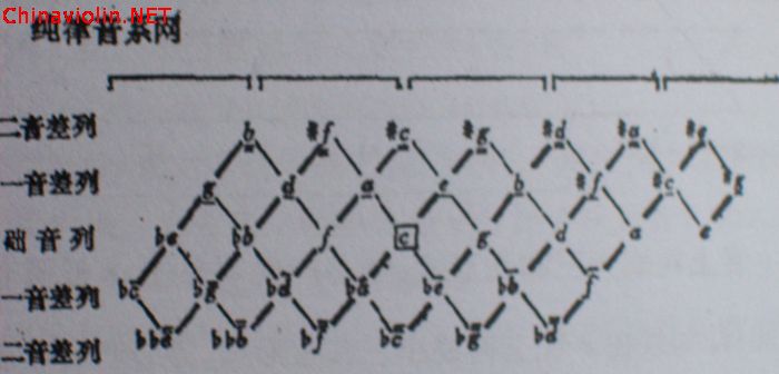

关于以D为中心的详细介绍(见图3):以D为中心揭示了【纯律】大、小三度及大、小三和弦、升、降号出现的原理及顺序。比如中心大字母D与大字母A要想与小字母构成大、小三和弦时,只能加进小字母F与?F,以及A向右以后其它的音若想构成类似方式,只能使用升号和重升号。又比如中心大字母D与大字母G要想与小字母构成大、小三和弦时,只能加进小字母B与?B,以及G向左以前其它的音若想构成类似方式,只能使用降号和重降号。站在中轴线D的位置上可以看到小字母F与小字母B是两个不同的起点,F是向右的小字母F、C、G、D、A、E、B的起点(可产生小三和弦),B是向左的小字母B、E、A、D、G、C、F的起点(可产生大三和弦))。再看小字母?F与小字母?B,又是两个不同的起点,?F是向右的小字母?F、?C、?G、?D、?A、?E、?B的起点(可产生大三和弦),?B是向左的小字母?B、?E、?A、?D、?G、?C、?F的起点(可产生小三和弦)。它们都在各个【五度相生律】的五度当中,扮演【纯律】同名大、小三和弦中的不同角色。再说两端最左侧小字母??A与最右侧小字母×G,一个约等于大字母G,一个约等于大字母A(在提琴类乐器上完全等于),都分别列于中心D的左右两侧。以上各例都将D视为分水岭。也只有D有这个自然功能,其它每一个音都不能取而代之。所以我们说【以D为中心】不是人为的,而是自然出现的。而缪天瑞先生的以C为中心的思维方式则显示不出这一原理与顺序(见图4),至少是规律不鲜明。
图4缪天瑞所列以C为中心的纯律音系网(注意:缪先生的被方框框起来的C)、

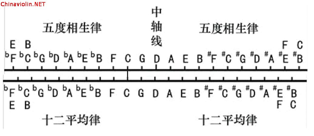

关于三种律制的比较:如果不用音阶方式,而用五度音列方式,则更加简单明了。图3我设计的三律比较图,称之为“五度线”。下面一条线代表十二平均律,所用间隔为7,7毫米;上面一条线代表五度相生律,所用间隔为8毫米。以A=440为标准音高,上下对齐,就可发现两条线向右越挫越多,表示五度相生律的音越来越高;向左越挫越多表示五度相生律的音越来越低。这是因为十二平均律的五度不那么纯,小于纯五度所造成的(五度相生律的五度是702,十二平均律的五度是700)。

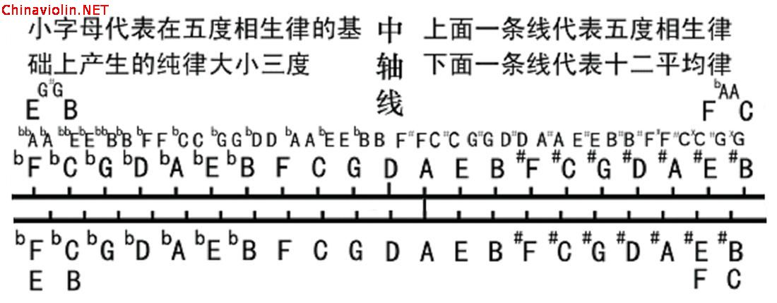

上下对齐的,也就是C作为共同起点。问题就来了,五度相生律与十二平均律之比较谁高谁低,出现了很大矛盾,假如以十二平均律的A=440为准,五度相生律的A就高了;假如以五度相生律A=440为准,十二平均律的A就低了。所以以C为标准进行两律之比较,无法满足国际上对以A=440的标准音的要求。这是严重的理论脱离实际。所计算的数据也都变得毫无意义,这是缪天瑞的重大失误。
    再说纯律参与进来的比较,我在另一篇文章里说过,纯律的音高是建立在五度相生律的音高基础上的。以中提琴为例:G弦一指A与空弦C构成和谐的纯律大六度,此时这个一指A比五度相生律的空弦A低,这个低的A就是纯律的音高,它与空弦C被称作是纯律关系。但还有另一种情况,当G弦一指A与空弦D构成纯四度时,一指A会与空弦A产生共鸣(高于纯律的一指A),在这两个A的标准下演奏大、小调琶音,其中各个音与A的关系仍然叫做纯律关系。在提琴类乐器上有很多这种情况。我称这种情况为纯律音高的漂移。
结论:当对五度相生律单独说明时,要以A=440标准音为起点,向左右两侧五度相生所有各律。当要与十二平均律对比谁高谁低时,十二平均律的A也要以440为起点。这样的两律相比才能符合缪先生所说的“使理论与实际紧密结合”。 漂移的纯律音高如何参与其它两律的比较,比较之后的数据又有何种意义?我不得而知。

图5是我根据缪天瑞先生的理论所做的两律相比的五度音列。注意:C是上下对齐的,也就是C作为共同起点。问题就来了,五度相生律与十二平均律之比较谁高谁低,出现了很大矛盾,假如以十二平均律的A=440,五度相生律的A就高了;假如以五度相生律A=440,十二平均律的A就低了。所以以C为标准进行两律之比较,无法满足国际上对以A=440的标准音的要求。这是严重的理论脱离实际。所计算的数据也都变得毫无意义,这是缪天瑞的重大失误。
    再说纯律参与进来的比较,我在另一篇文章里说过,纯律的音高是建立在五度相生律的音高基础上的。以中提琴为例:G弦一指A与空弦C构成和谐的纯律大六度,此时这个一指A比五度相生律的空弦A要低,这个低的A就是纯律的A,它与空弦C被称作是纯律关系。但还有另一种情况,当G弦一指A与空弦D构成纯四度时,一指A会与空弦A产生共鸣(高于纯律的一指A)。在这两个A的标准下演奏大、小调琶音,其中各个音与A的关系仍然叫做纯律关系。在提琴类乐器上有很多这种情况,我称这种情况为纯律音高的漂移。漂移的纯律音高如何参与三律比较,比较之后的数据又有何种意义?我不得而知。
