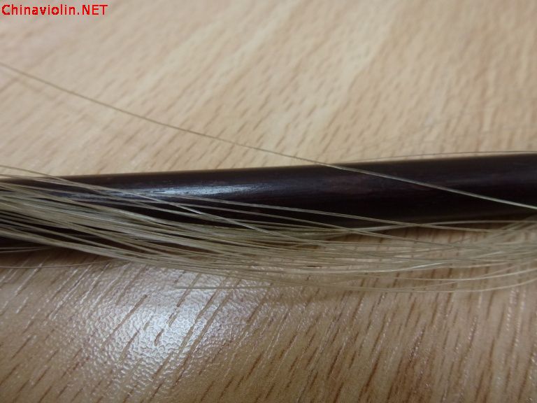

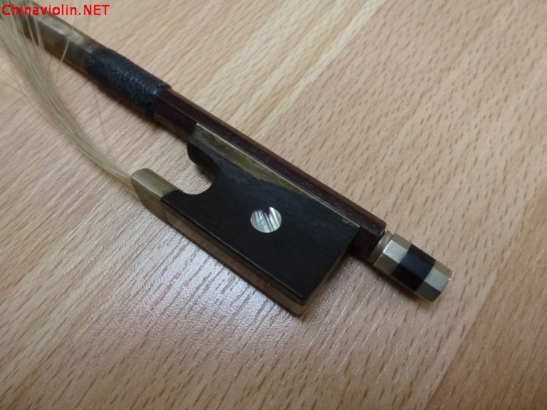

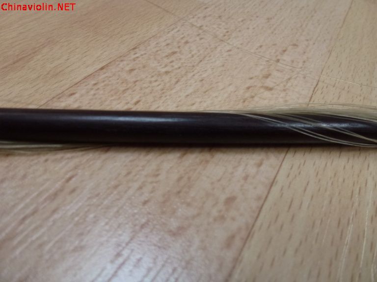

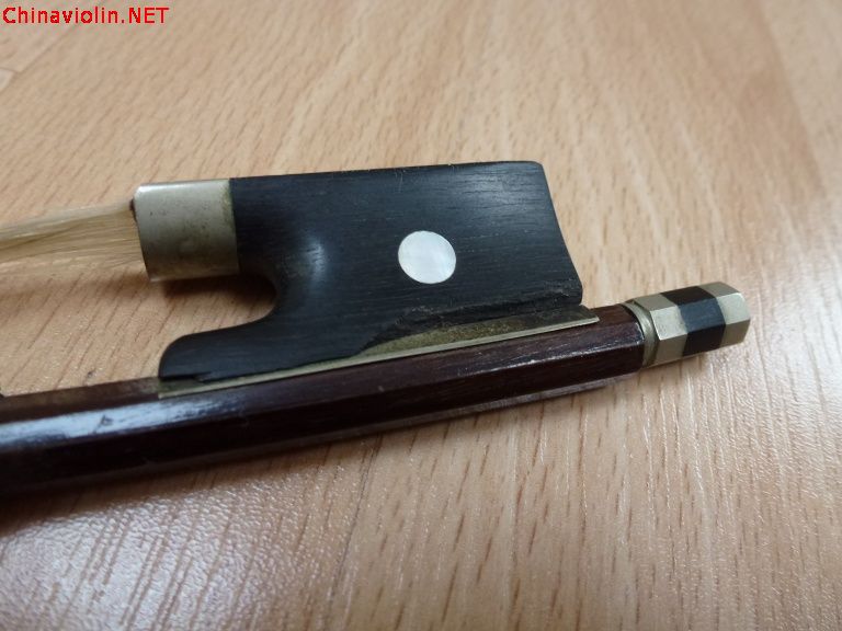

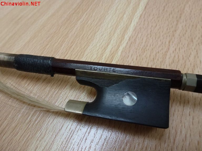

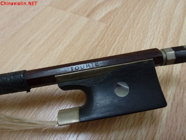

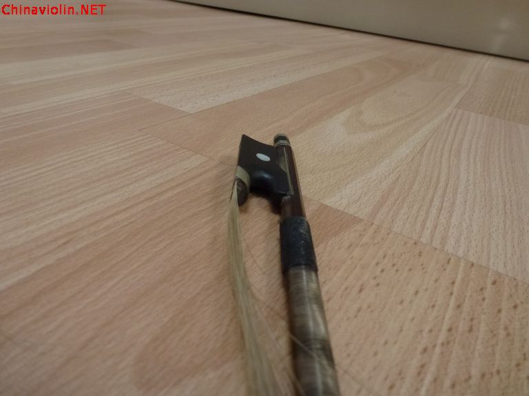

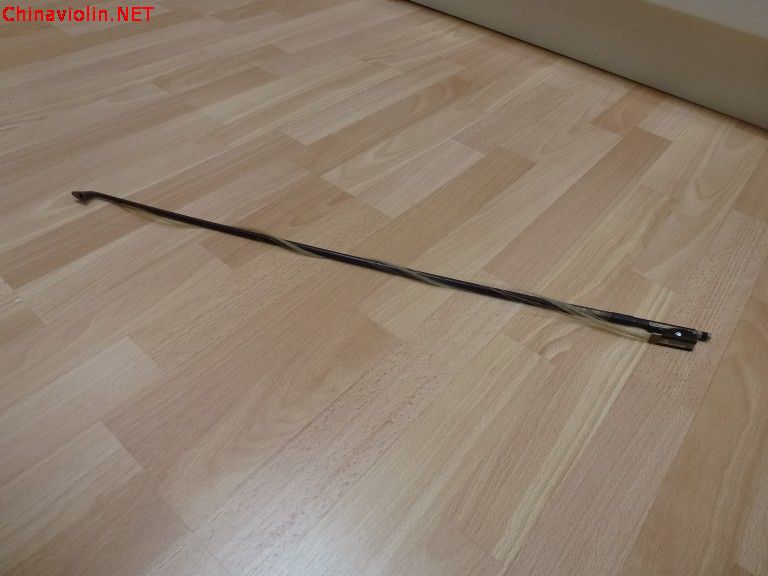

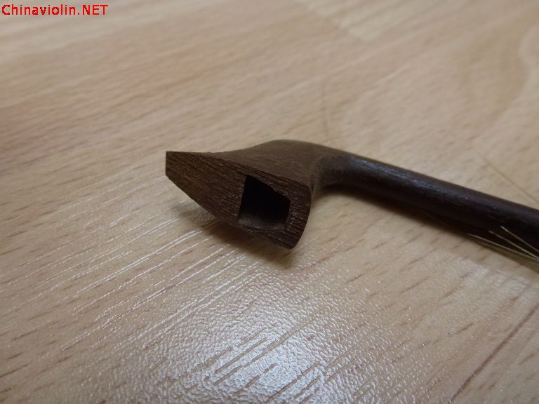

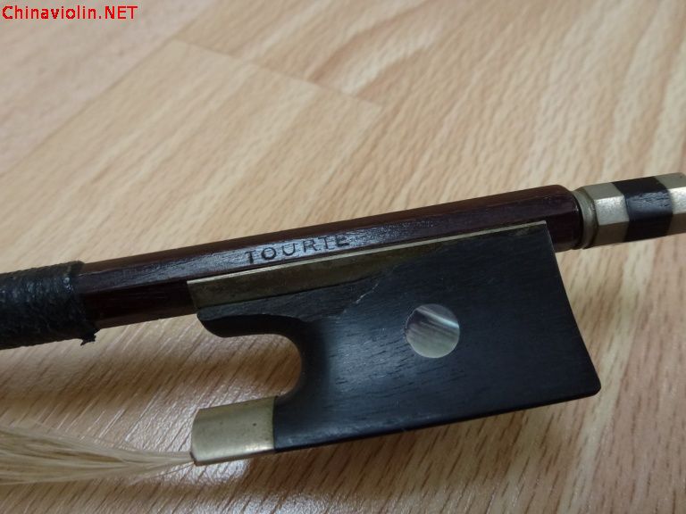

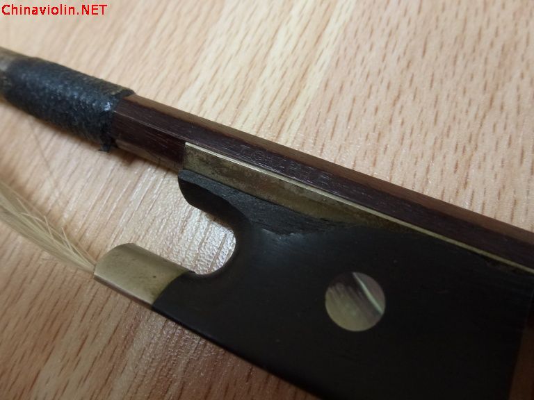

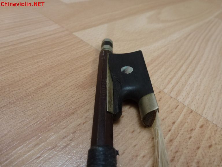

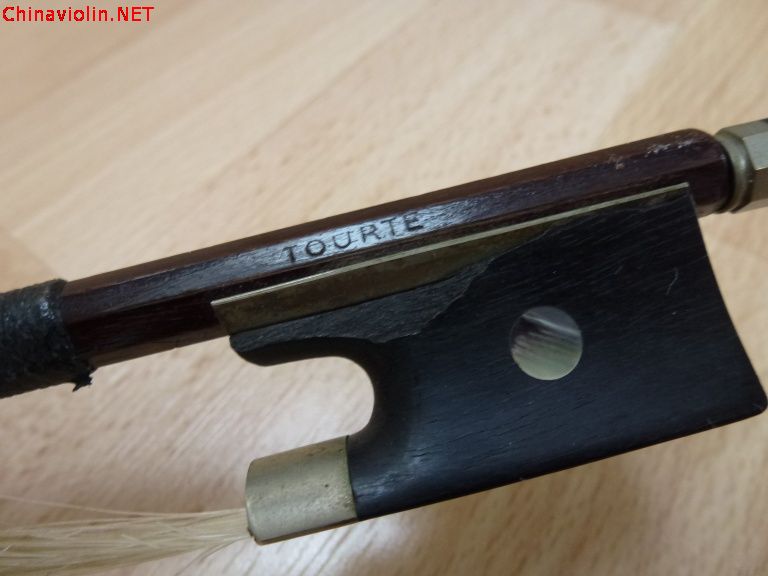

发表于 2013-6-26 21:06:00 | 显示全部楼层
这个换下配件就可以了
97
583
发表于 2013-6-26 21:18:00 | 显示全部楼层
換个马尾葙就可以了。
345
157001
发表于 2013-6-27 01:12:00 | 显示全部楼层
修一下就可以的。毕竟成本不高。 但不是图特,只是图特款而已。 图特如果有这么好的状态,貌似要200W美金。
42
84615
发表于 2013-6-27 11:01:00 | 显示全部楼层
 德国作坊弓,很普通的黑檀木,除了烙Tourte火印,其它所有细节风格完全不搭,这样的弓在欧洲几十欧一支吧,我这就有一大把。
换个马尾库,装上新弓毛,矫正一下直度弧度,就能正常使用,差不多三五百的费用。至于性能好坏就要看人品了。
火车可能多加了零,如果这支是FX Tourte原作的话,这样的状态,起码15万美元以上吧。完整Tourte,起拍价20万美元起。
93
3860
发表于 2013-6-27 15:25:00 | 显示全部楼层
tourte的弓真心贵啊,还不好买。
41
6万
63086
 楼主| 发表于 2013-6-27 17:17:00 | 显示全部楼层
谢谢所有朋友老师的回帖. 这把弓是我买的一把旧琴带的,琴不好,因此也不指望弓它会有多好,只是对这标记tourte很感兴趣. 谢谢大家.
