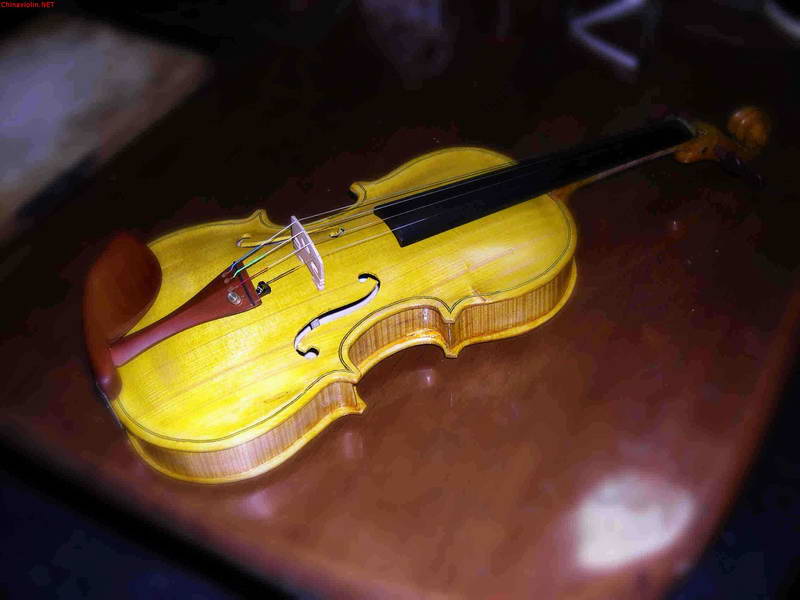

 又是斗胆在这里上图,各位大侠多包涵,多多赐教!不胜感激。
另外请教,使用酒精漆前,用的颜料是什么?我用了好多种就是不溶,酒精本身有吸水作用,有些头疼!没办法上了个大黄,有点另类,还请各位知道!鞠躬敬礼了。 dscn1937-1.jpg dscn1940-1.jpg

能做出来,就得祝贺!制做小提琴,拼板工艺虽然简单,但对工作要求却很高。

姜黄 藤黄都可以啊,只不过不是一泡就有颜色的, 一般都是半年前就开始泡的。 颜色磨成粉,酒精是颜色的两倍。 拧紧盖子,慢慢等待。。。。每过一段时间就拿起来摇一摇, 用的时候不要摇晃,用针管抽出上面最清澈的就OK了。

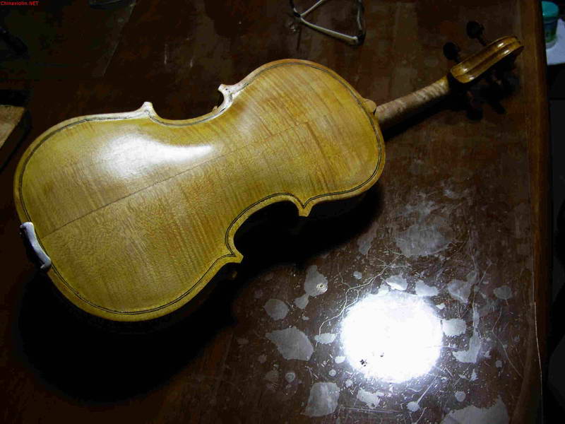

感觉你这个拼板,用不了多久会开裂。拼板黑缝太明显
