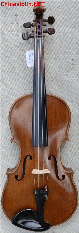

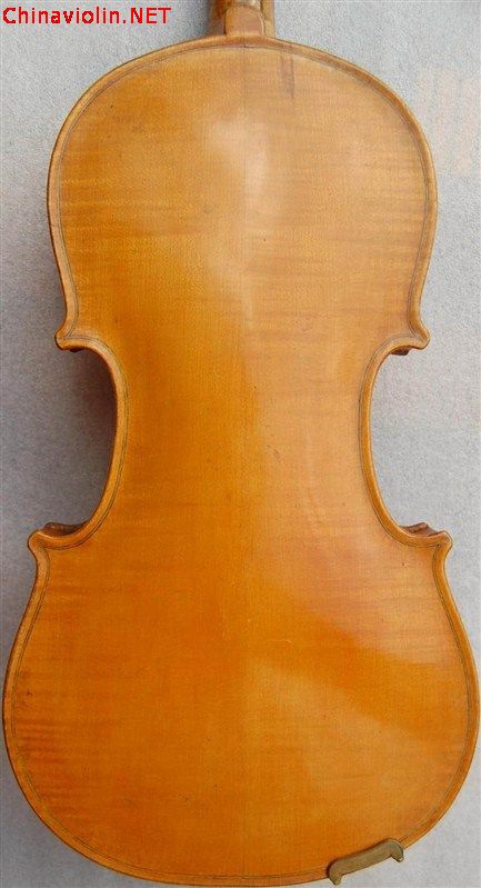

[求助]大家帮鉴定下是不是老琴
134
发表于 2013-6-22 13:01:00 | 显示全部楼层 |阅读模式

发表于 2013-6-22 14:56:00 | 显示全部楼层

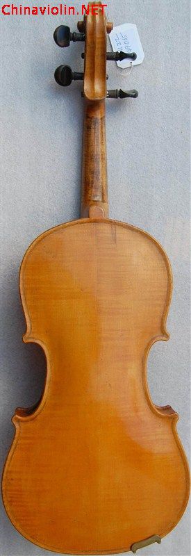

恕我眼拙,感觉指板是旧的,别处看不出有多老。

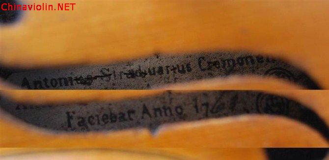

发表于 2013-6-22 21:38:00 | 显示全部楼层
最好的办法就是拿出商标,研究一下商标。 辨认亲的真假,你需要学习很多偏门的知识。

发表于 2013-6-22 23:05:00 | 显示全部楼层
西天龙的吧,有兴趣有闲钱买把玩玩,如果真想收老琴来用,比如考学收藏啥的 就免了 不忽悠

发表于 2013-6-22 23:37:00 | 显示全部楼层
法国工厂琴。 年分加上150年差不多, 189X-19XX  。里面的标签做的够假的 一点儿创意都没有 连用的纸都不对。  注意标签里面那个“6”,  你们谁要是能在真品上找出一个类似的“6”或者 “9”,那就奇葩了。。。。 标准的中国写法。。。。 原琴标签应该也不是很“丢人”啊? 无非就是Mirecourt   Made in France   ,也比这种“异想天开”非专业假标签好吧?这不是摆明了谁买谁XXX么?     我是不是说的太直接了。。。。

发表于 2013-6-23 14:06:00 | 显示全部楼层
这种厂货,除了老,没啥特色的。我换句话讲,这把琴相当于四百块的国产红棉小提琴,放上一百年。价格的话,楼主掂量着看。外国的月亮没那么圆的,而且是二手的。

发表于 2013-6-24 15:23:00 | 显示全部楼层
如果不能了解新琴的檔次, 想在老琴裡掏到寶就是異想天開了.

发表于 2013-7-26 13:08:00 | 显示全部楼层
这个像老琴,如果自己会调整的话,音色可能会有很好的表现
