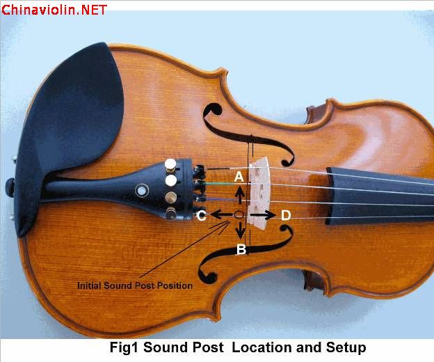

音柱的位置很重要,因小提琴不同而有不同的效果,但大致的安装位置如图1:
安装音柱时,首选位置是在E弦处的码脚下一线,靠拉弦板方向,距码脚5毫米。
A方向:音柱向中部移动会增加低音;
B方向:音柱移向侧边会增加高频,使高音明亮;
C方向:音柱移向拉弦板方向会减小音量,并会使声音变空;
D方向:音柱移向指板会使音量变大。

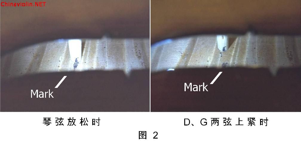

注意:有时横向移动(A、B方向)可以使用同一个音柱来实现。如图,我们在松弦情况下对音柱位置作了标记,可以看出在上紧琴弦后使用同样力量安装音柱是无法达到这个位置的。这意味着上紧A、E弦后琴体尺寸会有所变化,也给声音带来变化,说明音柱长短变化会有与位置横向调整有不同的效果。

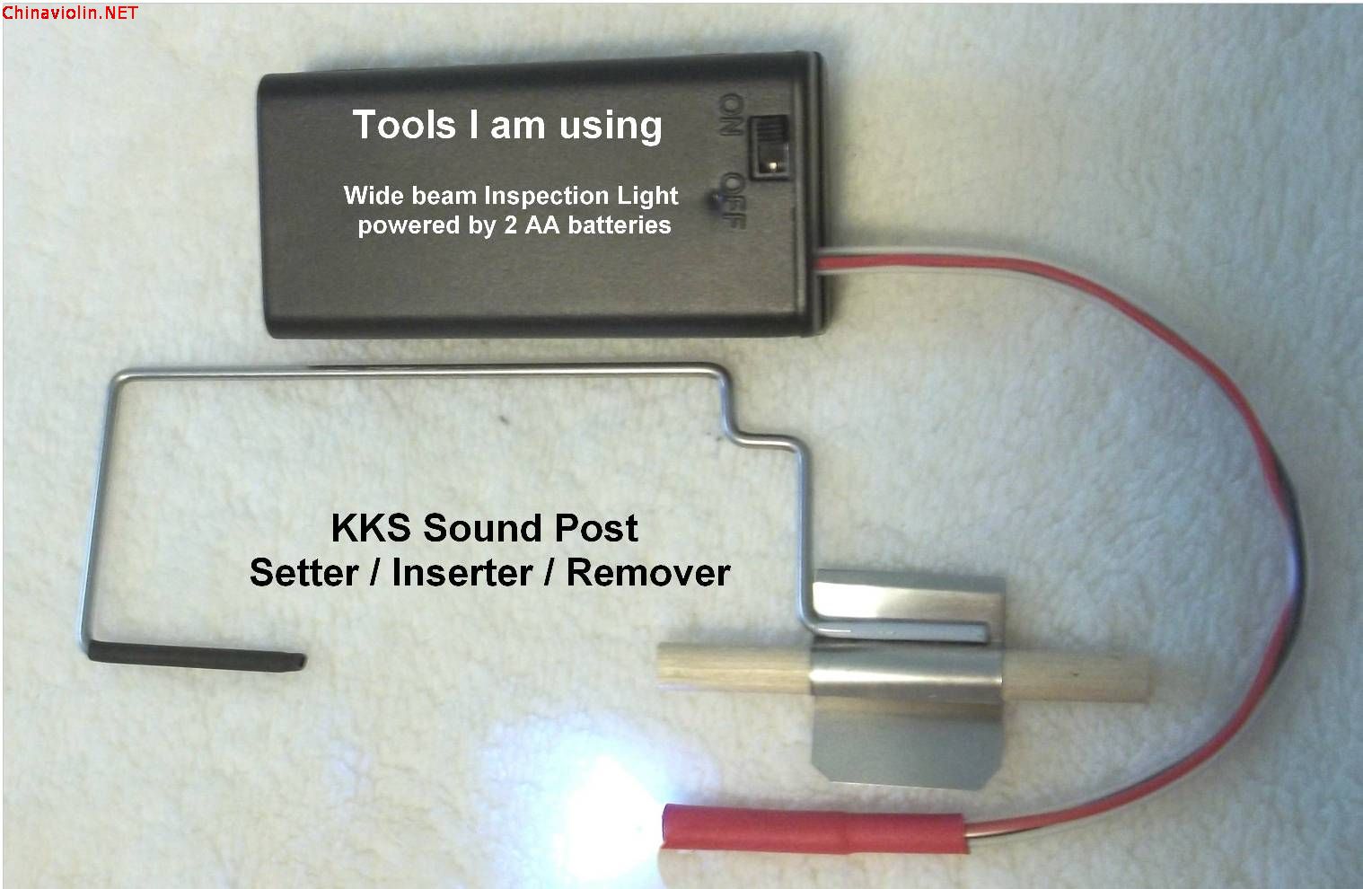

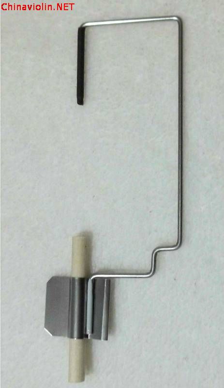

所用工具:KKS音柱安装/调整器及音柱检查灯。

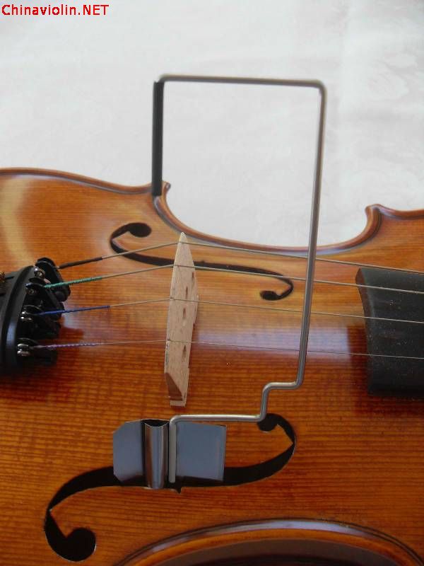

1。我使用圆珠笔油来标注音柱位置,同时在在音柱底部标注。

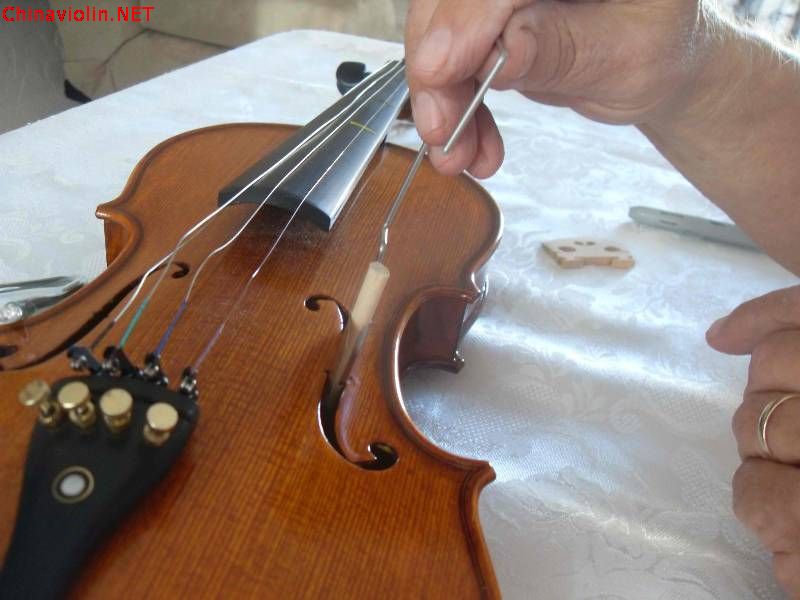

2。在不松弦情况下使用KKS调整器夹住音柱。
3。放松琴弦。
4。旋转调整器以取下音柱,向琴体中部空间最高处移动。

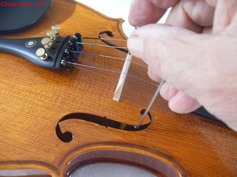

5。注意确保取码器手柄与琴体垂直,以保持音柱的垂直。
6。轻轻把音柱移到新位置,试着慢慢上下移动音柱以确保顶端、底端与面板、背板同时接触。
7。扭动手柄使音柱能有一定压力,固定在新位置。此时我不急于取下手柄。确认音柱安装在预设位置。
8。上紧E弦以保持音柱受到压力而稳定,然后旋转手柄以打开并取出。
这就是我最近对音柱的调整。在不松G、D弦的情况下音柱向后移动大约1.5毫米。效果是明显的,G弦更深沉,D弦更富金属声,C、A弦变化不太显著,音量大致相同。我喜欢这些变化并将保持这样。

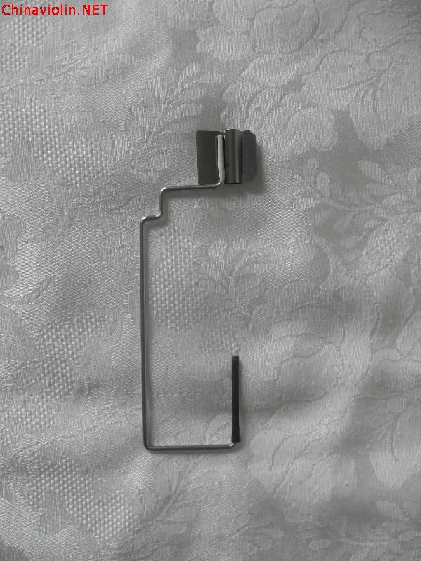

发表于 2013-6-18 09:28:00 | 显示全部楼层
这个工具上音柱还是很不错,不会造成音柱损伤。咱之前曾用铁丝砸扁,刺进音柱内。再上音柱。这种方法肯定对音柱不好。
74
3986
发表于 2013-6-18 11:24:00 | 显示全部楼层
把铁丝砸扁这个方法我也用过,如果不想伤音柱的话就用两根铁丝,把两头做弯,一手一根,分别从两个F孔穿入,钩住音柱使之站立起来,然后再慢慢调整角度。不过面板和背板其实是有细微的弧度的。大家磨打音柱的两头基本是使音柱两头的边缘与面背板吻合,使之达到无缝隙。但是音柱的中间我猜想的话应该还是有空隙的。不知道各位前辈在打磨音柱的时候会把音柱的两头打磨出贴合面板背板的弧度吗?我觉得很有难度。大家有什么办法没?
