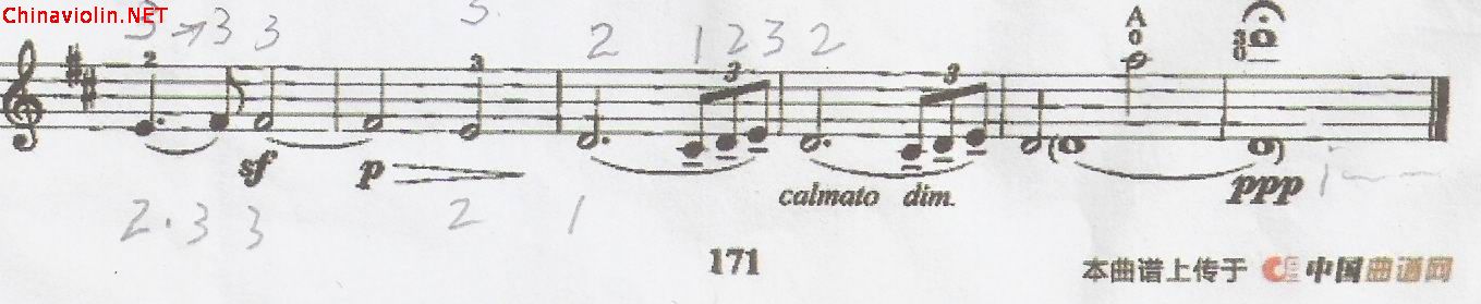

求叔叔、阿姨、婶婶教我,《沉思》结尾两个音怎么演奏。结尾两个高音是A和D,前面还有一个中音D的延长音,真叫我头痛。希望手把手地教教我,我衷心感谢! 沉思结尾如何演奏.jpg

那两个都是泛音,很容易啊,只是最后一个音要拉满时值有点难度。

我的理解是有两种演奏方法,一种是演奏括号里的“D”,也就是乐曲结束在中音的主音“都”上面。不演奏那两个泛音。另一种演奏方法是,演奏括号外面的那个“D”和两个泛音“A”和“D”,乐曲结束在高音区的泛音“D”(高音的“都”)上面。不知正确与否,请专家指正。

经过研究与试奏,昨天发表的见解,显然是错误的。结尾前一小节的“D”要落到D弦上,演奏的是空弦,两拍之后弓毛接触A弦,同一时刻,左手三指轻触“A”的泛音位置,演奏泛音,与延长的“D” 形成双音,两拍之后,左手四指轻触A弦上的“D”的泛音位置,演奏泛音,继续与空弦“D”形成双音。这个双音,有临时延长音记号,音量为PPP。所有两个泛音,都是自然泛音。演奏是很容易的。

原来你问的是那个括号的D音。我看到的小提琴的分谱没有底下括号的D音,看大师演奏也没有这个音的存在。这个括号里的音应该是伴奏音,不是双音,否则根本无法演奏。第一个泛音6是A弦,第二个泛音2是D弦,是两弓完成。不可能和D音保持双音,而且还是连线的。

另外从音色处理来说,不太可能出现实音和泛音的双音,两者音色不统一。双音一般是双实音或双泛音。

更正下,那个括号里的音,可能不是伴奏音,应该是给未掌握泛音演奏的练习者准备的第二演奏方案。不过这首曲子是七级,所以有点奇怪。

括号里的内容可供选择,只选一种。

鱼儿正解。

鱼儿版主是对的,我就聽過两种版本的大师的演奏。

第一个泛音是A弦,第二个泛音是D弦,括号里的音是与泛音二选一。

只拉上面的泛音就好了。
