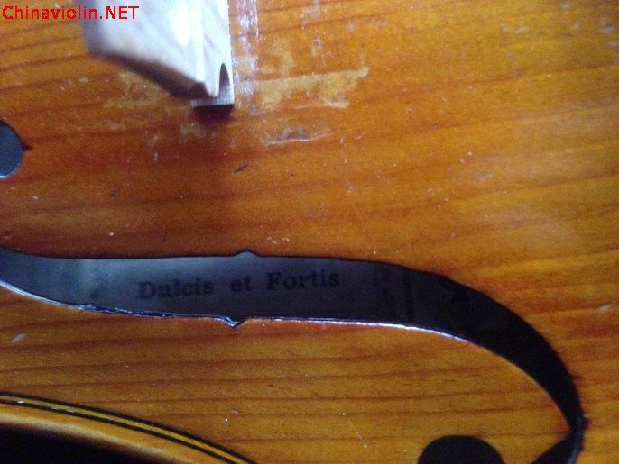

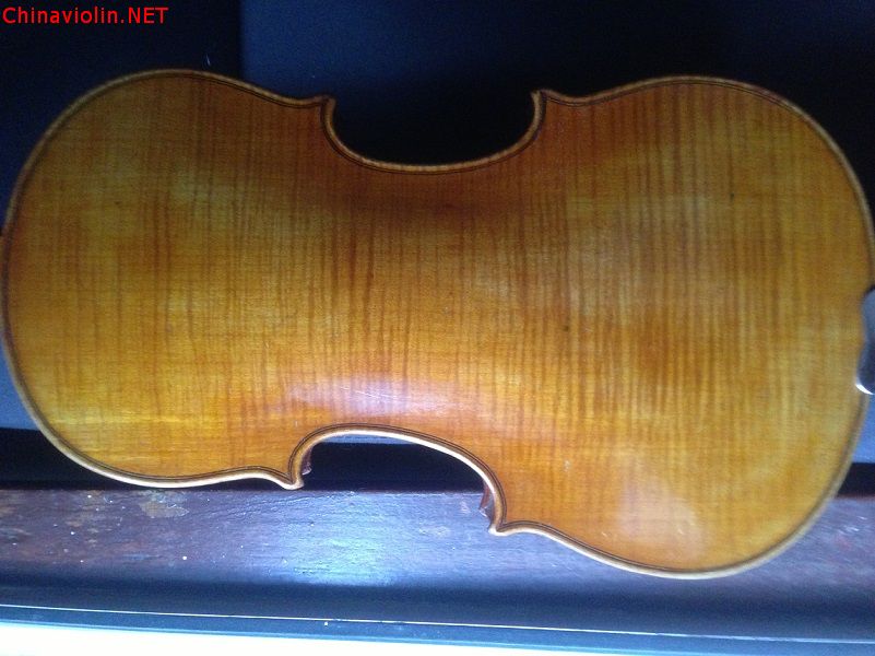

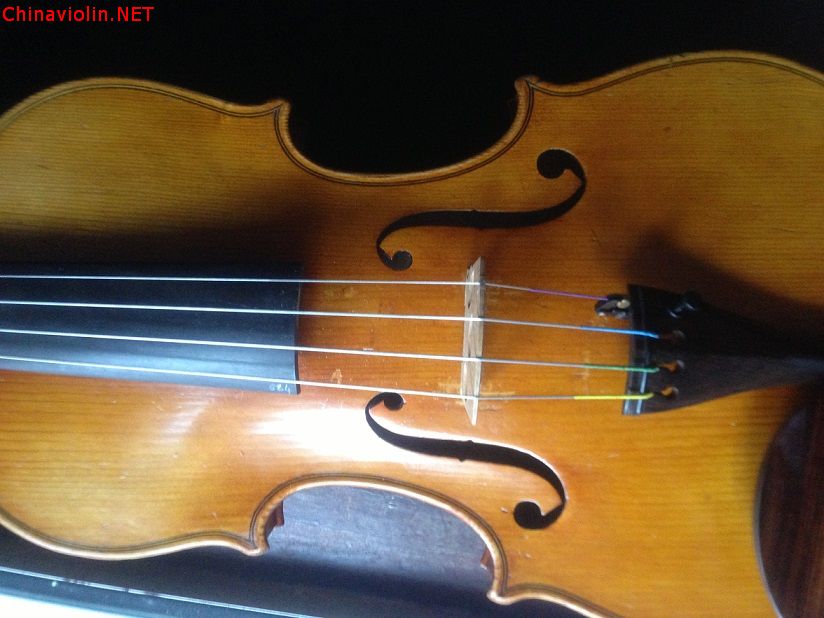

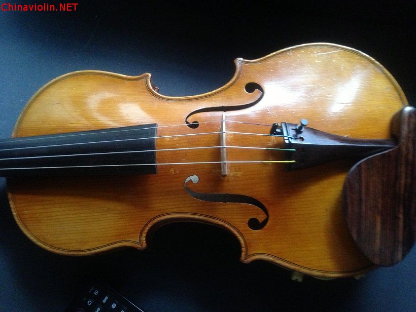

请大家帮忙看看这把琴,法国琴,1900老琴我感觉声音还不错。希望大家给出一些意见。谢谢。

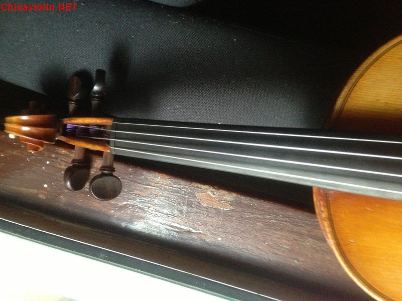

 楼主| 发表于 2013-6-8 20:44:00 | 显示全部楼层

4039
5532
发表于 2013-6-8 22:35:00 | 显示全部楼层
初看上去做工还不错,但材料实在太差劲了,玩玩还行,花20000好像不值。
9896
63419
发表于 2013-6-8 22:49:00 | 显示全部楼层
面板年轮太宽,但仍能发出较好的声音。是不是颠覆了现在大师们选料的理论。
94
10782
发表于 2013-6-8 23:59:00 | 显示全部楼层
感觉声音很紧呀。

发表于 2013-6-9 00:27:00 | 显示全部楼层
該琴面板與背板都是整板的 製作工藝不錯 要是該琴是超過50年的時間的話 還被連續的使用過的話 這個價格還是可以接受的 至於標籤與簽名 就不是很重要的了
2122
发表于 2013-6-9 00:29:00 | 显示全部楼层
如果不是工廠提琴 是個人製作的作品的話 可能價格遠高於這個20000人民幣的價格了

发表于 2013-6-9 02:16:00 | 显示全部楼层
以下是引用winlot999在2013-6-9 0:27:00的发言:
这琴年龄不像是1900年份的。
18
1452
 楼主| 发表于 2013-6-9 12:57:00 | 显示全部楼层
 请问LS怎么看出不像是1900年的琴呢?

发表于 2013-6-9 15:37:00 | 显示全部楼层
不像是百年老琴,那个琴头一点磨损都没有,如果经常有人用,算算往琴里拿放不知道多少次啦,加上携带过程中的摩擦和轻微撞击,琴头的那三条线应该没这么清晰尖锐。尤其是琴头背面,磨损后的包浆也是很难做旧的。所以要搞清楚再买。

发表于 2013-6-21 04:57:00 | 显示全部楼层
以下是引用荷锄晚归在2013-6-8 22:49:00的发言:
记得去年展会上,与如歌如吟老师专门向郑荃老师请教过关于面板材料的问题。
得到的答复可能有些颠覆正常的选料标准。
郑老师认为,面板材料的宽窄,并不是最最关键的。关键的是春秋材的比例。如果比例合适,视觉上看起来宽一些,并不代表材料质地不好。
不过,这把琴面板明显不是很好的比例关系。有些过于松软。
18
1452
 楼主| 发表于 2013-6-24 21:04:00 | 显示全部楼层
以下是引用rym8790在2013-6-9 15:37:00的发言:
琴头应该是换过的
