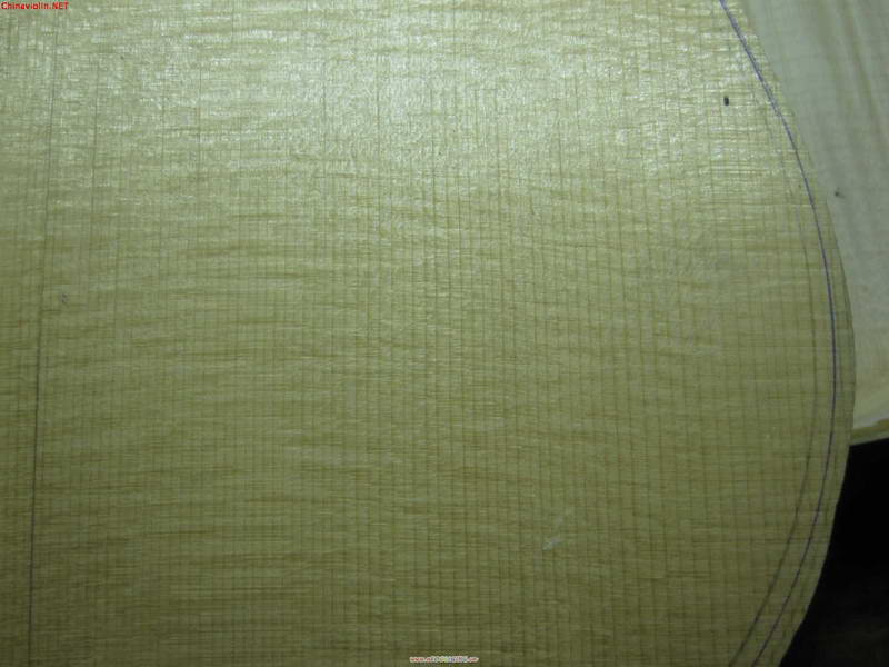

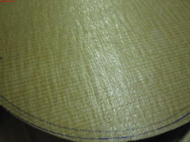

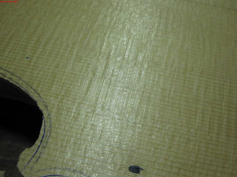

杨师傅上的图片很清晰,顶级料。
