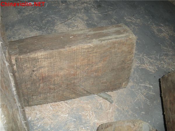

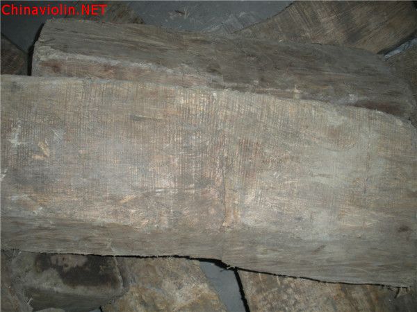

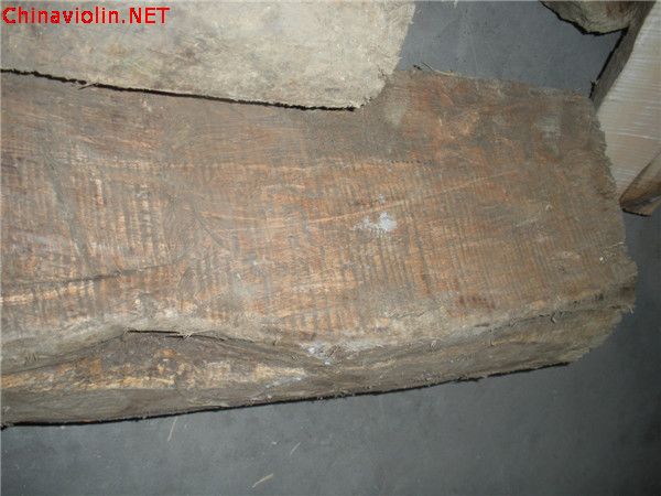

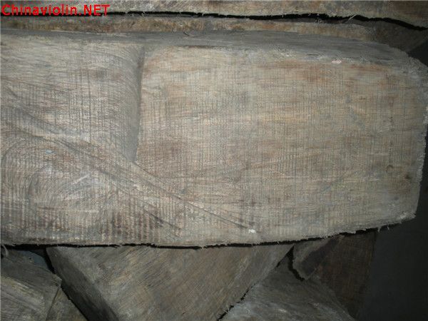

枫木材料,首先他得是一棵枫树。伐木人根据经验,把这一棵优质的枫树砍倒。然后锯成85公分左右的原木。再用油锯圆树心对破切开。或再对破,再把心子的去掉,就成了如下的柁子料。

 楼主| 发表于 2013-6-4 14:30:00 | 显示全部楼层

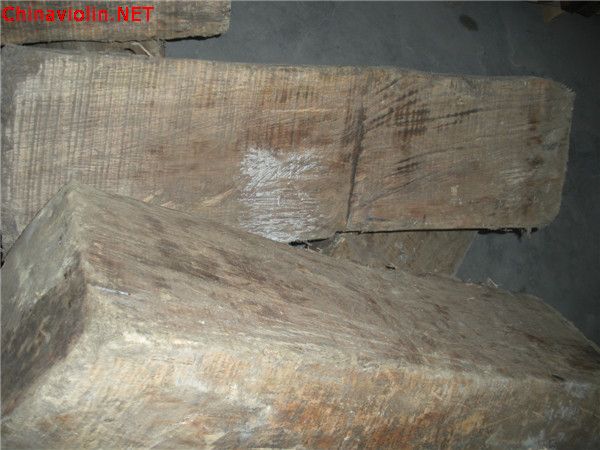

 楼主| 发表于 2013-6-4 17:27:00 | 显示全部楼层
以下是引用rym8790在2013-6-4 16:51:00的发言:
这些料子看着好像很有年代啦

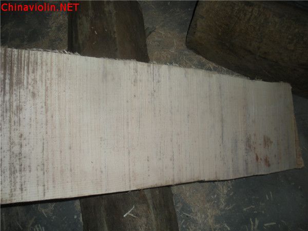

呵呵,这不是有些年代的样子。才砍下来不超过10天新鲜料。上面都是在山下向下运的时候粘的泥巴。准备明后天开的料。里边是白白的。破开像下面这样的白。
