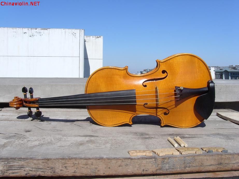

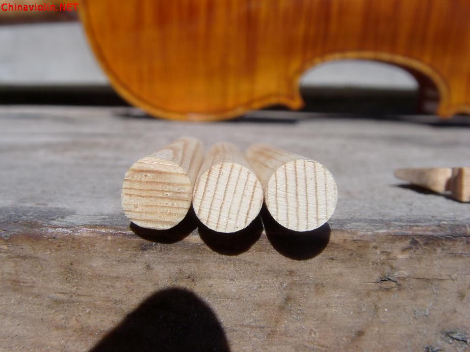

猜猜:哪个音柱好些?

右边那个音柱感觉好些?
1428
发表于 2013-5-28 22:34:00 | 显示全部楼层
我猜中间的那根好些,,,额

各有各的好,比较而言,从琴头往右数起,第一个木纹密些但离心,第二个路子有点斜,第三个最好。

风和日丽的地方还可以,太阳太毒的地方就要考虑了。我认为第四个音柱最好。不错,是第四个,即装在琴里面那个。

其实,从左至右第三个就是这把琴的音柱。

左边一个老一点,但年轮多了点,5到六条就可以了,中间和右边的基本一样

这种猜测毫无意义,三个音柱在同一把琴上不可能有很明显的变化,音柱的挑选也要根据琴的状况来的,A琴用的好的B琴不一定好。

最右边的好。

俺是按照您的逻辑推理的,(除非您听过琴声例外)您在没有听过此琴声音的情况下就断言“是第四个,即装在琴里面那个”,俺当然有理由认为把第三个音柱装进去应该更好,另外,您没注意到楼主的马子多多,音柱也多多,整天没事就在那里塞来塞去的寻找最好的声音,呵呵。
