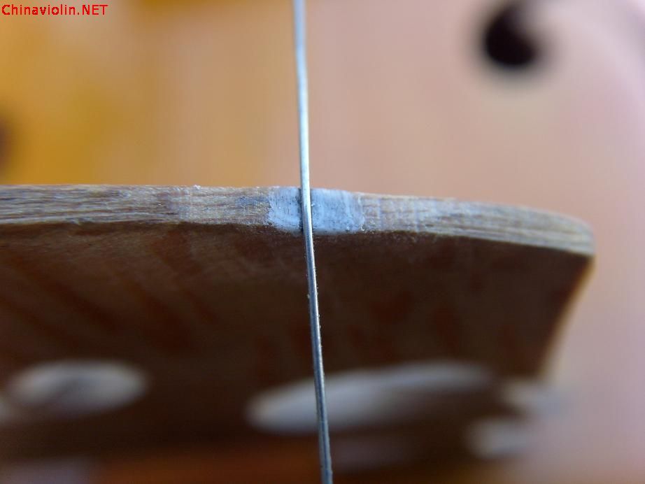

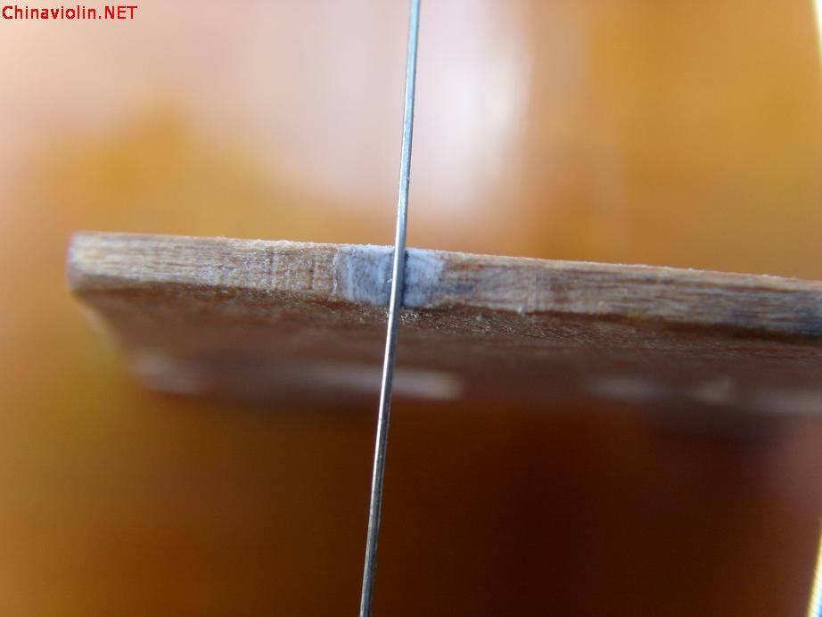

发表于 2013-6-26 20:30:00 | 显示全部楼层
