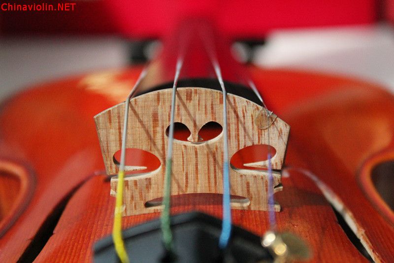

  夏天到了,气候燥热。受气候影响,我的大音量琴拉起来耳朵实在是有点受不了了。其实一直想换一个琴码。但是当时买的琴马花了180个大洋,丢弃实在有点不舍。但是为了追求好的音色。不得不忍痛割爱,最后试着换了两个琴码。第一个琴码年轮密,木材老。发音还是不理想。索性找了一个年轮稀疏质地软的琴马。用上以后音色立马干净很多。现在就是大太阳燥热天,音色也都可以接受,不尖不燥。
   把那个老木材的琴马用在了那把金雀琴上。金雀琴发音闷,音量小,用了这个琴码声音立马明亮了许多。两把琴现在总算调整到比较满意的状态,也不想再鼓捣了。累啊,真心累~~~、
    下面上图,大家欣赏......

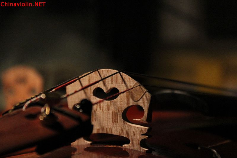

肯定有个匹配的问题,但你这个码子看起也不很差,也是牌子货吧?

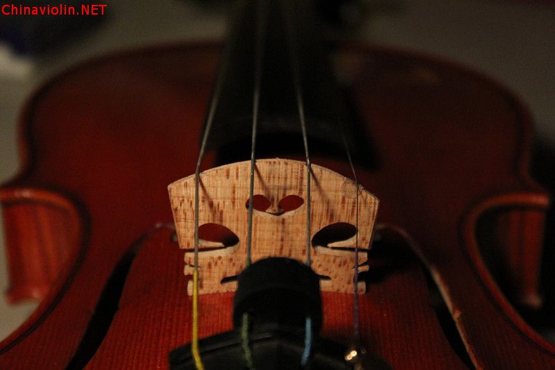

第二張照片, 舌頭不見了. 第三張照片, 馬腳靴太厚了.

呵呵,修琴马的时候一不小心一刀下去咔嚓,用力过猛了。 马脚厚点没事,我的琴音量本来就大,所以作的比较厚。

你是说第三张图片吗?是奥博特的,30块钱买的。专门挑选的质地较软的。

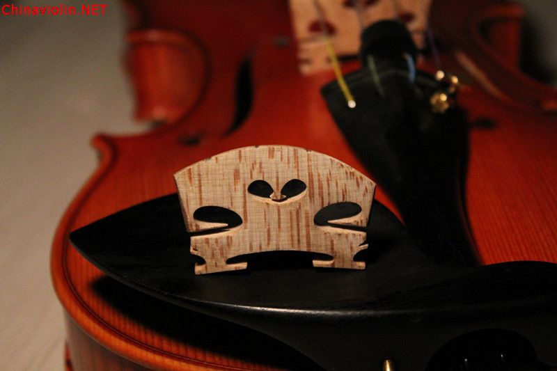

感觉第四张琴码较好。

第四张和第一张就是一个琴马
