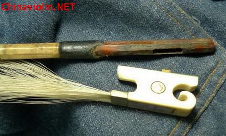

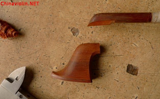

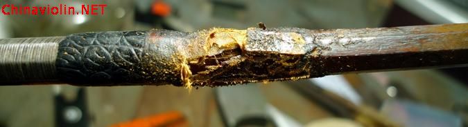

bowshop处承接各种维修、保养、翻新等疑难杂症之病态琴弓,简单维修二三百,复杂或顽疾也可能一二千,具体要视实际情况而定。
换弓毛普通150,精选200,顺带会帮你调整一下直度,螺丝等。
bowshop处即使是普通弓毛也比一般市场上所见弓毛要高上二三个等级,对比过你会知道。
所有维修保养琴弓请自行支付快递费,快递只认顺丰,望理解!

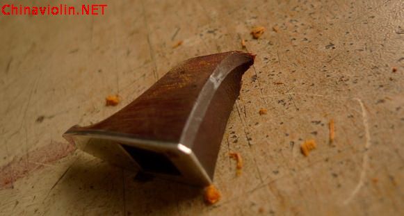

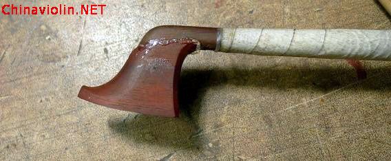

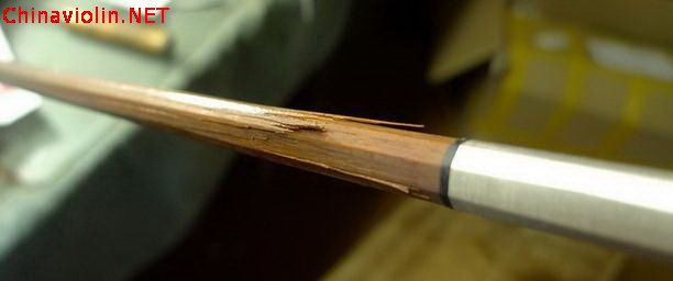

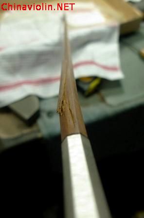

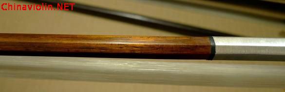

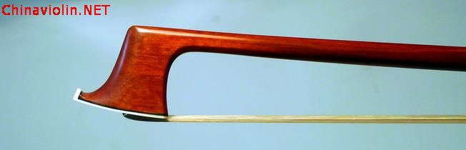

以下为不同时期经bowshop之手的弓们~~~

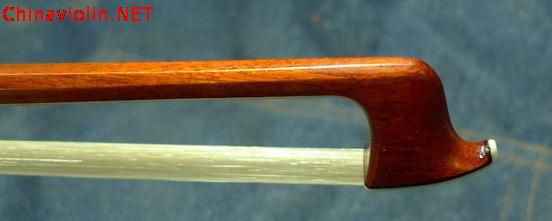

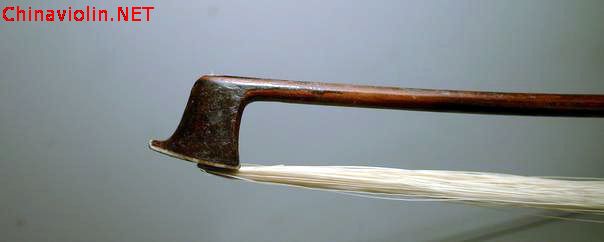

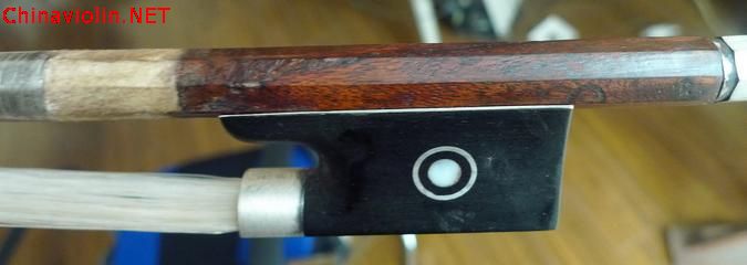

简单维修之 翻新、去污

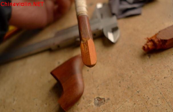

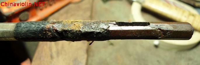

简单维修之 弓杆压断修复

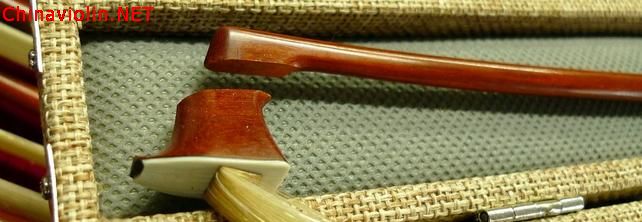

复杂维修之 换大提弓头
复杂维修之 换小提弓头

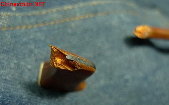

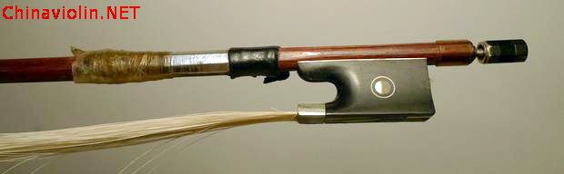

简单维修之 弓头接头

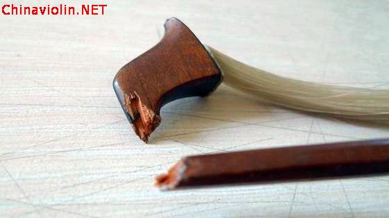

复杂维修之 弓根折断胡乱野蛮胶合后重新对接

有点医术,脚断成五节了,也能恢复原样和功能。
65
5457
发表于 2013-5-21 15:26:00 | 显示全部楼层
以下是引用琴瘾在2013-5-21 14:29:00的发言:
不知道性能回复的怎么样

发表于 2013-5-22 10:46:00 | 显示全部楼层
不知道修好后,强度够不够啊

 楼主| 发表于 2013-5-22 12:05:00 | 显示全部楼层
以下是引用rym8790在2013-5-22 10:46:00的发言:
不知道修好后,强度够不够啊
这些年修过的断弓起码有六七十支以上,到目前为止返修的只有一支五年前断头的中提弓。当然没有再次返修不能说明修复后可以完全恢复正常。断有不同部位,损伤程度不同,使用率不同,因此不能一概而论。
关键部位的折断,譬如弓头后十厘米内最细部位,就如同人小腿骨折后可以能跑能跳,但不能再长期抗重活一样道理,修复后只能当当备用弓,脏活累活你就别指望了。
但如果是弓头断,破损面保存完好,那么这种弓修复后几乎与原来一致。
所以,弓子修复后恢复率有多高,关键一,损伤部位,损伤严重度。关键二,修复者水平高低。
