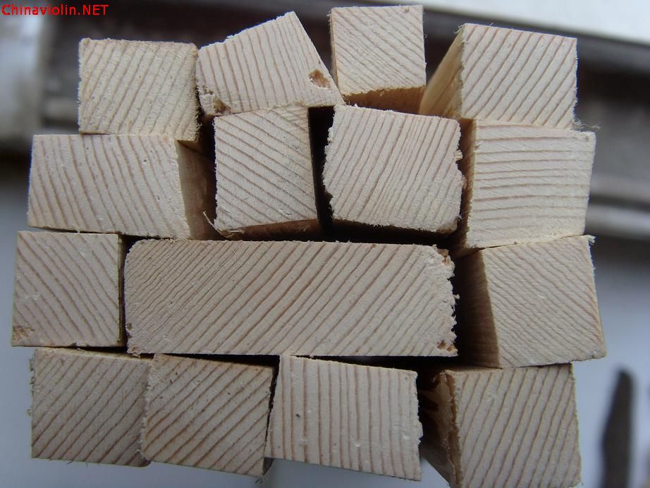

拆了60多年前的老家具得到这些

第四行 左1 左2 右1 第二行 左2 第一行 左1 右1 個人喜歡 第三行 右1 那隻

这些料都能用,但是要合理的用在不同的琴上。按自己的经验,一般在6~6.5mm直径的横截面上均匀分布6~8条年轮的材料就已可使用了,当然根据音板实际情况还有很多选择。

旁边应该放一把作为参考标准的尺,否则谁知道是多大的料。

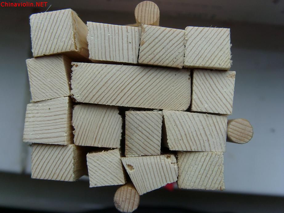

这样行吗

相对来说可能对于发音迟钝的琴用3楼左边及中间比较文路密集的部分比较好,否则用其他的都相差不大。一家之言作为参考。

本人认为选二行左一较佳。
