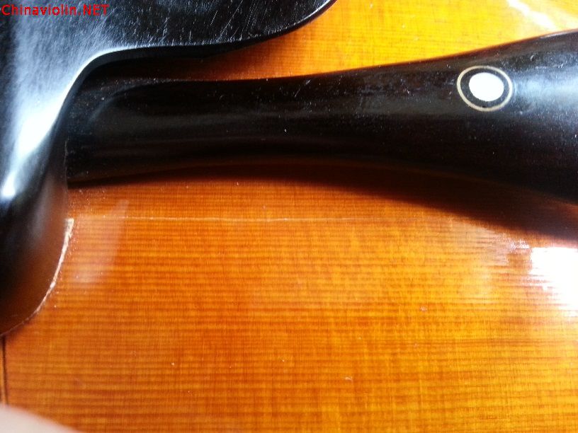

请大家看下这是油漆的问题还是面板裂开了?
393
发表于 2013-4-16 12:22:00 | 显示全部楼层 |阅读模式
也不知道什么时候这样的,今天朋友突然发现这样的。请问这是面板裂开了吗?
发表于 2013-4-16 13:29:00 | 显示全部楼层
好象是被腮托压裂的。

发表于 2013-4-16 13:31:00 | 显示全部楼层
有可能,用指背敲敲面板听听声音怎样,进一步检查一下。

发表于 2013-4-16 23:42:00 | 显示全部楼层
面板裂开了。

发表于 2013-4-17 06:48:00 | 显示全部楼层
这位置开裂,用手指敲是检查不出的。

发表于 2013-4-17 11:30:00 | 显示全部楼层
从裂纹产生的部位分析,应该是腮托的压紧力超出面板的抗剪强度引起,也许腮托压紧部位超出了琴面板背板间加强垫块的范围。
