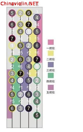

      在换把时,我一般用拇指来确定整个手型的位置。那么在一把换到二把时,左手应该整个上移动半音还是一个全音?
      举例:在C调下,在D弦用二把位fa,应该是左手整个向上移动半音的位置,然后用一指正常按(类似C调下,在D弦用一把位拉mi),还是左手整个向上移动一个全音的位置,然后用一指退半音去按(类似C调下,在E弦用一把位拉fa)?

发表于 2013-4-6 15:48:00 | 显示全部楼层
如图

这个我知道。
我的意思是以这张图为例,如果二把位在A弦上拉do这个音,左手食指的指法应该参照一把位时在E弦上拉还原fa的指法,还是升fa的指法。

我关心的是左手拇指移动的距离。

发表于 2013-4-6 21:51:00 | 显示全部楼层
左手拇指移动的距离为两个半音

如果是我,考慮的是4隻手指的舒適度, 因為就以第一把位,老師要求4根手指可以很舒適地預先放好,即是我要在弦上放好do re me ga so的位置,在第二把位亦然,其次考慮的是曲的調號
