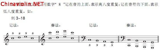

  哦了,感谢鱼儿版主的指点,这样我按照你说的,每次练习前多调几次,也好练练我的耳朵。 我还有个问题请教一下啊,重复八度记号的问题的。
按照这个图上的解释,奏法里面,第一个音,是同事拉奏A弦的C和E弦的C吗? 首先E弦的C属于二把位,A弦的C是一把位,两个音距离长,手指按不 qq图片20130614105206.jpg
过来,而且右手要同时拉AE弦,我理解的对吗?
 楼主| 发表于 2013-6-14 11:21:00 | 显示全部楼层
所谓练琴,就是要练按不过来弹不了的东西嘛,哈,用2把位A弦1指E弦4指,很好按嘛。

。。。额。我这手五大三粗的,看来我得下苦功夫了。谢谢指教
