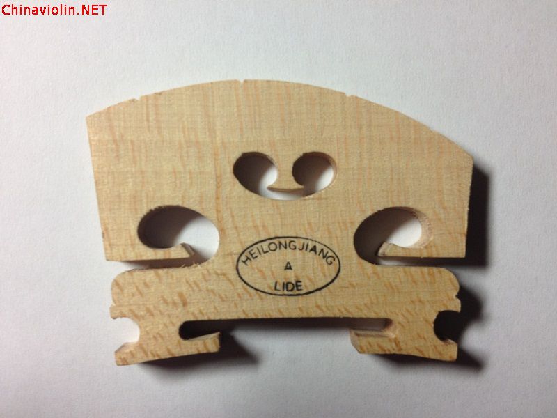

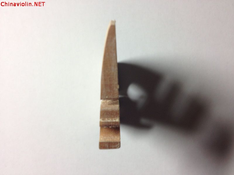

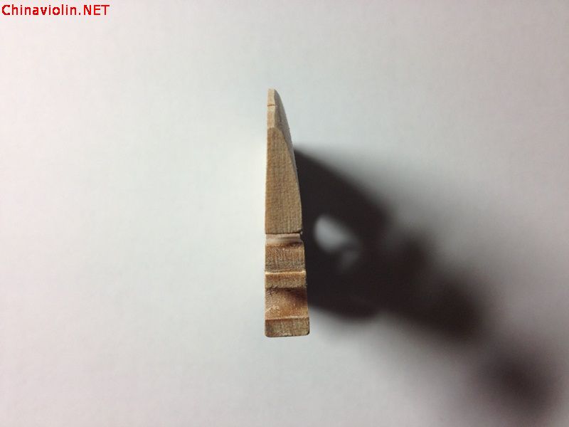

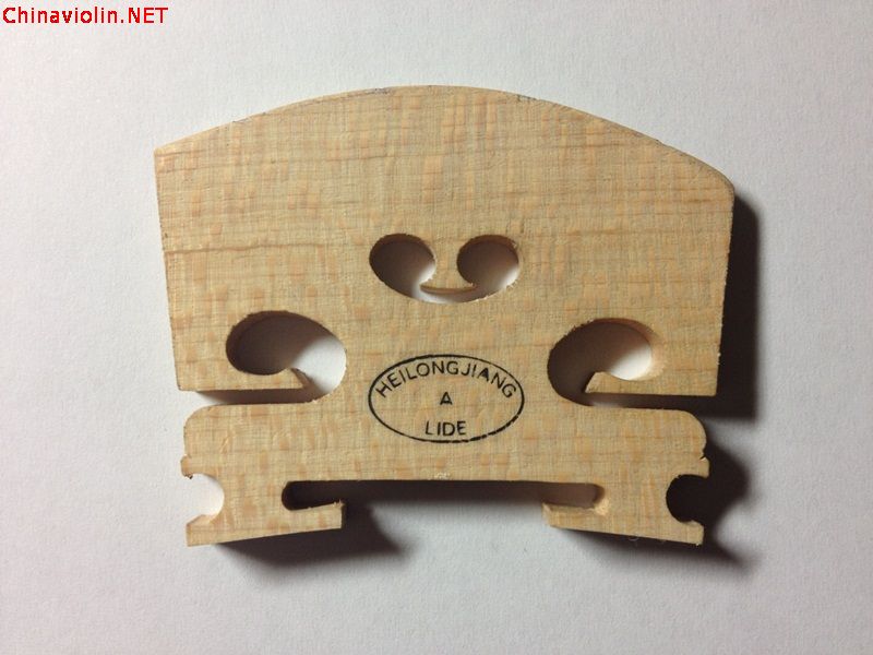

    虽然很多人说我这把琴没必要瞎折腾,但本着自己动手丰衣足食的态度,忍不住还是折腾了下琴马。
    主要是原来的原配琴马时间长了从侧面看有点歪斜了。
本人无任何折腾经验,全凭网上看帖,照着图修的。因此发此贴也想请各位老师帮我看看,这琴马折腾的是否正确,还有哪些地方需要修的。 photo_2013-03-29_20_29_54.jpg

这码俺也有一个,买时好像是五元一片,一直放在懒得动它。琴码从侧面看磨成梯形好些,腰部大圆环要削尖,具体各弦与指板距离请看看小于老师的专题讲座自己对比一下。

修的不好,还不如我修的好。呵呵

不客气地说,似乎只能说是修到了可以安装的形状,还谈不上“修码”。

坛子里已经有不少帖子提到修码,较为权威的有楼上提到的小于老师的。同时推荐skbao老师的一系列帖子,对码子做了很多尝试,很有指导意义。

跟没修一样,就是把琴弦的高低定出来了。
