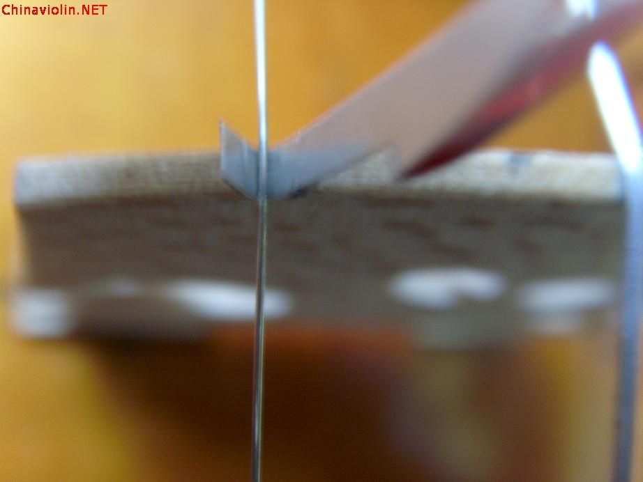

发表于 2013-3-28 23:46:00 | 显示全部楼层
声音没有任何影响但琴弦会受影响。

 楼主| 发表于 2013-3-29 10:56:00 | 显示全部楼层
不会损伤琴弦,马口铁比较软

发表于 2013-3-29 11:12:00 | 显示全部楼层
不可取,还是要用羊皮或者蟒皮。

发表于 2013-3-29 12:54:00 | 显示全部楼层
以下是引用何乾忠在2013-3-29 11:12:00的发言:
不可取,还是要用羊皮或者蟒皮。
何师傅讲的是正道(还可以用塑料套管),其他都是邪路子。

 楼主| 发表于 2013-3-30 09:50:00 | 显示全部楼层
不可取,还是要用羊皮或者蟒皮。
请何老师讲解不可取的科学道理

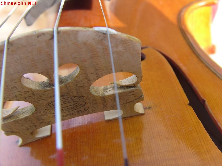

571
发表于 2013-4-7 22:40:00 | 显示全部楼层
弄个小皮管套上不就好了吗?
571
发表于 2013-4-7 22:41:00 | 显示全部楼层
你的这个码子能用吗我感觉弦距也不对。

 楼主| 发表于 2013-4-9 13:19:00 | 显示全部楼层
弦距11.5,多少正确?

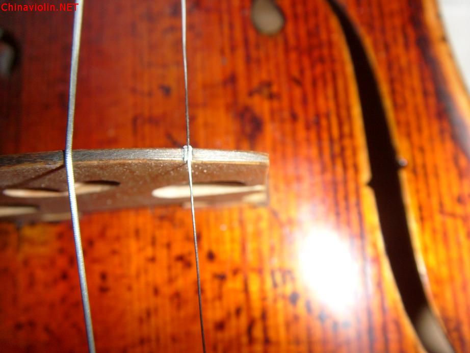

 楼主| 发表于 2013-6-11 23:47:00 | 显示全部楼层

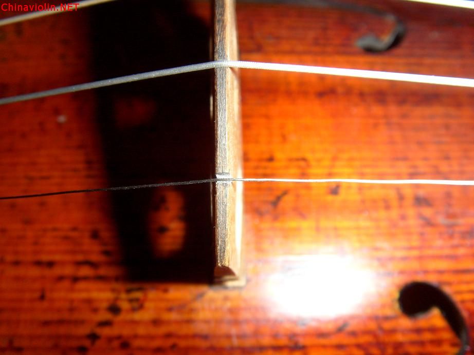

 楼主| 发表于 2014-10-1 23:13:00 | 显示全部楼层
发表于 2021-7-2 08:58:35 | 显示全部楼层
饮料罐是铝不是马口铁,刚好弦也是缠铝的,同种物质长期受压分子间会相互进入并融合,而不同物质则会扩散。经楼主3年的实践和认可,应该是比较理想的垫材。
