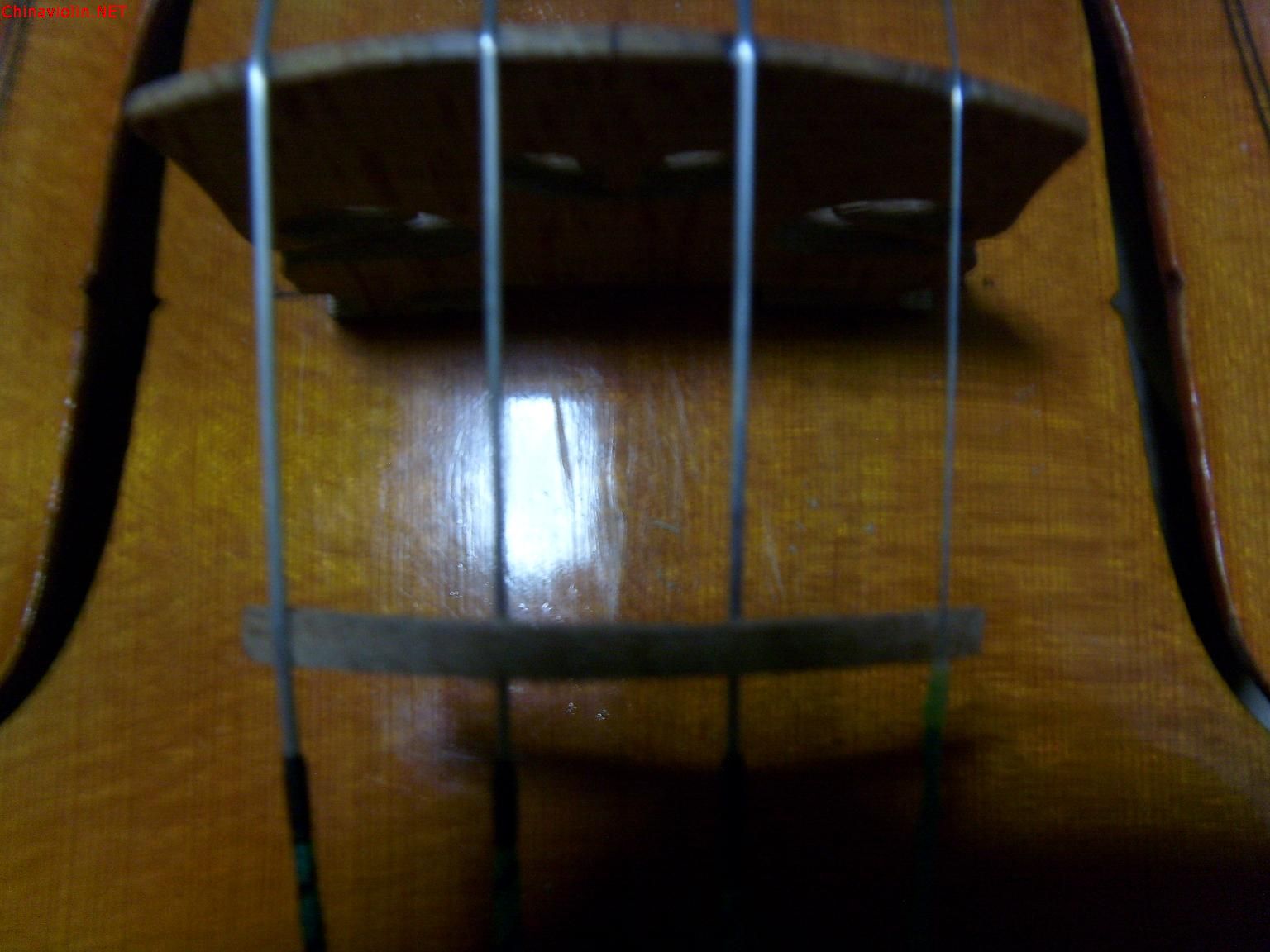

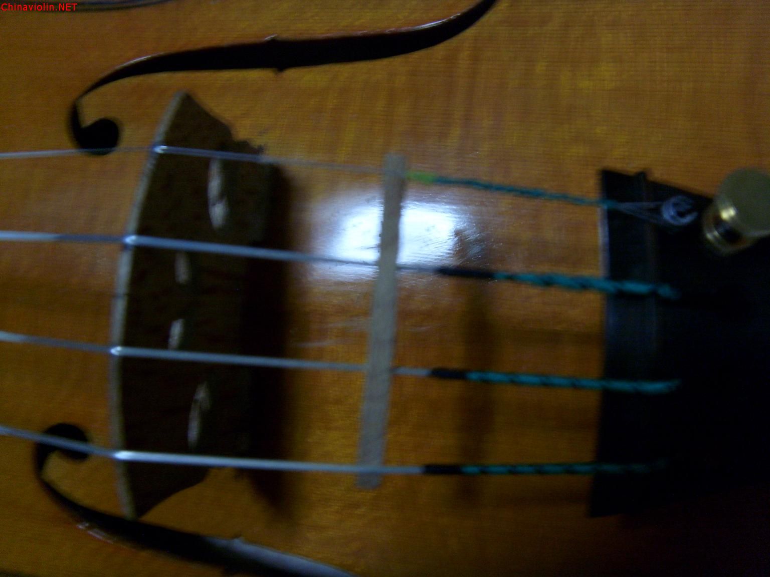

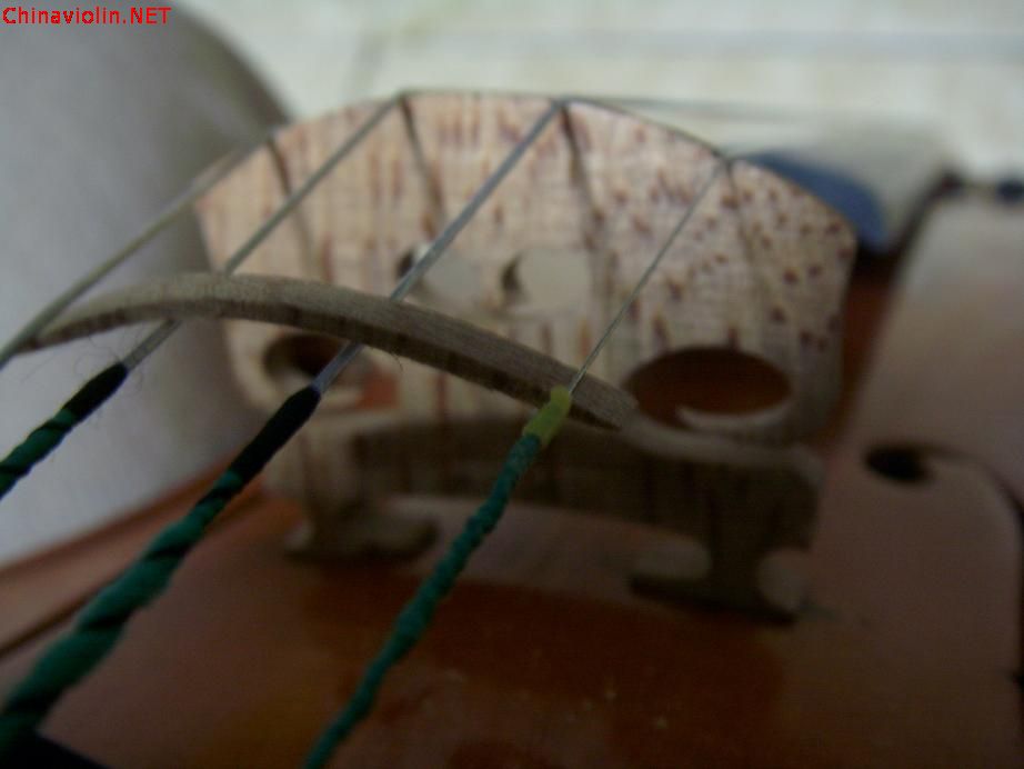

估计也有减噪效果,有时间了试一试。

这个办法有道理:
我用挂弹法消除了狼音的一把琴,换了柔软尾绳后,狼音又来了,只好把较硬的尼龙尾绳换上,狼音又没了!
说明狼音跟某些振动模式的改变有关:您在琴马后加木片,就是强行改变了后琴弦的张力,这跟尾绳改变了后琴弦的张力是同类效果!
学习了!

加了这个小小木片突然惊奇的发现:那个讨厌的哨音竟然也没有了!

连“哨音”都能解决!
这说明我从琴垫玳瑁的方法跟您这方法一样是在琴马附近改变了弦和马的接触方式,我的方法是让这种接触更有一点弹性,您的方法是让后弦的张力有所改变,实际上是增加了后弦的张力,对吗?(改变尾绳的长短不会改变后弦的张力,改变后弦之间的角度,也就是您的方法,可以改变后弦的张力,由此看来,把琴马前后移一点,可能也会对消哨音有用处???)
哨音本来就既讨厌又脆弱,所以被您“碰巧”消灭了?
恭喜!!!

唉,好景不常,在另一把琴不管用,准备调整一下木片弹性试试看

探讨一下,感觉这样装置好像有点改变了振动模式

关于狼音,我在贴子中已有介绍。
挂“导弹”法是可以消灭狼音,但再把系弦板廋身,换柔软尾绳后,其中一把狼音有来了,另两把无问提。
这说明琴有个体差异,狼音的生成和消失跟某些振动方式被激发和抑制有关,装“道单”激发了某些振动,使原来的狼音消失,而换尾绳又释放了某些振动,再次诱发了狼音,所以这是一个“适配”的问提。
至于“哨音”,用垫玳瑁片可100%解决,但玳瑁的厚度也要“适配”才行。
上述方法对所有琴有效,可以验证。
您的方法,对某些琴可能有效,也需验证。

在狼音的问题上 大多都是得到一些 就会失去一些。 放小木片会对弦的共振造成影响,虽然狼音没了 不过琴的声音会变小一些
