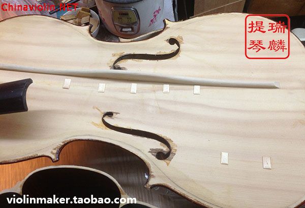

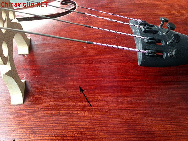

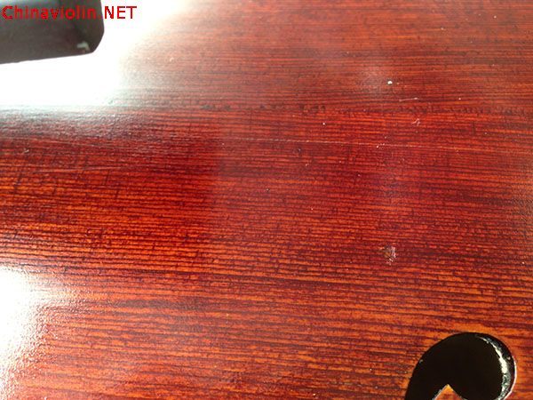

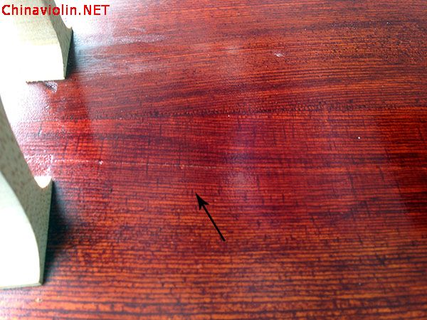

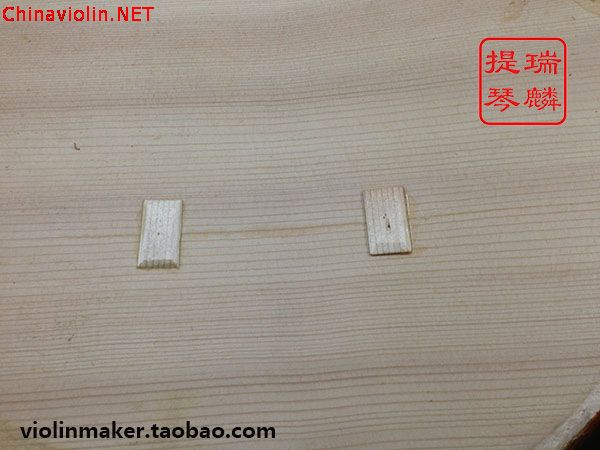

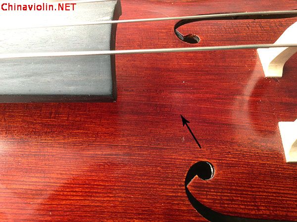

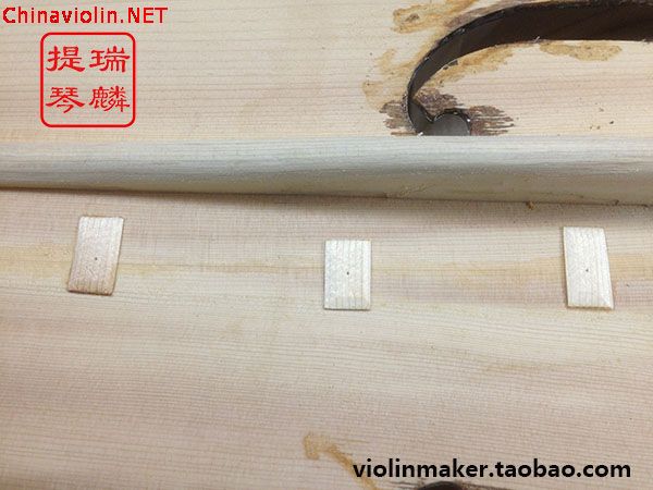

前几天一位琴友的大提琴被孩子的同学一屁股坐了下去,琴码断了,面板裂开因为裂开了三分之二长度,从外面已经没办法修复了,只有把整块面板拆下来,在里面打上补丁,完了再合上,补上油漆。还好坐在了琴码上,要是坐在指板上,琴头的可能也会掉下来。
修复前

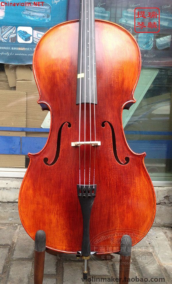

这几天在忙别的事情,没有上传图片,实在不好意思,这是修复后的图片,各位琴友看看,交流一下。

琴友昨天已经把琴取走了,他孩子几天没有练琴了,琴修好了问题解决了。
