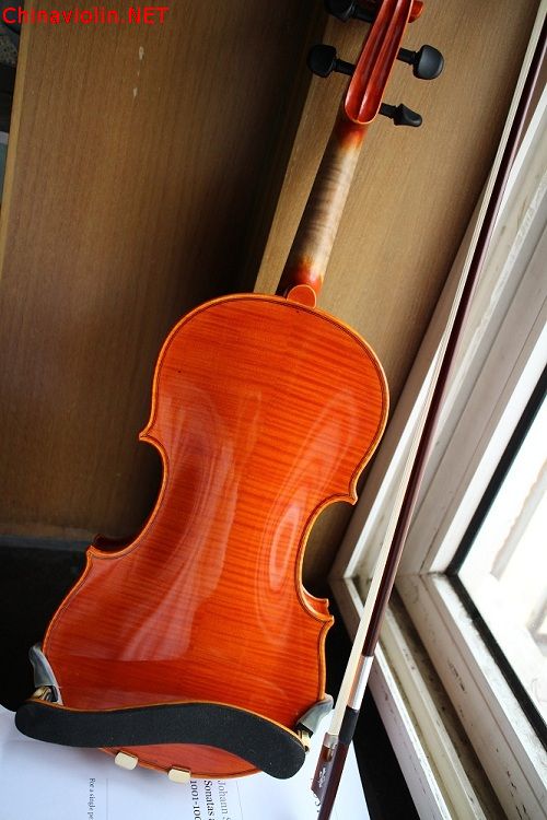

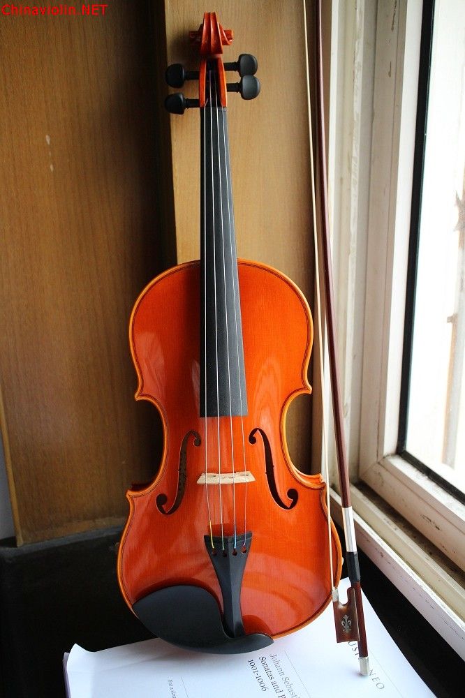

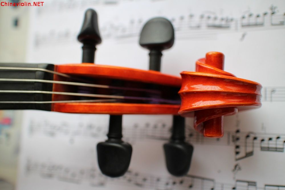

于是我就试啊试啊,试了两个小时,一开始觉得不行的,后来又反悔,最后好像有那么三把琴实在难以选择,因为音色太像了。。。。。于是。。。。。。。我选择了最好看的。。。。。。(我是外貌协会的哈哈哈)。G-017号,欧料太漂亮了,另外指板底非常舒服,李国峰师傅做的,正好他还在楼上,我感觉那个拉弦板不太习惯,李师傅就帮忙换下来,换成不带微调的了。其实微调好像也会影响音色吧,因为本身弦轴非常牛X,转起来很轻松,根本不需要微调了。(另外我要说一下,这个弦轴每天确实会往低走每个音阶的10%,所以拉之前需要调节一下,感觉看起来很专业,因为音乐家上台演奏之前都会调一下哈哈。)

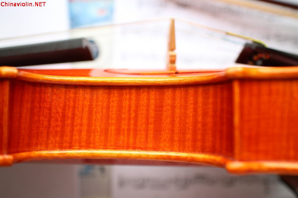

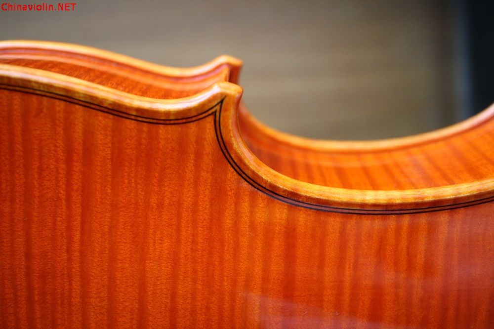

对了,我还上去参观做琴室,欧料看起来就是精致。一个角度看,深纹浅纹,另一个角度,浅纹深纹了,有意思。

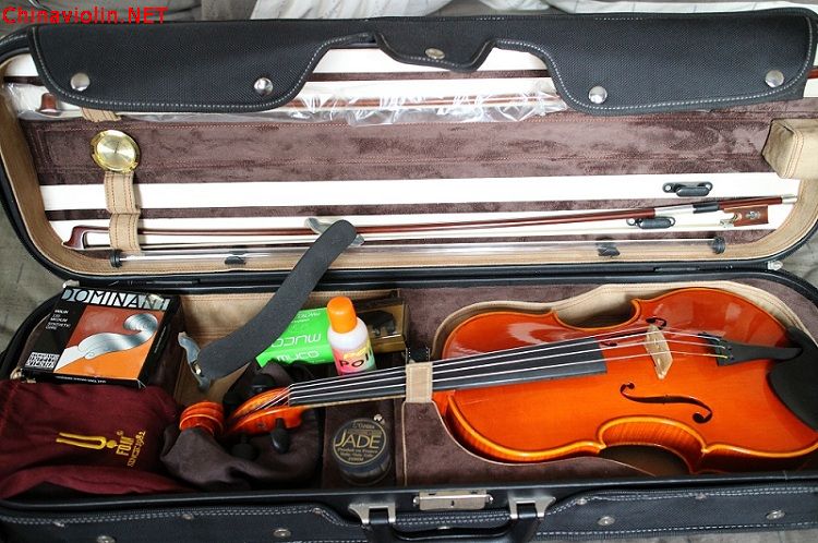

然后直接转帐了,李老师送我了一堆东西,多了一把弓子,松香(真的太高级了,没白粉儿),一套dominent弦,一瓶擦琴油(现在天天拉完了擦),非常舒服的肩垫(以前真没用过这么高级的),擦琴布,还有弱音器,挺有意思。

上一些图片,去了才知道,真琴远远比图片要好看,希望李老师苦练摄影技术。

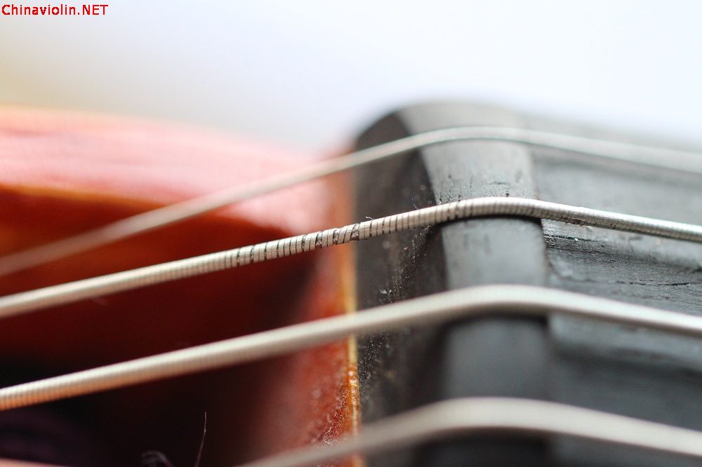

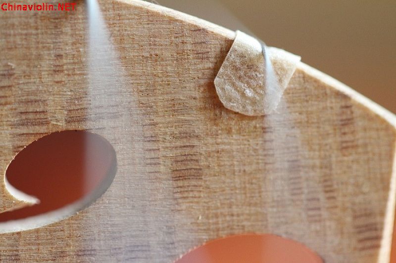

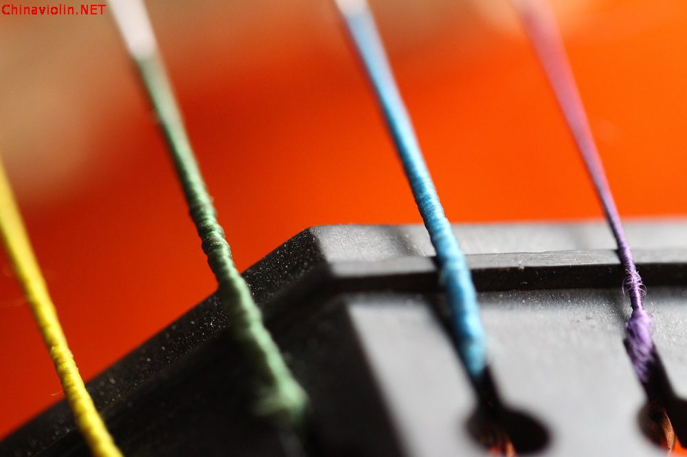

另外本身这个A弦现在如图所示,有点脱线,是正常现象么?

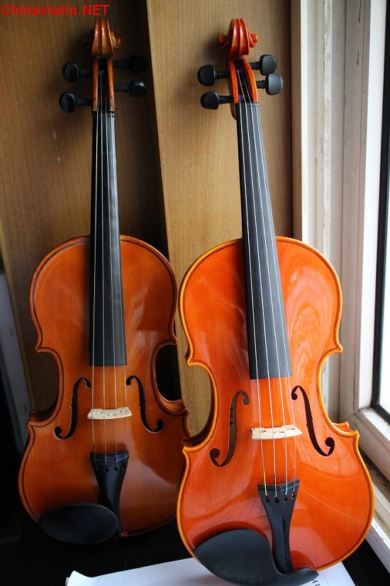

A弦开线了,有没有断的危险?就是由于阻力加大,调弦轴的时候不是很线性。

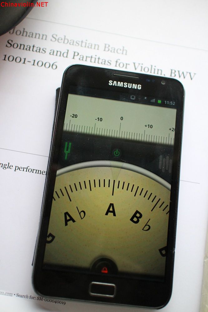

给大家推荐一下我的调音设备,安卓系统叫cleartune

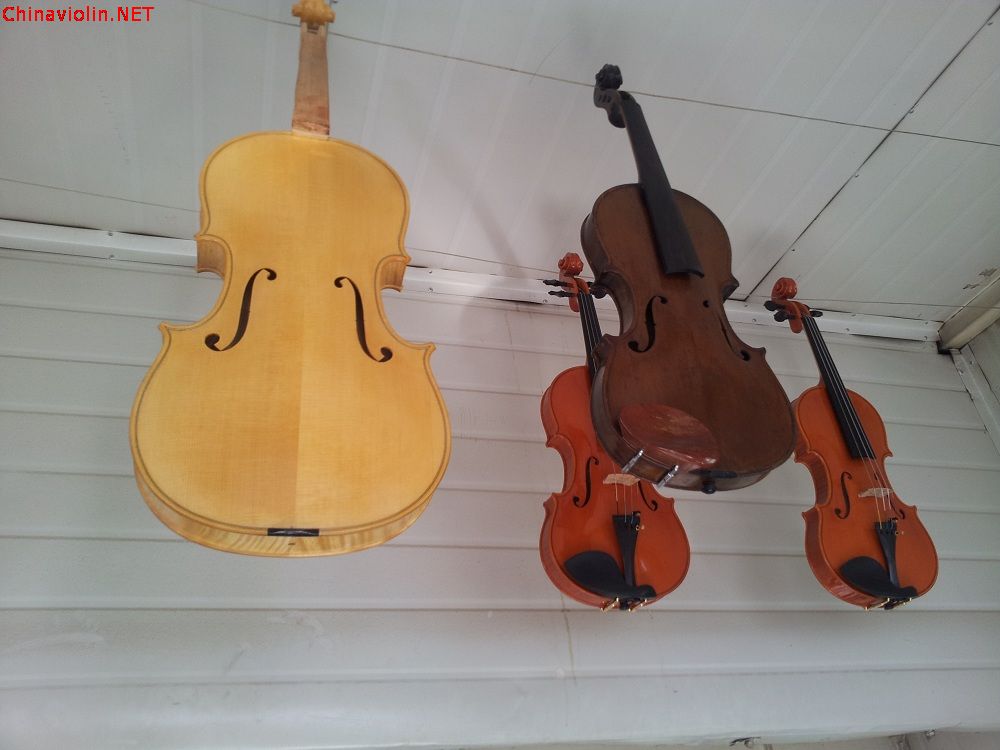

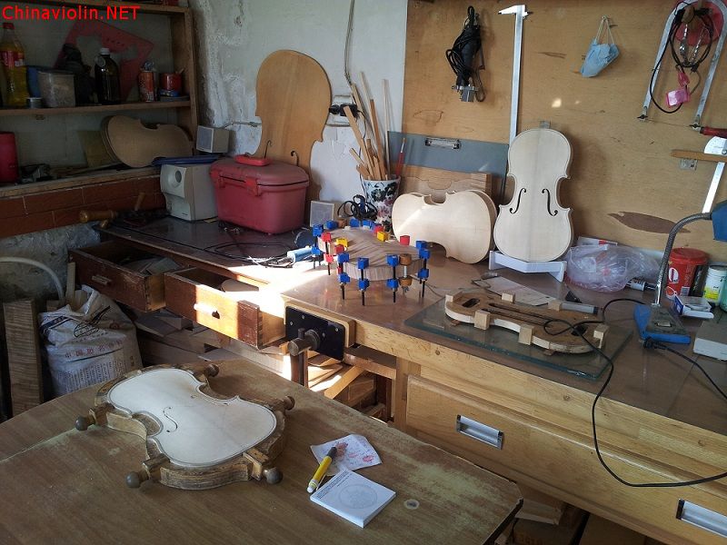

再爆一下李老师楼上老巢!那把德国古琴。
头一次见做琴,有没有机密啊 有的话我删

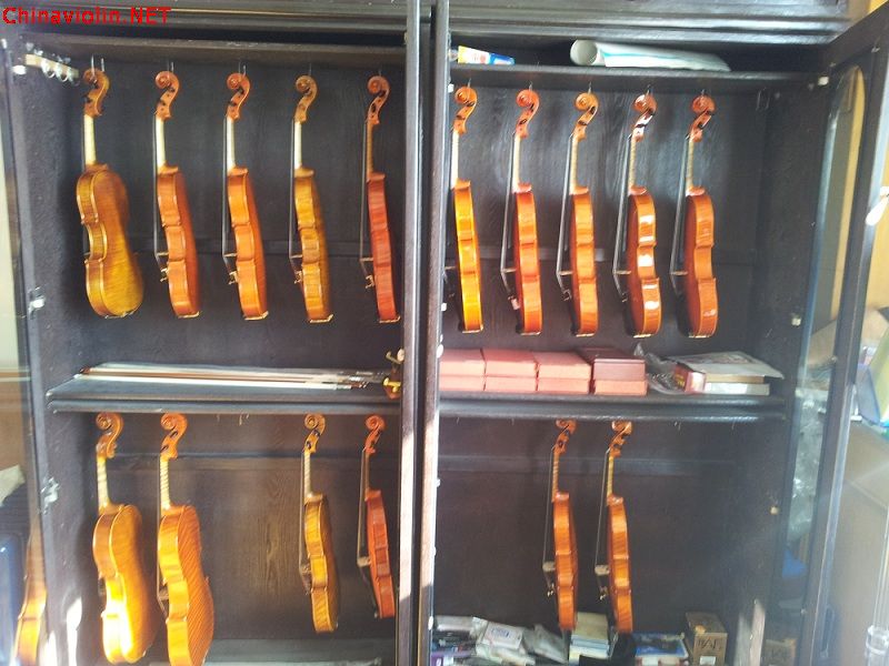

一柜子琴,口水,挑啊挑。

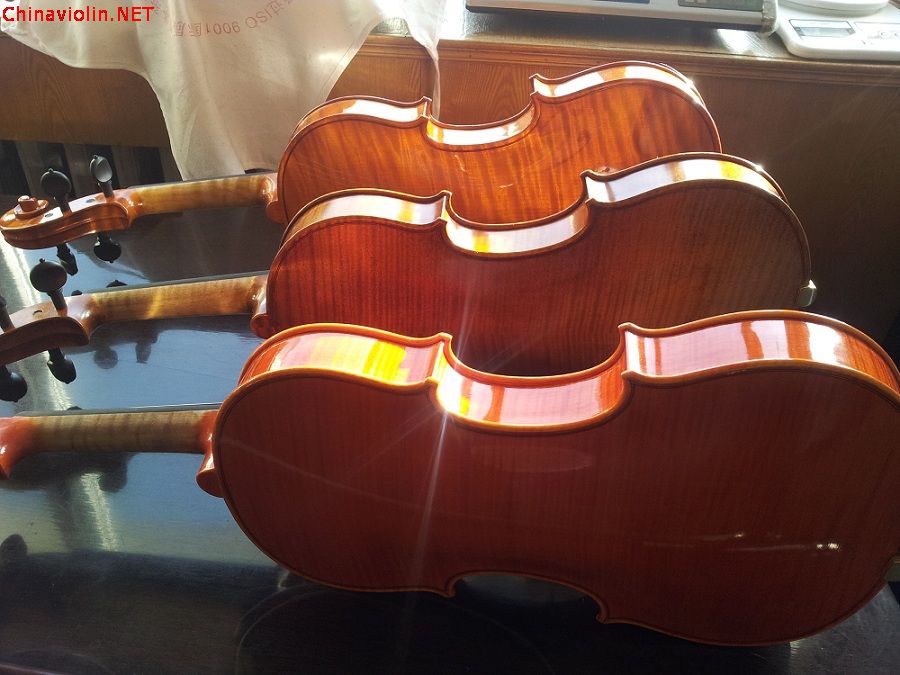

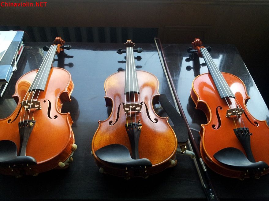

最后这三把琴实在难以抉择,于是我挑了最舒服最好看的017
最右面那把是我的。

谢谢黄先生。这是我家第一支装配微调弦轴的琴,我很喜欢这个东东,如果用这种弦轴的朋友们都认可了,以后我就大量使用在我家的琴上。

 A弦脱皮没有关系,弦的拉力都在弦芯,与外面的缠线无关。别看是进口的琴弦,A弦就是易脱皮,还没有便宜的国产弦耐用呢。
手机的校音很好用,和电子校音器同时用,反应的效果一样,可以向朋友们推荐一下。

我家没有什么机密要保护的,希望朋友们对提琴制作的知识掌握的越多越好,我家的琴就是卖给内行人的。
修琴没有问题,哪天拿过来,顺便尝尝东北大包子

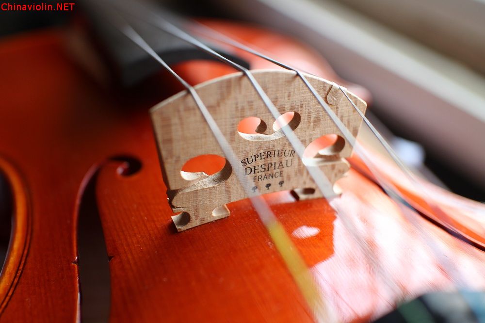

李老师: 琴拿回去快三个月了,发现音色有变化,是往差的方向变,我研究了一下,原来是因为琴弦刚上去的时候琴马是垂直的,大约一个月左右琴弦不断被拉长(这个也是刚拿到琴时拉一拉就要调的原因),然后我就发现琴弦和琴马接触的地方不动,导致了琴马上方向琴头方向倾斜大约2mm,同时琴马底部向琴头方向移动了0.1mm,导致了琴马底部微堆漆,同时琴马底部靠近拉线板的地方微悬空. 于是我大胆创新,将线轴松了之后将琴马调正到三个月前的位置,再紧上线轴,一拉,好了,(琴弦接触琴马的地方跟我做的记号相比向琴头方向移了2mm,琴马底部也紧贴到了琴上.)声音好像似乎比刚拿到琴的是时候还要厚重了很多.我觉得还是尼龙线的问题,以后换上新弦得考虑自然拉长的因素. 不过这dominant尼龙线真结实,怎么使劲拉都不断... 李老师我这么调整行不?

黄先生很聪明,自己就解决问题了。也怪我当初没有说清楚,每一次校音都要观察琴码是否垂直于琴面,如果前倾,就得掰正后再校音。
